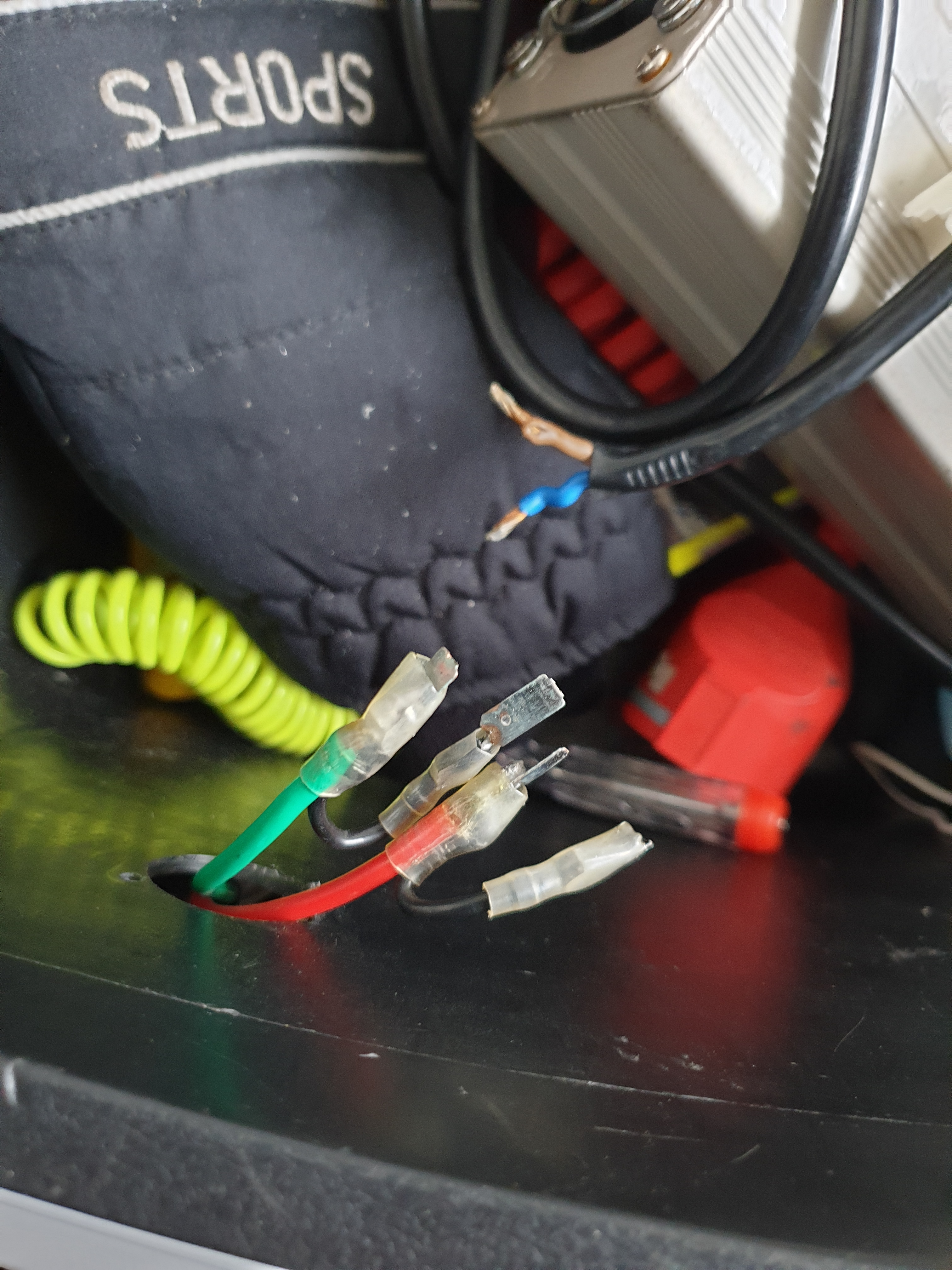

Neulich ging mein Ladegerät auf Störung.Die Fehlersuche ergab einen Kabelbruch in der Ladebuchse.

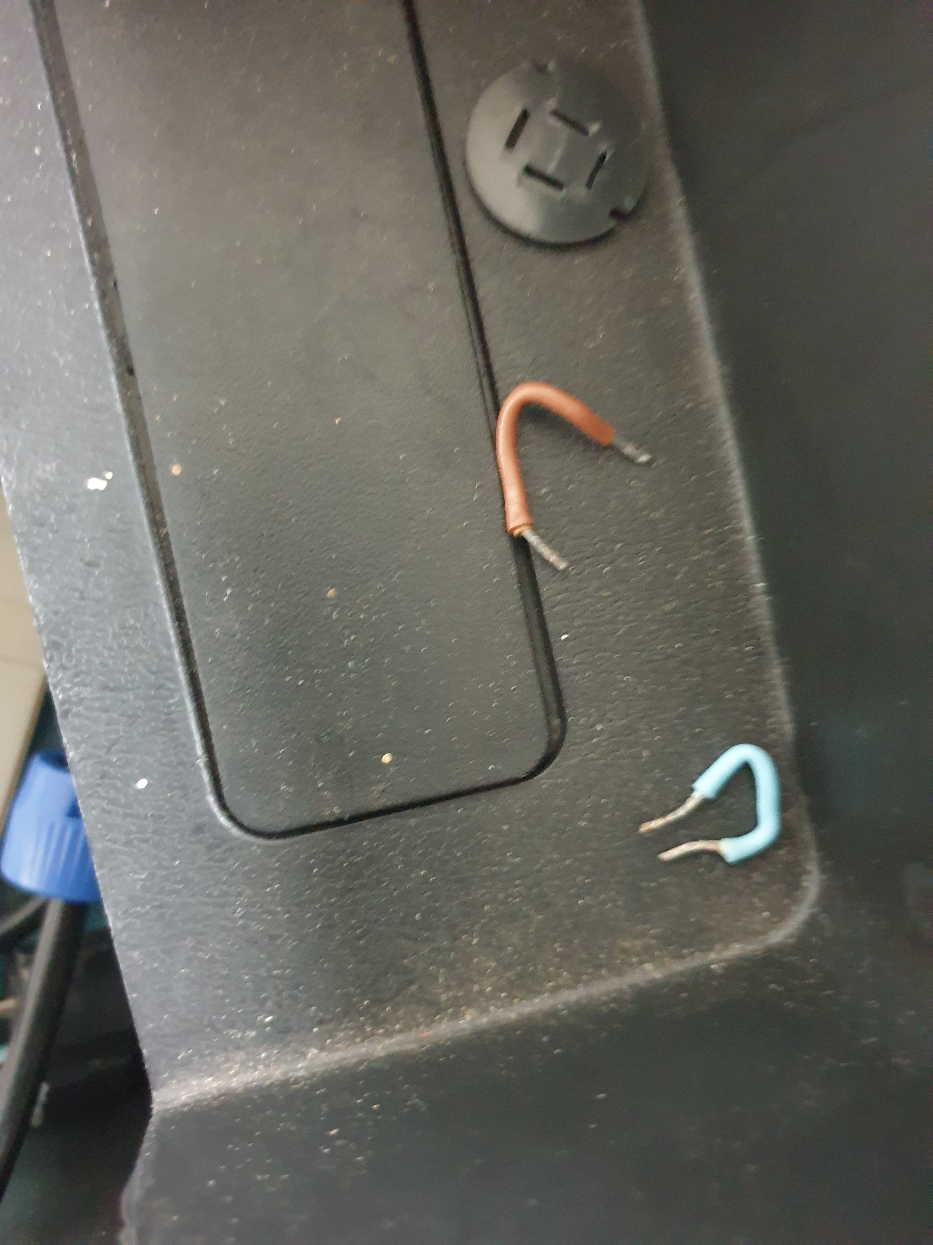

Beim öffnen der Ladebuchse und auch Stecker,ergab sich mir ein,wie ich finde,merkwürdiges Bild.
Um es jetzt mit den Worten eines Laien zu beschreiben.Man hat aus 2 Adern vier Adern "gebastelt"
um die zusätzlichen 2 Adern auch nur miteinander zu verbinden!!
Wo ist da der Sinn??Habe ich jetzt als Laie ein Verständnisproblem,oder wird das ganze tatsächlich
so verdrahtet? Nur soviel,es hat ja vorher funktioniert!
Ich bin natürlich hingegangen und habe auch nur beide Adern über Lüsterklemmen miteinander verbunden.
Das Ergebnis,nämlich Störung Ladegerät blieb das gleiche!
Kann hier jemand weiterhelfen?
Danke

Vielleicht ist die Verdopplung der Steckerkontakte der Tatsache geschuldet, dass die auftretenden Ströme zu viel für je EINEN Kontakt sind. So werden die Kontakte gedoppelt, um weniger Kontaktverschleiß und Übergangswiderstand im Stecker zu erhalten.

Ja könnte so sein.
Vielleicht ist das der richtige Moment über eine Festinstallation des Laders nach zudenken.
Sollte der Lader aber weiter auf Störung gehen,muss ich echt tiefer graben.
