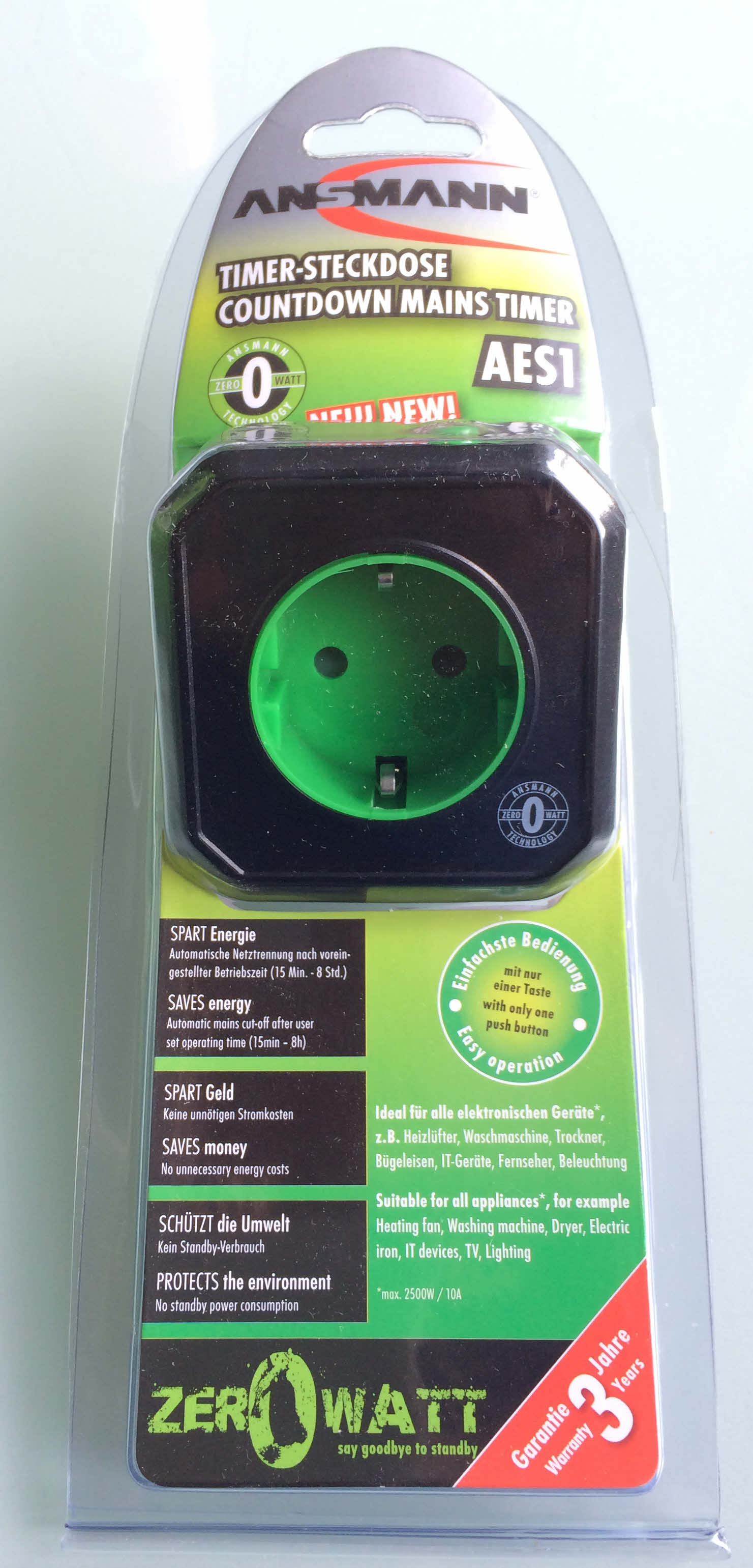

Schade, dass der Countdown nur bis 8 Stunden geht.
Mein Ladegerät hat nur einen Ladestrom von 2A, und der fliest nur am Anfang des Ladevorgangs. Über die Ladezeit verringert er sich kontinuierlich auf unter 1A, da ist mein 14Ah-Akku nach 8 Stunden noch nicht vollgeladen.

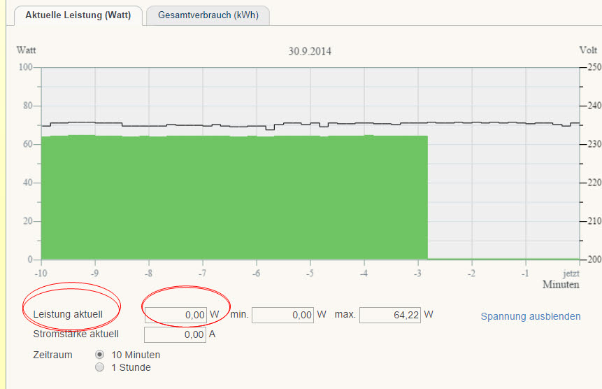

"Zero Watt" bedeutet, dass die AES1 nach dem Abschalten selbst keinen Strom mehr aufnimmt. Das kannst du nur überprüfen, indem du ein Strommessgerät zwischen Schuko-Steckdose und AES1 schaltest. Nach dem Abschalten der AES1 deren Ausgangsspannung zu messen, bringt dagegen gar nichts.SteveCGN hat geschrieben:Nach dem Abschalten lässt sich keine Spannung mehr am Gerät messen, die Beschreibung mit ZeroWatt past also.
Aber selbst wenn das Versprechen "Zero Watt" nicht ganz eingelöst würde, hielte ich das Ding für ein interessantes Gerät.

Super! Endlich mal ein Werbeversprechen, das eingehalten wurde. Danke für deine Messung.
Beim Programmieren und während des Betriebs dürfte die Steckdose allerdings Leistung aufnehmen, wenn auch eine sehr geringe. Irgendwie muss die Elektronik, die die Benutzereingaben verarbeitet, ja gespeist werden. Auch der Timer und das Relais, das den Laststrom schaltet, brauchen Strom. Vermutlich beträgt die dafür nötige Leistung aber nur wenige Milliwatt, so dass sie von deiner Messanordnung (die lt. Screenshot nur 2 Stellen hinterm Komma anzeigen und daher Leistungen unter 10 mW gar nicht mehr richtig messen kann) nicht mehr erfasst wird.
