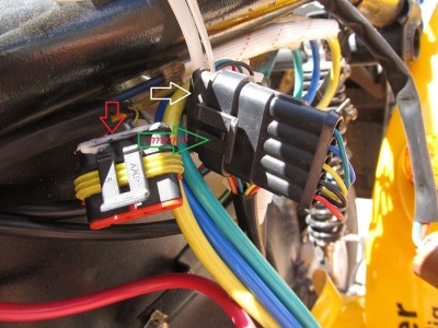

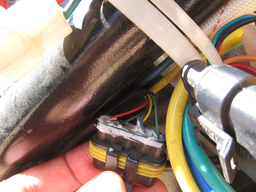

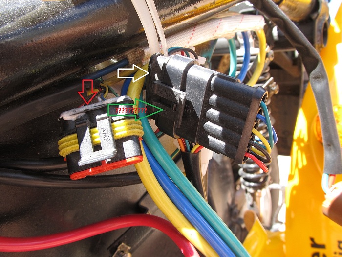

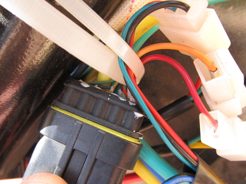

Trotzdem nervt mich nachwievor der Fehler, dass mein Fahrzeug bei langsamer Fahrt - wenn ich z.B. an eine Kreuzung anrolle - und dann wieder Strom geben möchte, der Motor mit einem klacken plötzlich ausschaltet. Ich muss dann stehen bleiben und kann anschließend wieder normal weiter fahren. Selbiges kann bei langsamer Fahrt nach betätigen der Bremse passieren.
Wie ich schon vor einigen Monaten geschrieben habe, wurde der Controller getauscht.
Heute habe ich das Fahrzeug auseinander gebaut, um an den Controller zu gelangen. Allerdings sind meine Möglichkeiten sehr sehr begrenzt, um etwas festzustellen oder gar zu reparieren. Ich wollte testen, ob alle Verbindungen fest genug sind.
Festgestellt habe ich nun, dass ein "Stecker" doppelt vorhanden ist. Einer davon steckt in der entsprechenden Buchse, der andere dagegen hängt "sinnlos in der Gegend rum".
Was hat das bzw. der für eine Funktion?
Steckt vielleicht der falsche Stecker?
Fehlt eine weitere Buchse für den freien Stecker?
Oder ist der möglicherweise zur Drosselung des Fahrzeugs (Baugleichheit mit dem 45 Km/h-Modell)?
Oder ist er für den SCI 2038?
Ob jemand von Euch hier Bescheid weiß?
Solar-mobil-gmbh hat leider noch immer keinen Techniker :!: :?: :evil:
Hoffe auf einen Rückruf nächste Woche.
Mein Mechaniker kann mir leider auch nicht weiter helfen, meinte allerdings: ein Umsteckversuch kann keine Schäden verursachen... :!: :?:
Kann ich den Test machen?
Vielen Dank für jede Hilfe!!!

5 Käbelchen = Ersatz-Hallsensor im Motor. Der Umsteckversuch schadet nix, wird aber wohl auch nichts bringen.
Hinsichtlich des Stehenbleibens / Ruckeln: ich hatte ein ähnliches Phänomen, und Schuld war ein schlecht eingestellter Seitenständerkontaktschalter. Wurde der während der Fahrt aktiv, hat die Abschaltsicherung erst im Stand oder nahezu Stand zugeschlagen. Daher würde ich einen Blick auf den Seitenständer werfen, ggf. ist der Fehler reproduzierbar, wenn Du im aufgebockten Zustand (Hauptständer) oder bei langsamer Fahrt mal den Seitenständer mit dem Fuß bewegst. Ebenso könnte ein Bremslichtschalter hängen, also diese Sachen mal überprüfen.
