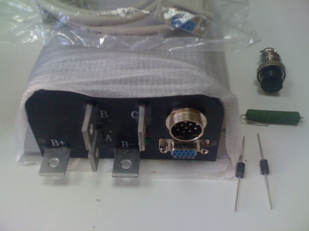

Also der KEB72450X wäre Ersatz für:
Solar-Mobil SLC 3540 72V oder 60V und für 3000/4000Watt
MTL EB-042 60V oder 72V bei 2000/3000Watt
Ersatz für e-Max90S sollte jedoch ein anderes Modell sein
Die Variante "waterproof" ist bestimmt vorzuziehen, da die Controller oft im Sichtbereich liegen.
Die Versandart ist leider nicht wählbar bei Kelly, aber vielleicht hift der Hinweis auf DHL?

Peters Einwand ist natürlich richtig, denn die 48V-Klasse wird teilweise etwas preiswerter angeboten. Aber ein Controller der 72V Klasse kann genauso gut auch mit 48V betrieben werden und ist sonderbarerweise oft billiger als die vergleichbare 48V Variante...
"Waterproof" ist nur nötig bei extern montierten Controllern. Mein innnen unter der Mittelkonsole montierter kommt auch ohne Waterproofing gut aus, obwohl ihn nachweislich Wassernebel schon erreicht hat. Das ist im Einzelfall zu entscheiden.
Wichtig ist bei den Leistungsangaben von Kelly immer, dass dort die elektrische Leistung angegeben wird. Wenn man für eine Motorleistung x (das ist bei Motoren immer die mechanische Leistung) einen passenden Kelly sucht sollte man immer x durch etwa 0,8 teilen, und dann noch nach etwas Luft nach oben schielen zur Abschätzung der benötigten elektrischen Leistung. Dann wird einerseits das Anfahren nicht zur Farce, und andererseits kann man den Controller etwas kühler betreiben, indem man ihn im Strommaximum etwas drosselt.
Bei der Bestellung bei Kelly direkt kann man einen Kommentar eingeben. Dort kann auch die Logistik-Präferenz rein.

Für einen E-Max 90s sollte der KEB48400 bzw. KEB48401, also 400 = 4kW Motor bzw. 1 für Reku gewählt werden. Hier im Forum haben eine handvoll Leute angedacht bzw. versucht, einen Kelly in einen E-Max 90s 110s einzubauen. Soweit ich es mitbekommen habe, hat es noch keiner geschafft. ( Beim E-Max bilden Controller, Management System Unit, Tacho eine Kette. Im Prinzip zeigt das Display auch "Hallsensorenfehler" an - aber dann hat man ein riesiges Problem).Joehannes hat geschrieben:Ersatz für e-Max90S sollte jedoch ein anderes Modell sein

Wie versprochen hat Fany das Teil Heute auf die Reise geschickt. Wegen "waterproof" haben sie 2 Tage länger eingeplant.
Es Ist der Hammer: Über Tracking DHL kann man die Sendung bereits verfolgen.

Anfang der Woche bestellt und bezahlt
Mittwoch in China verschickt mit DHL
Freitag durch DHL geliefert.
Zoll und Einfuhrumsatzsteuer bei Auslieferung abgedrückt. (14,73 +65 Euronen)
Hoffentlich klappt es bei Horst auch so schnell und reibungslos.
Mein Einbau muss noch warten, denn der SCP läuft ja und soll vorher noch zum TÜV
