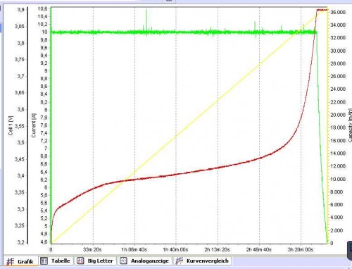

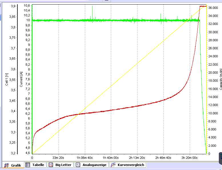

mal ein Bild von der ersten der neuen Zellen.
Laden mit 10A; ( bei den nächsten muss ich die obere Spannung mal noch auf 3,65V setzen ) Entladen mit 6A Für eine neue 40Ah Zelle mit so wenig Belastung sollte da doch mehr drin sein oder ?

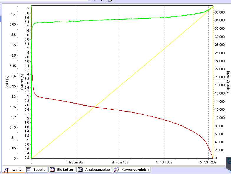

also der Grund für den neuen Roller ist der neue Arbeitsplatz ab Sommer.
Bisher 2x10km kaum Höhenmeter , ohne nachladen bei der Arbeit L1E Roller 48V tatsächlich vorhandene 40Ah macht am Abend nachladen im Sommer 13-14Ah imd Winter 15-16Ah
ab Sommer 2x19km 165 Höhenmeter mit 8% , ich denke dass ich dort nachladen kann , es sollte aber zur Not auch ohne Laden heim langen. 72V 40AH; ich hoffe auch ein wenig auf die Rekurpation .....
Mit dem Saxo verliere ich an diesem Berg fast 10% und bekommen 4-5% zurück
Bin mal gespannt ... noch liegt ein wenig Arbeit vor mir .... 2.gute Zelle 39,5Ah am ICharger vermeldet

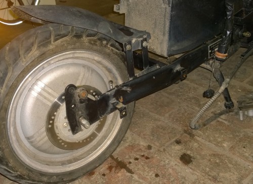

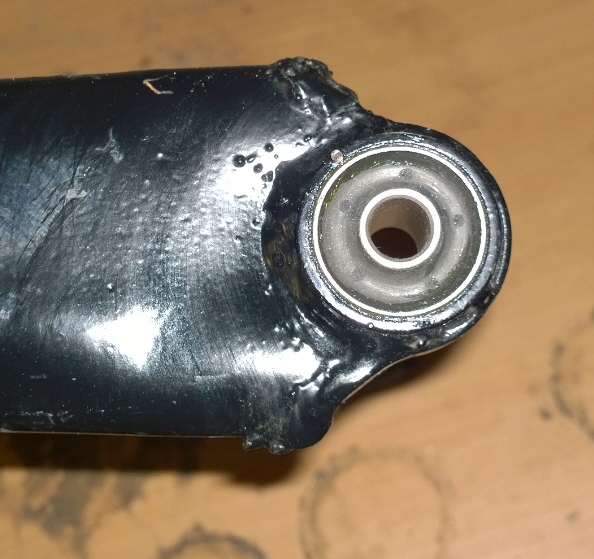

am Samstag kamen die Schwingenlager aus dem Chinaland über die Bucht zu mir.
Ist schon extrem wie man Chinaware schon beim auspacken am Geruch der Kunsstoffe erkennt ..
passt aber prima
sitz passt wackelt nicht mehr und hat auch keine Luft mehr ... wenn dann noch die Lagerschrauben festgezogen werden.
passt aber prima
- Beiträge: 83
- Registriert: Fr 3. Jan 2014, 17:56
- Roller: Zero DS 2015
- PLZ: 715
Re: Wiederaufbau Solarscooter SC 3540/4040

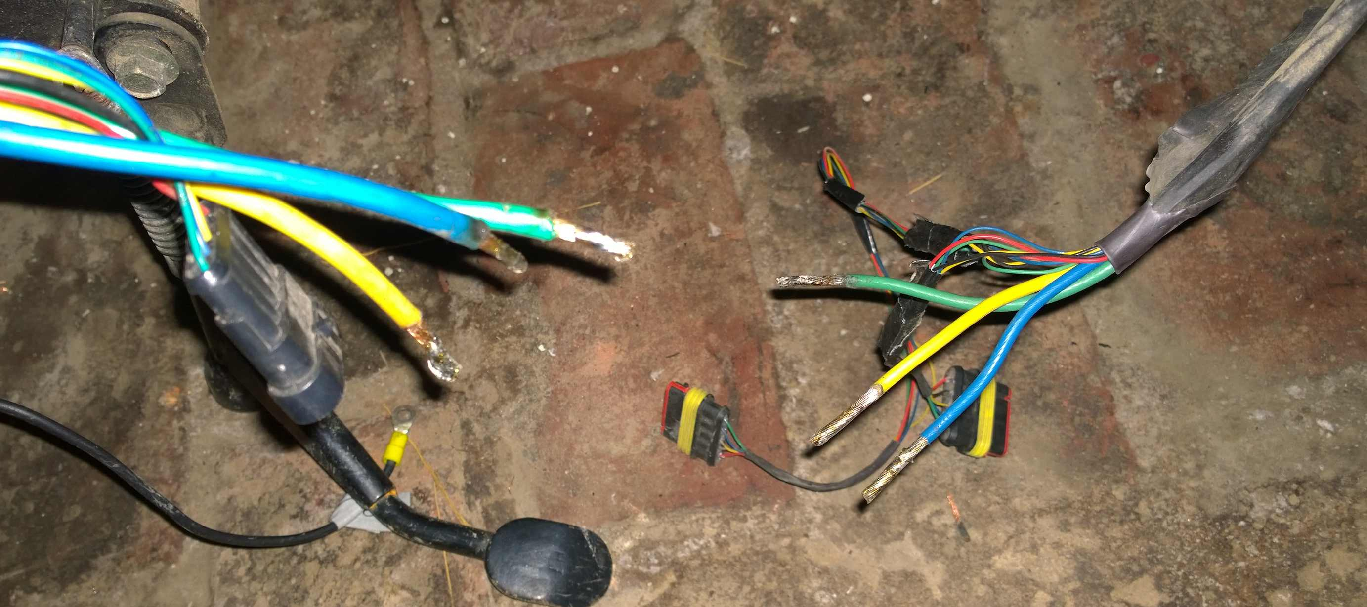

da bin ich wieder ... gibt grad noch viel an Haus und Hof zu tun ... da muss der Roller ein wenig hinten anstehen ..
Die Hinterhand ist jetzt wieder komplett beieinander und der Controller hat wieder seinen Platz eingenommen.
Der Vorbesitzer hatte ja leider die ganzen Verbindungen incl. Hall Leitungen vom Controller zum Motor komplett durchgeschnitten,
und dann wieder alles verlötet. So sieht das jetzt aus. Was gibt es für Verbindungen die sich wieder öffen lassen und den Strom abkönnen ?
Ist eine Lüsterklemme für 10mm² und Aderendhülse an die Litzen i.O. ; das ganze in einen IP67 Kasten packen ?

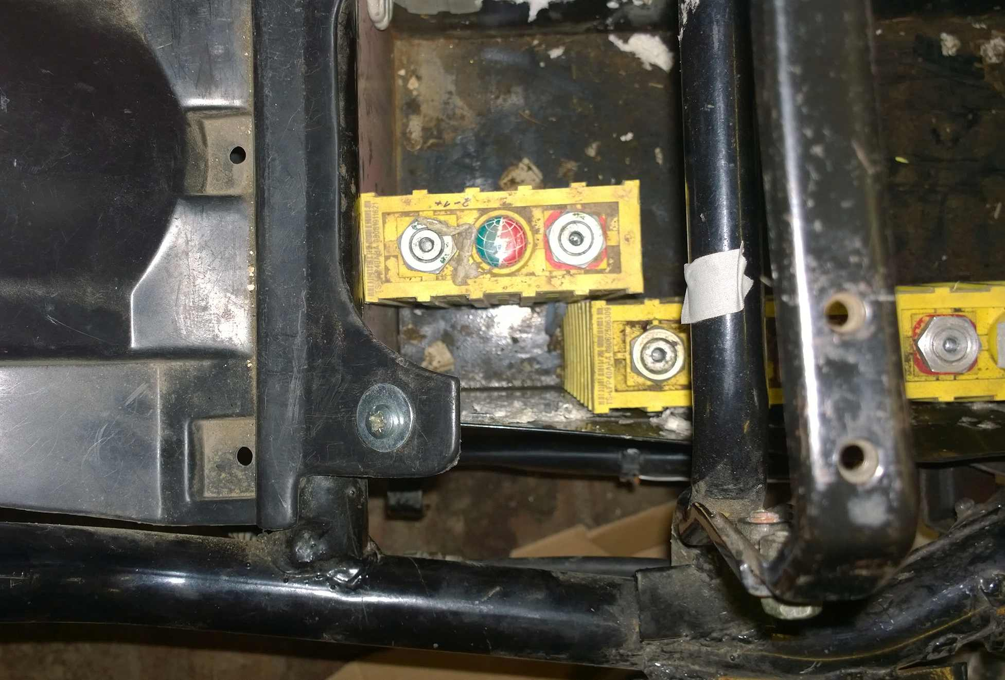

Dann habe ich angefangen mit der Platzierung der 24 Zellen zu spielen. Wie ich den Roller abgeholt hatte war der zusätzliche 4er Block
da festgespannt wo normalerweise die Helmwanne verbaut ist. Diese will ich aber wieder verbauen.
Am liebsten hätte ich alle 24 Zellen im unteren Kasten, wegen Heizung und Verkabelung .
Geht aber nicht . Mist nur 2cm fehlen
Habe schon geshaut, dass ich den Kasten rausflexe und vorne und hinten verlängere.
Aber vorne stören die Rahmenrohre und hinten kommt gleich die Querstrebe der Schwinge.
Also muss wohl ein 4er Block in die 2. Ebene.
