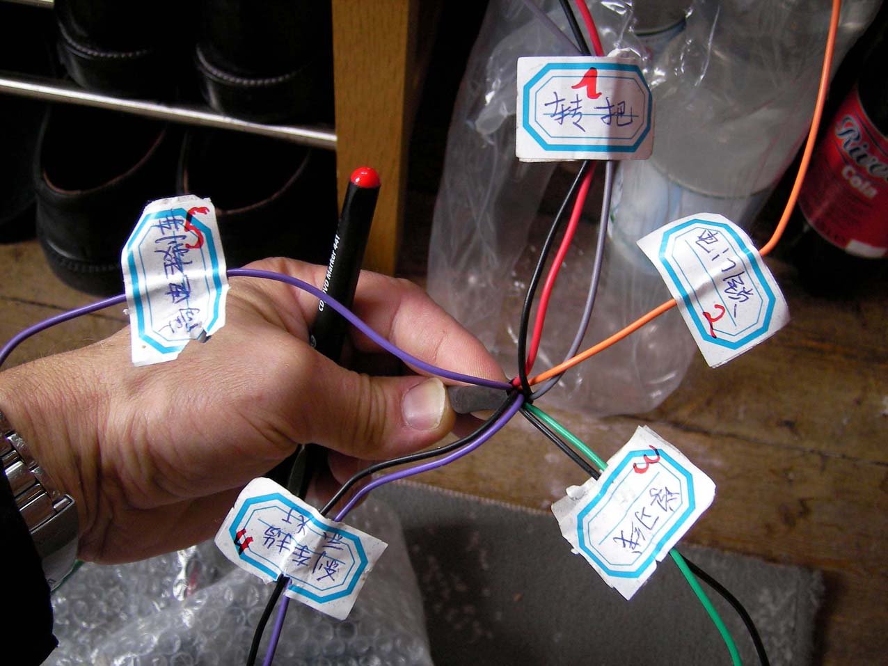

Hallo liebe Leute!
Habe mir in China einen neuen 72 Volt Controller bestellt. Leider komme ich mit den Kabeln nicht zurecht! Der Alte Controller hat neben den 3 Phasen und dem Hallsensorstecker die 3 Kabel für den Gasgriff und ein Orange-farbenes Kabel und ein schwazes Kabel . Die gehen wohl zur Zündung?!
Der neue Controller hat die 3 Phasen den fümffach Hallsensoranschluß und dann !!??? Seht selber! 1: Gasdrehgriff, 2: Zündung 3: Learning Wire ???? 4: Bremsschalter!
5 : Bremslicht? . Wie soll ich die denn alle unterbringen. Oder kann ich auf einige verzichten?

- Beiträge: 8387
Re: SCP 4040 Solar-Scooter
Beim alten Controller würde ich orange auf Zündschluoß tippen, Schwarz ggf. Seitenständerschalter oder Motorstopp bei betätigen der Bremse - das mußt Du vorsichtshalber am alten Kabelbaum ausmessen.
Neuer Controller: wie in einem anderen Thread schon geschrieben (ich glaube Geco2-Thread): erst einmal alles anschließen, was unzweifelhaft ist. Dann sollte der Roller schon mal einen Mucks machen.
1. Gasdrehgriff: ist wohl klar
2. Zündschloß: ist auch klar
3. Learning Wire: das würde ich als Drossel für Mofabetrieb vermuten, daher erst einmal freilassen. Ist der Roller nicht schnell genug, muß der ggf. gebrückt werden (Angabe ohne Gewähr, brücken der beiden Kabel nur im Notfall, wenn sonst nix geht!)
4. und 5.: das wird die Notausfunktion über die Bremslichtschalter sein. Erst einmal freilassen, ich denke, der Anschluß ist rein optional. Ansonsten: es wird wahrscheinlich Anschluß 4 auf die Seite des Bremslichtschalters gelegt, der nur bei betätigtem Bremslichtschalter 12V hat, und Anschluß 5 kann direkt zum Ansteuern des Bremslichtes verwendet werden.
Sollte bei deinem alten Kabelbaum das schwarze Kabel auf den Bremslichtschalter gehen (wenn Du über Bremse die Funktion Motor-Aus hast), dann verbindest Du das Gegenstück mit "4" und läßt 5 schön frei.
Nicht benutzte Anschlüsse am Controller gut isolieren, da z.B. Anschluß 5 beim Bremsen 12V führen könnte.
