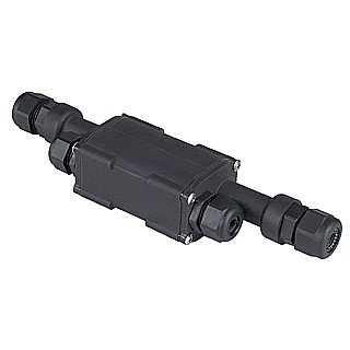

am Controller abschrauben geht nicht , die Kabel gehen direkt rein durch Kabelverschraubungen.
Aber der Gedanke mit den Ringkabelschuhen und dem Schraubblock gefällt mir gut.
Theoretisch könnte man den Schraubblock auch selbst aus FR4 oder Pertinax gestalten.
Fehlt dann nur noch eine kleine IP67 Schachtel , möglichst in Schwarz die unaufällig im Bereich der Schwinge angebracht wird ...
- Beiträge: 83
- Registriert: Fr 3. Jan 2014, 17:56
- Roller: Zero DS 2015
- PLZ: 715
Re: Wiederaufbau Solarscooter SC 3540/4040
sowas z.B.

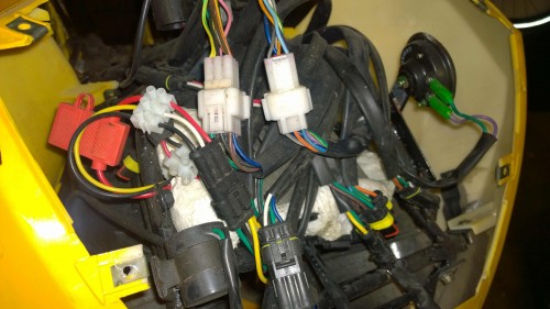

auf der Suche nach einem schönen Platz für die 3 Cellloger und den Cycle Analyst vorne rum auch mal freigelegt ....

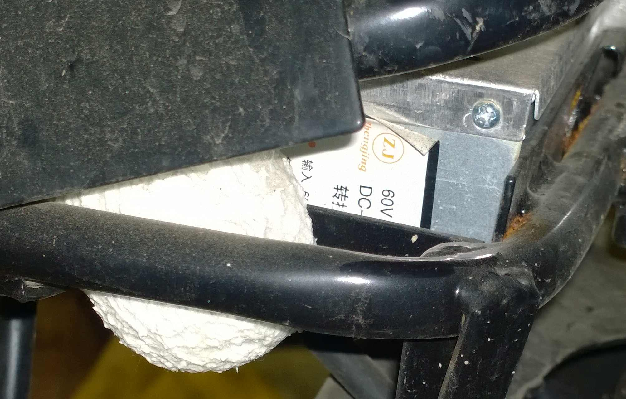

mal eine schöne Methode den DCDC Wandler zu befestigen .... Bauschaum
und der Wandler ist nur für 60V
Bisher hat der wohl funktioniert ... mal aufschrauben was da drinnen ist ...

Da wird nix wackeln mit Bauschaum.
Kannte ich auch noch nicht.
Könnte man ja auch im Batteriekasten verwenden.
Der 60V DC/DC kann das Pimpen auf 72V ab. Er muss ja auch bei geladenen Akkus mit 73V bei 20 Zellen klar kommen.
Auch der Controller kann das ab. Nur die Unterspannabschaltung greift dann nicht im controller.
Aber Lüsterklemmen im Nassbereich ein nogo.
