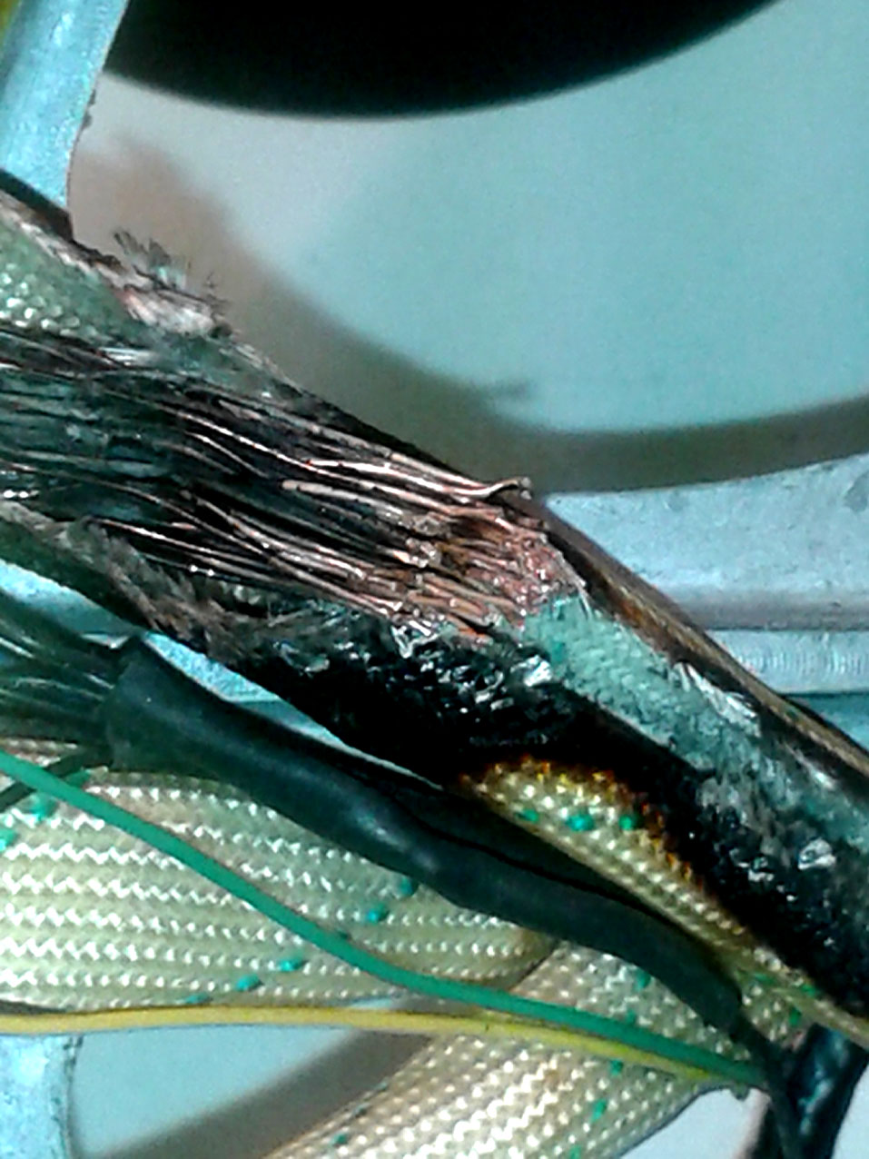

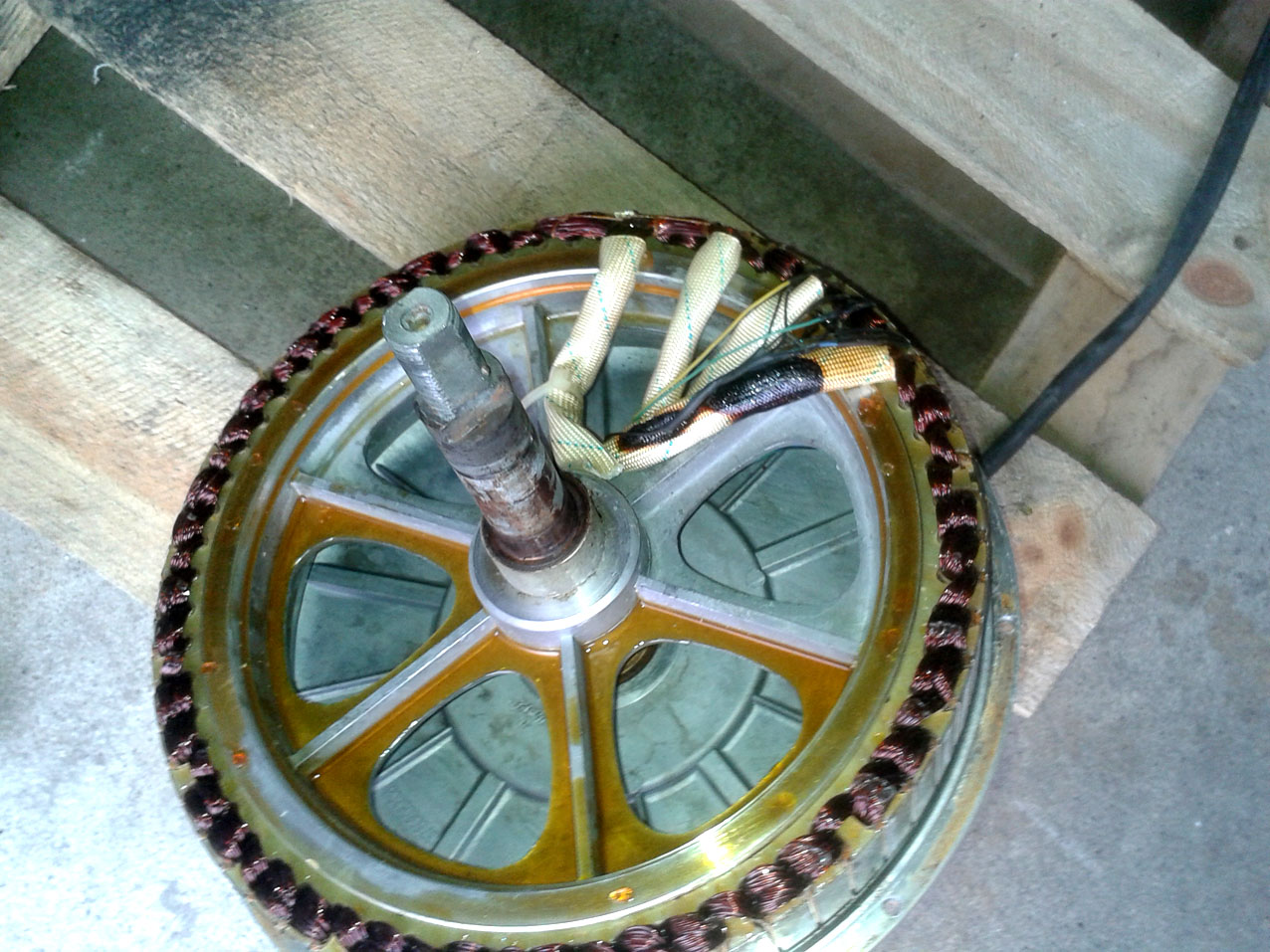

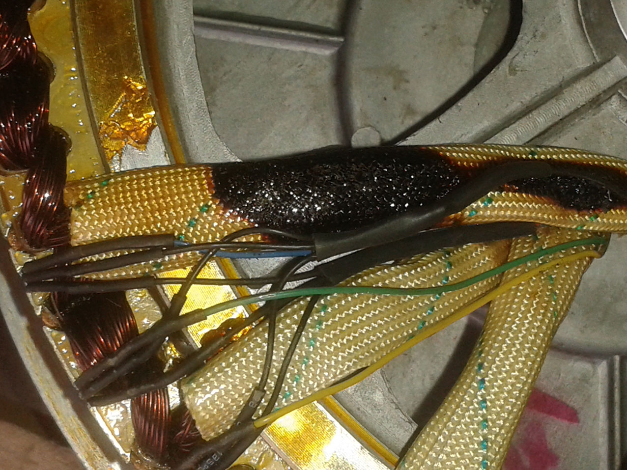

Re: Motor zerlegen vom SCP 3540/35 Solarscooter
Ja klar! Wenn die Rotorreparatur abgeschlossen ist geht es an den Zusammenbau! Habe da noch ein paar gruselige Bilder
von der Verschmorten Phase!
- Beiträge: 19317
Au ja doch, lass kommentitanusmann hat geschrieben:Habe da noch ein paar gruselige Bilder von der Verschmorten Phase!![]()
