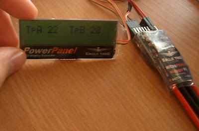

Re: Solar Scooter Sport SCP 4040
Hallo Ihr Lieben, das Voltmeter in meinem Solar Scooter gefällt mir nicht. Die Anzeige ist zu ungenau! Ich suche daher ein Digitalinstrument, das die 60V Anzeigen kann und in das Runde Loch paßt. Außerdem ist ja auf der linken Seiten ein zweites Loch, da soll ein Amperemeter rein! Kennt jemand eine Bezugsquelle für derartige Rundinstrumente mit Digitalanzeig, Shunts und Vorwiderstände, etc? Die Apotheke mit dem C, hab ich schon durchforstet und nix gefunden! Gruß Heiko
Ich hab das runde Loch oben rechteckig aufgeschnitten und dort ein Voltmeter eingebaut (von C.). Amperemeter hab ich in der Bucht ersteigert, aber noch nicht eingebaut. Muß erst noch einen entsprechenden Platz suchen.
Danke Ihr beiden, ich mag mir aber eigentlich nicht so viel Arbeit machen! Ich dachte mehr so an: altes Gerät raus, Neues rein, bzw. Blende raus, Neues rein! Ich hab auch einige passende Rundinstrumente gefunden, nur leider schon fertig für 12 - 18 V. Ich hab auch ein rundes "Rohinstrument" (200 mV) gefunden, aber leider nur 38 mm Durchmesser. Last not least muß es auch noch professionell aussehen, wenn es eingebaut ist. In der Hand halten gilt nicht!
@HeikoG
Ist nicht mein Blog - möchte mir da keine falschen Lorbeeren aufsetzen. Aber ich schaue da auch immer mal da irgendwann auch ein Roller her soll.
Bislang ist es nur ein Fahrrad und da nutze ich das Watt's Up:
http://www.modellbauchaos.de/shop3/prod ... s-up-.html
Das ist für den Solarscooter SCP4040 wohl unterdimensioniert, für das Fahrrad aber super.
Also der Ampere bzw. Wattstundenzähler ist da schon eine sehr gute Verbrauchsanzeige. Spannung ist ja eher etwas mit Vorsicht zu genießen.
Beim 4kw Roller ist das Eagle Tree wohl super.
