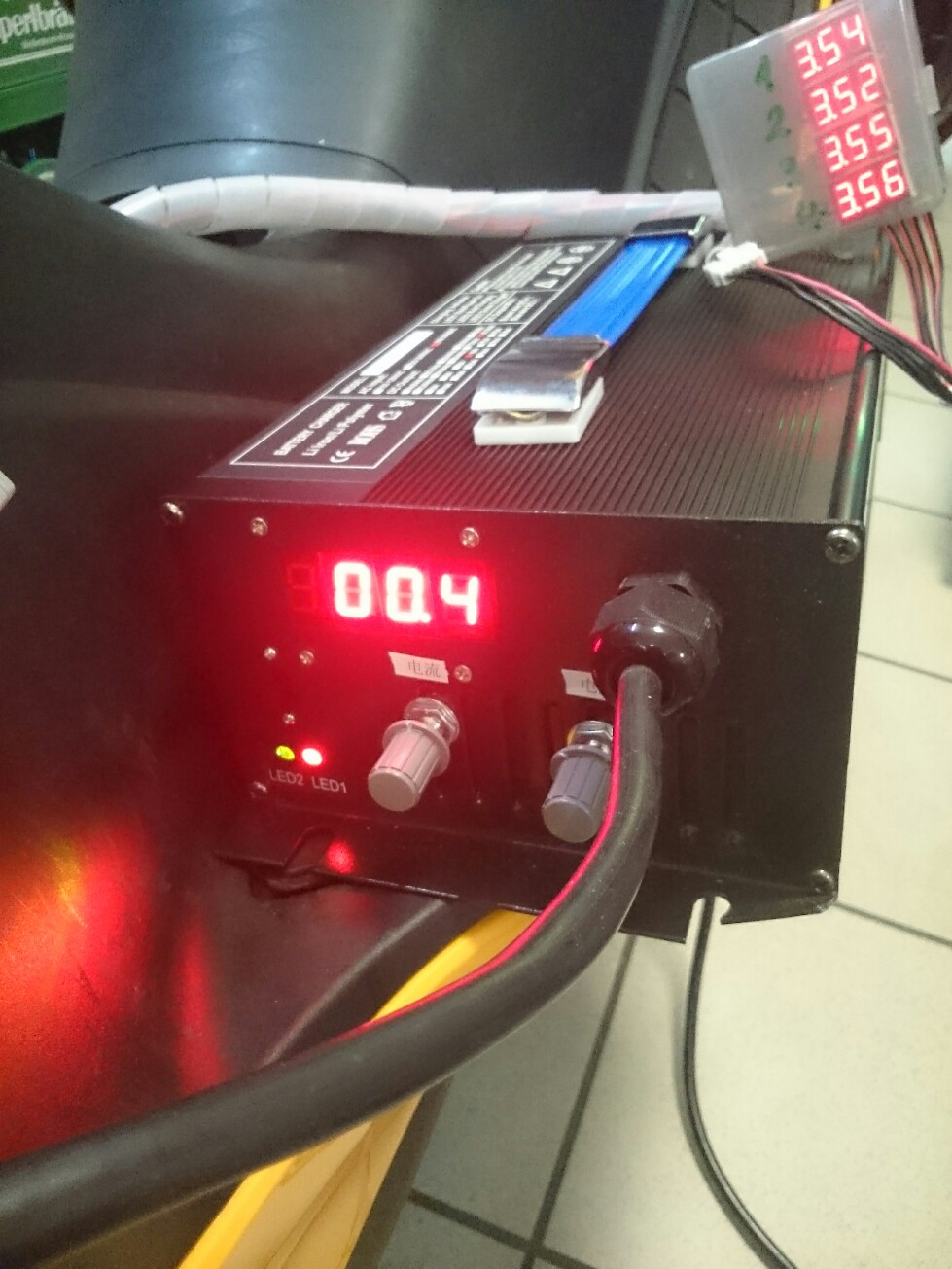

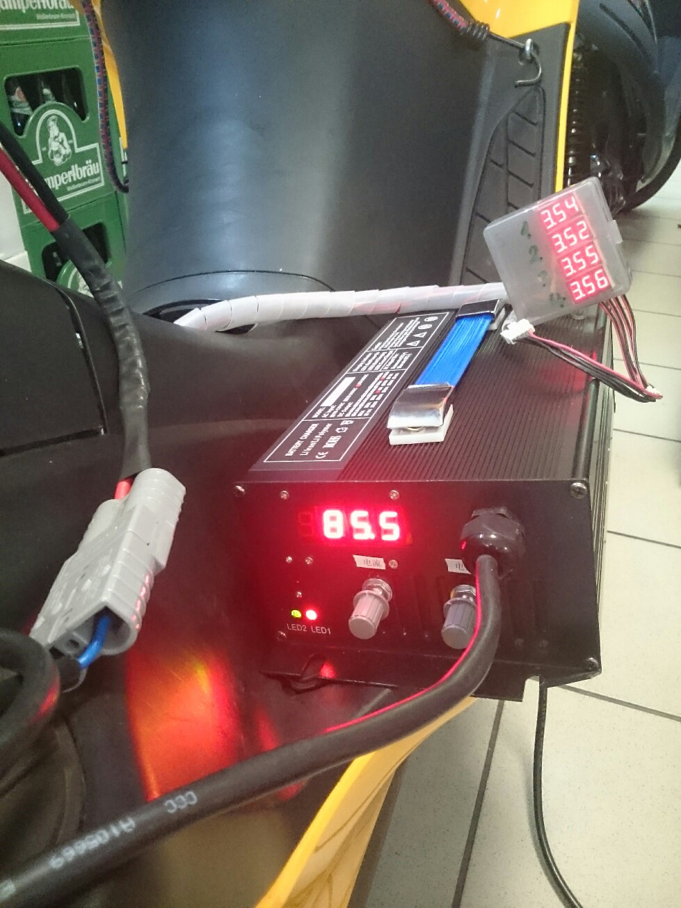

Endlich geschafft:
Der Wirkungsgrad vom neuen Lader bei voller Leistung von 10A wieder nach 50km Fahrt bei 25 Grad.
1,90kW/h ab Steckdose und 25000 mAh für die Akkus bei 50km.
Jetzt komme ich auf 94,7%, also wieder viel besser als bei 5A, aber auch wieder 1500mAh weniger für die Akkus.
Geladen wurde wieder bis 85,6V und bis 0,4A
Wieder Fazit:
Weniger A, schlechter Wirkungsgrad, längere Zeit aber mehr Strom für die Akkus. Könnte also auch mehr Reichweite bedeuten.
2,47kW/h ab Steckdose und 26500 mAh für die Akkus bei 50km.
Ach ja, Ihr habt in der Kalkulation meinen Solarstrom noch nicht mit gerechnet.
Endlich geschafft:
Wieder Fazit:

Hallo Joehannes,
hast du das Ladegerät umgebaut? Bei dir sind zwei Potis dran, welche bei Lipopower nicht zu sehen sind.
- Joehannes
- Beiträge: 3419
- Registriert: So 22. Feb 2009, 12:32
- PLZ: 9645
- Wohnort: Oberfranken
Re: SCP 4040 Li.on Solar-Scooter 4000 Watt 88 km/h
Hat mir mal Herr Hofmann von LIPOPOWER so geliefert. Ein Poti für Strom und Spannung.
Zellen balanciert bis 87V und ALLE im Gleichlauf .
