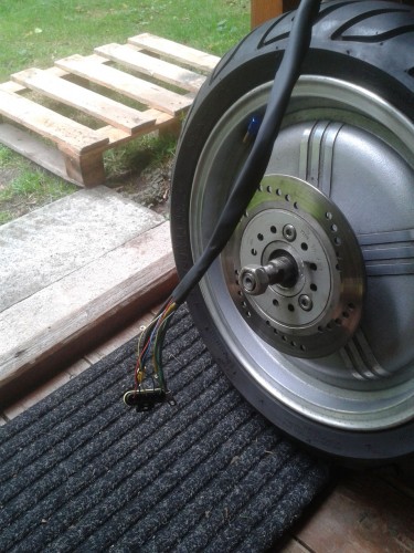

Jetzt das Rotorkabel durch die Lagerschale der Rotorplatte! Das war echte Fummelarbeit! Lager ging wieder saugend über die Rotorachse! Gott sei Dank! :| :? :shock:!
Neuer Schrupfschlauch über Phasenkabel gezogen ! ----Aber jetzt wird es spannend ! Die HOCHZEIT !! Habe das Rad (Stator) eben auf eine Palette gelegt. Den Rotor an der Rotorachse per Augenmass in die Lagerschale vom Stator geführt! Acbhtung lotrecht bitte und Handschuhe nicht vergessen! VOORSICHTIG ABSENKEN! Dann geht es wie von selbst! nicht Plopp ! Sonden Kloong !!wie ein Glockenschlag beim Boxen ! :lol: :lol: ! Alles ganz easy nix Trockeneis ! Nix Abzieher ! Aber bitte nur an der Rotorachse halten nicht an der Rotorplatte! Sonst sind die Finger blau oder schlimmer!

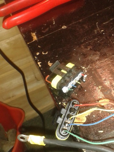

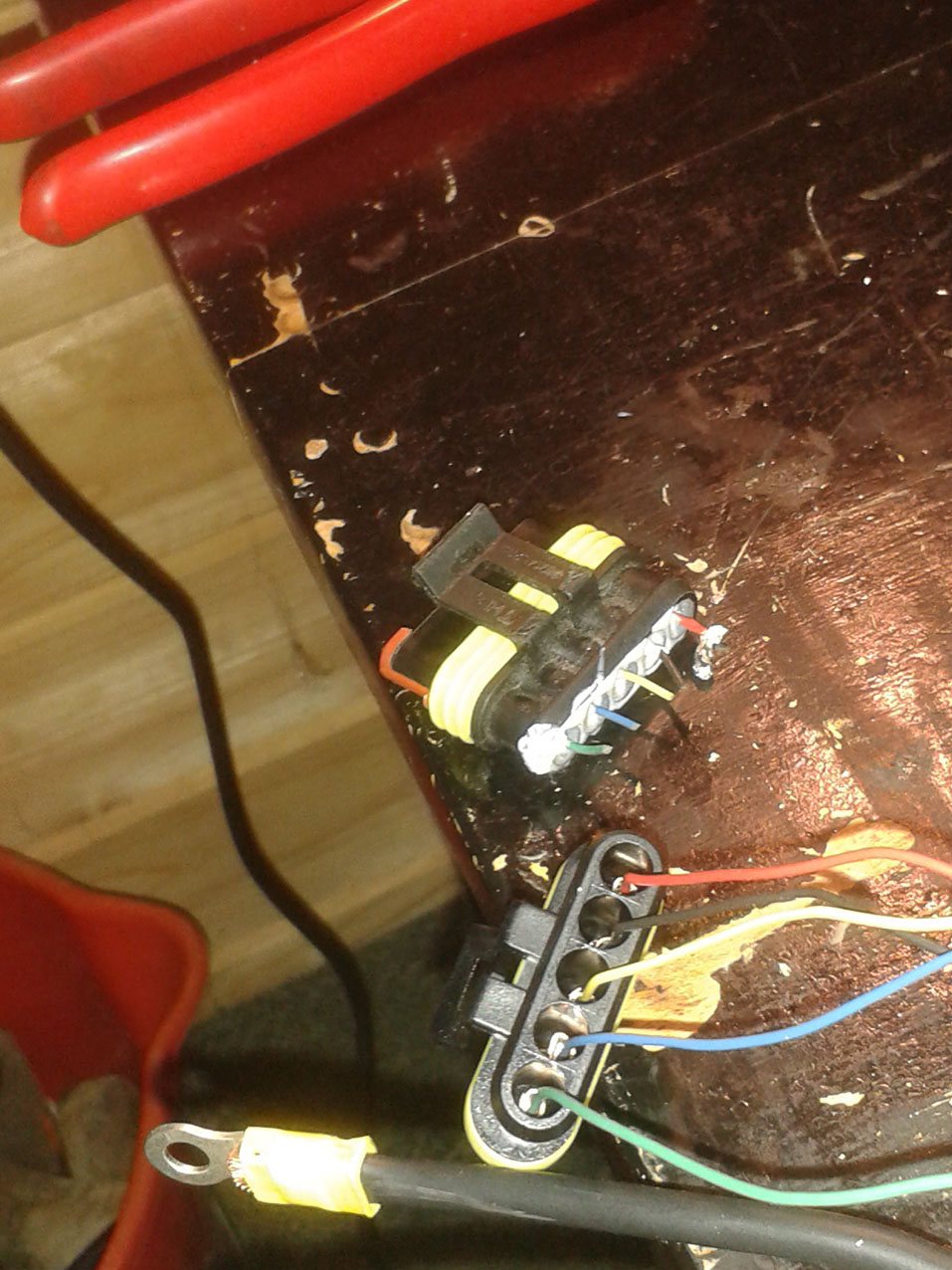

Habe einen neuen Hallsensorstecker angelötet!

Operation nach Anbringen der Rotorplattenschrauben beendet!
Rad wieder eingebaut alles nochmal kontrolliert! Strom an!! Seitenständer eingeklappt! (Falle imme wieder darauf rein :lol: :lol: ) Dam Drehgriff gedreht und -------------------------------UND ! ER LEBT ! DER PATIENT LEBT! ER HAT ES ÜBERSTANDEN ! DER OPTIKER KANN NICHT NUR AN BRILLEN SCHRAUBEN!!!! :lol: :ugeek:
