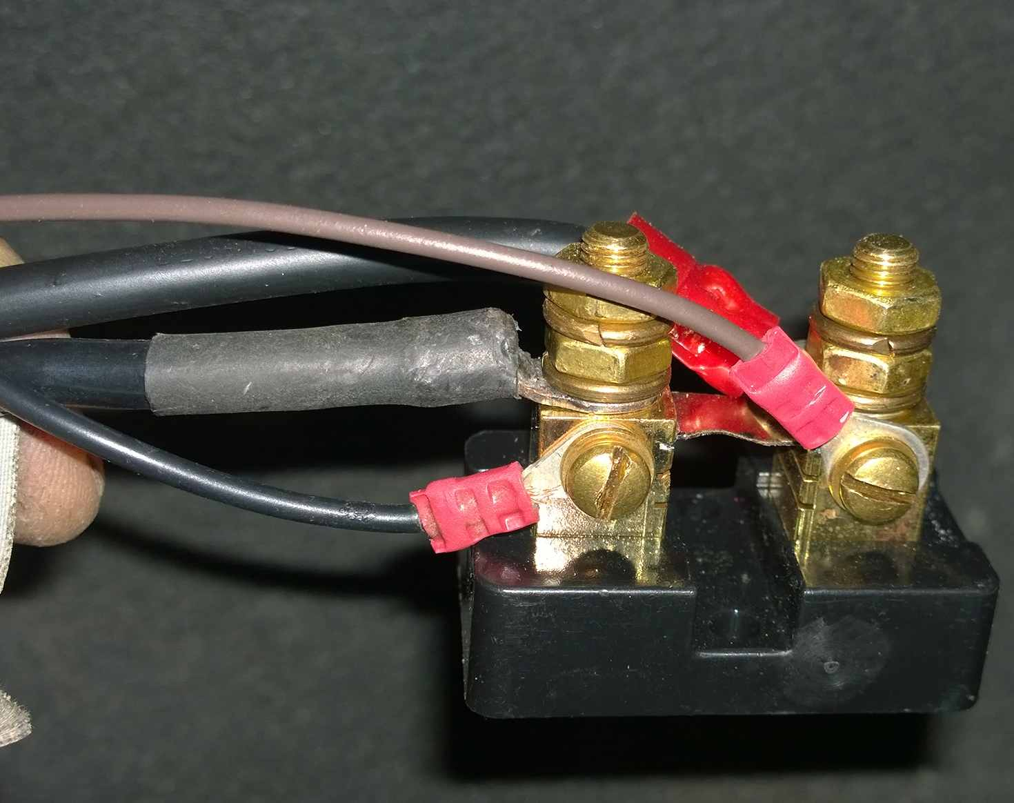

habe ich schon mal die ersten 6 vorhanden guten Zellen verbaut , den shunt verkabelt und den CycleAnalyst angeschlossen. Vorne quer passen 2 Zellen , in dem Loch habe ich den shunt versenkt. Der CycleAnalyst kann jetzt schon Spannung,Strom Laden/Entladen Ah anzeigen.
Das Kabel für den Geschwindigkeitssensor mit Reedkontak und Magnet am Rad habe ich abgeschnitten,
und direkt mit einem Hallsensor des Motors verbunden. Tut einwandfrei. Als nächstes wird der Stromgriff am CA angeschlossen und dessen Ausgang mit dem Controller,
dann kann der CA bei einbrechender Spannung , die Leistung entsprechend reduzieren.

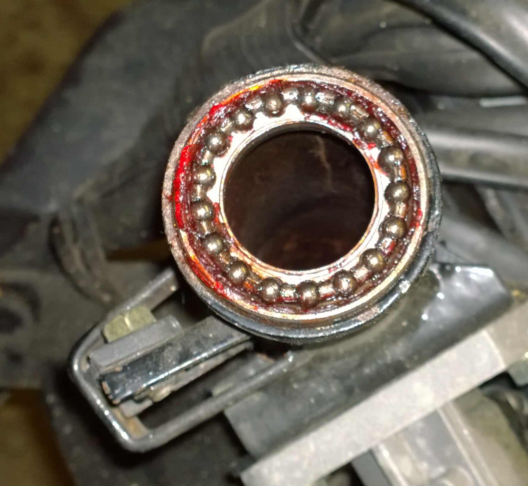

Re: Wiederaufbau Solarscooter SC 3540/4040
da ich immer noch auf die Akkus warte , die gestern wohl verschickt wurden ...

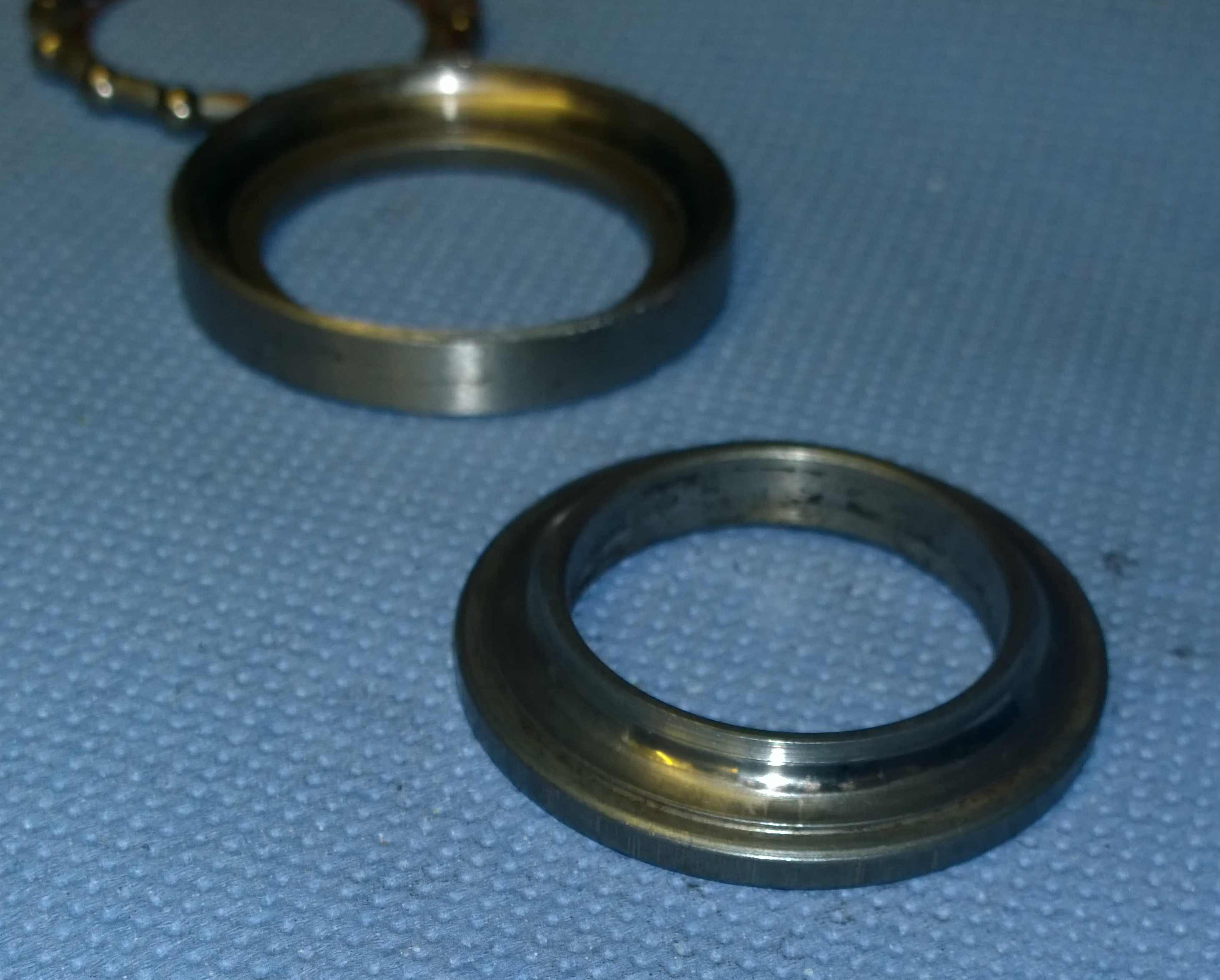

habe ich noch mal die Gabel/ Lenkkopflager geprüft. Beim Bewegen des Lenkers um den Mittelpunkt leichtes rasten.
Lenkkopflager etwas gelockert. Rastpunkt nahezu weg, habe es dann doch lieber aufgemacht ... wenn schon mal alles so schön frei liegt.
Also Fettmangel war es hier nicht Aber die über 10.000km habe hier doch ihre Spuren hinterlassen. Suche jetzt mal nach neuen Lagern, am liebsten Kegelrollenlager.
Für die Interessierten , die das auch noch vor sich haben.
Lager unten: aussen 48mm innen 31mm Höhe äussere Lagerschale 8mm , Gesamtpaket 14.5mm
Lager oben: .aussen 45mm innen 25mm Höhe äussere Lagerschale 9,5mm , Gesamtpaket 14.5mm
In der Bucht gibt es komplett Lagersätze für 125er China Roller wie Rex usw. , stehen aber leider keine Masse dabei
Hat jemand ne gute Idee / Lieferquelle ?
ich glaube ich habe mich vermessen
für das untere Lager gibt es mit aussen 48 und innen 30mm jede Menge Auswahl.
Ersatzgabeln für Chinaroller haben unten auch einen Schaft mit 30mm.
Dann werde ich mir mal so einen Satz Kegelrollen Lenkkopflager bestellen.

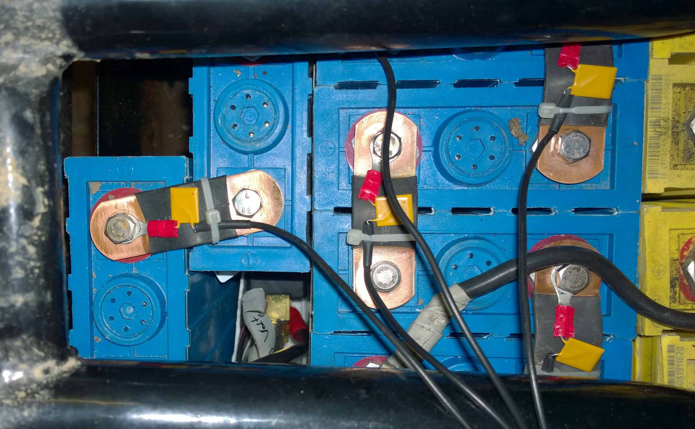

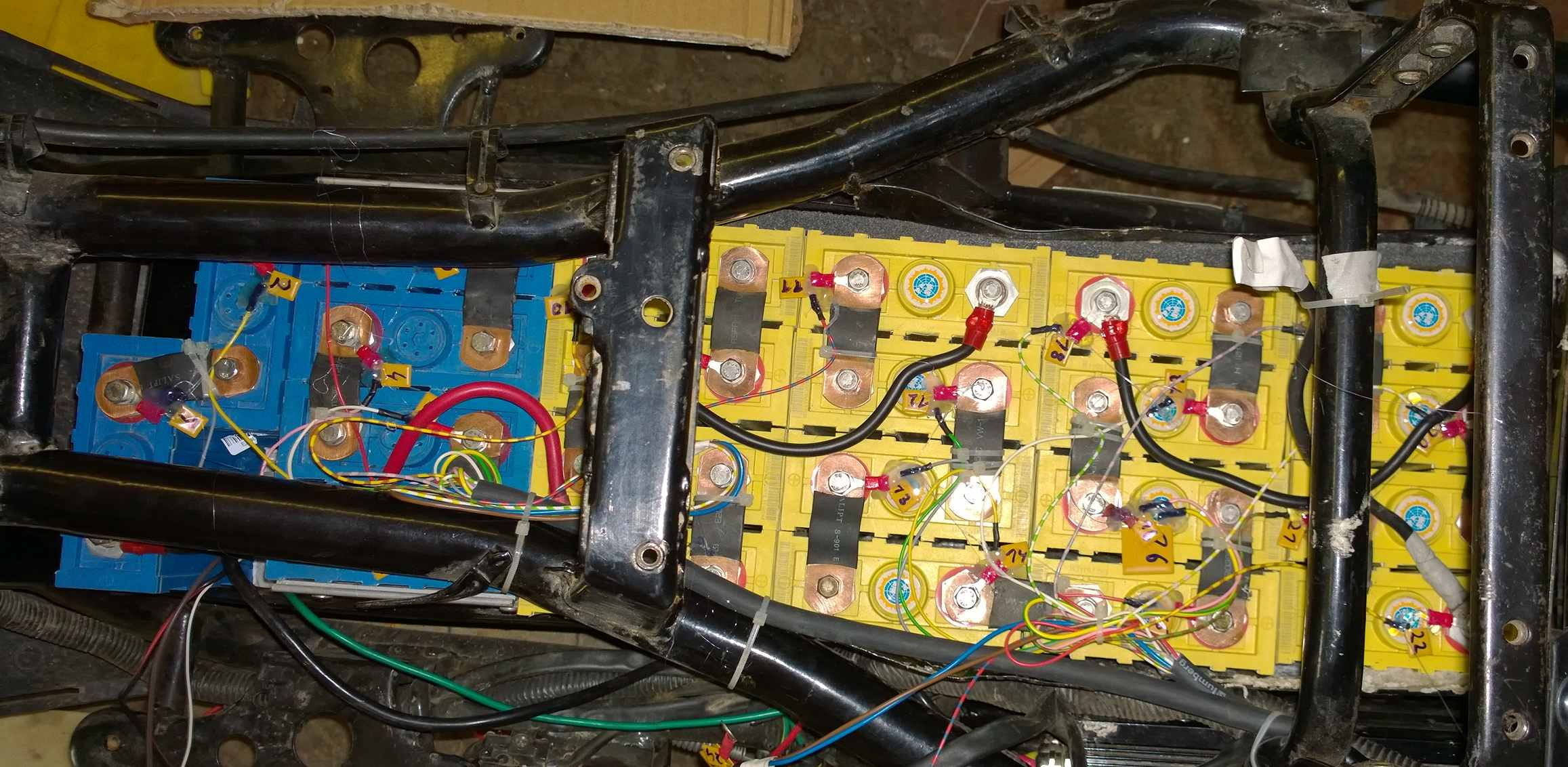

Verbaut habe ich jetzt 6x Calb und 18x Winston Jede Zelle ist mit einer Multifuse 2,5A abgesichert.
Jeder 8er Block hat eine 8A Multifuse bekommen.

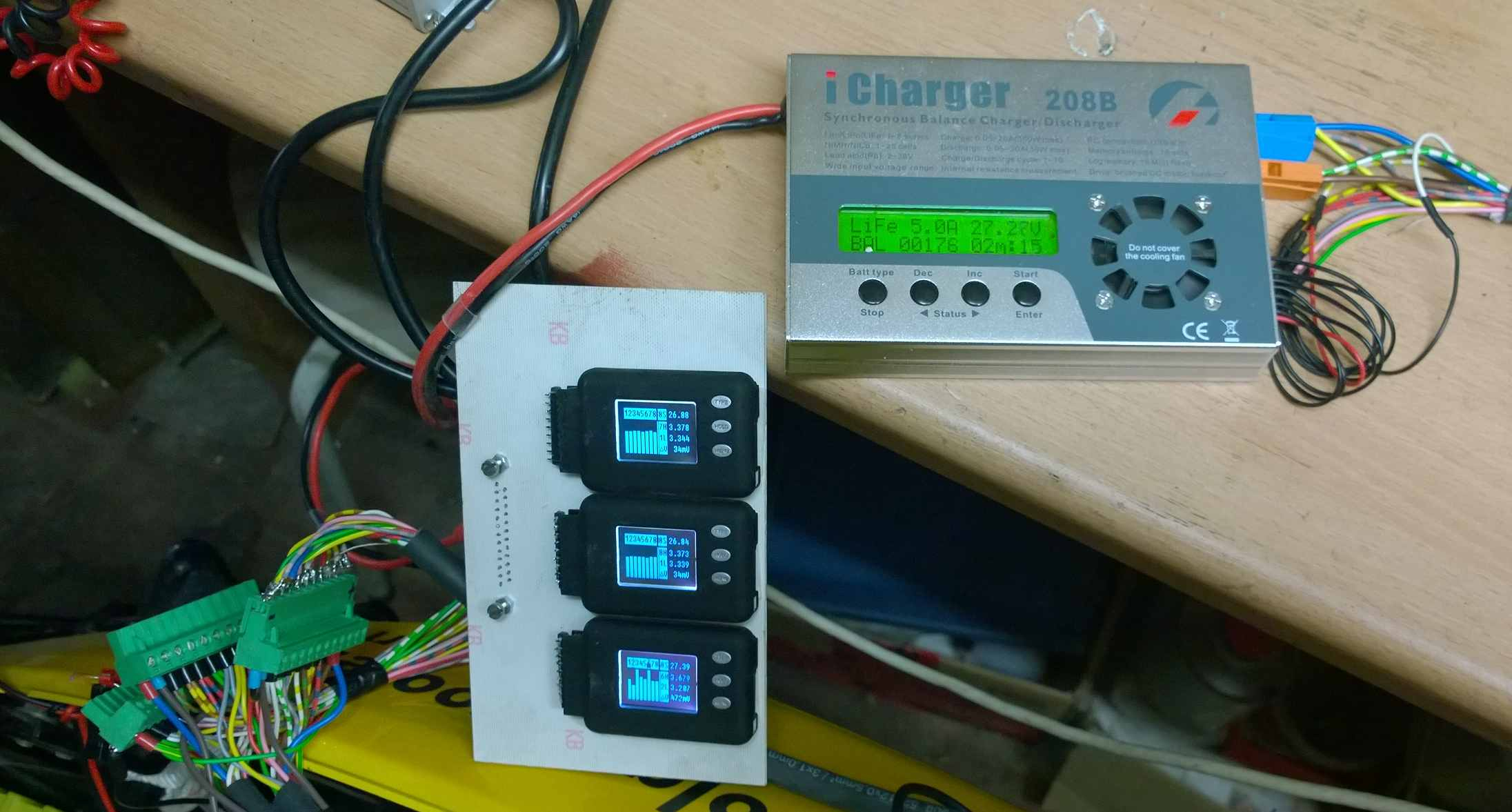

Die Einzelzellen gehen auf einen DSUB 25pol. zu den 3 Celllogern
Dann gibt es für jeden 8er Block einen 11pol. Phoenix Stecker , mit aussen Block + und -
in der Mitte die Einzelzellen für das Laden/Balancieren mit den Junsi Icharger
Hier sieht man den Testaufbau für das Laden.
Die Stecker und die 3 Cellloger möchte ich dann im Fach für das Ladegerät unterbringen. .

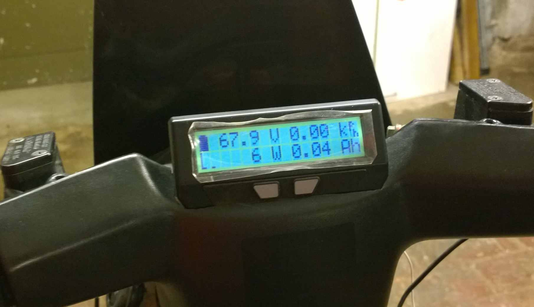

Der Grund. Stromgriff habe ich ja mit dem Cycle Analyst verbunden und der steuert wiederum den Motorcontroller.
Hier war per default eine viel zu grosse Verzögerung eingestellt.
geändert und der 2. Versuch war schon viel besser.
Durchzug gut , CA sagt Spitze 7KW (passt bei 80V und 90A Controller Strom) , lt. calibriertem CA etwas über 90Kmh
