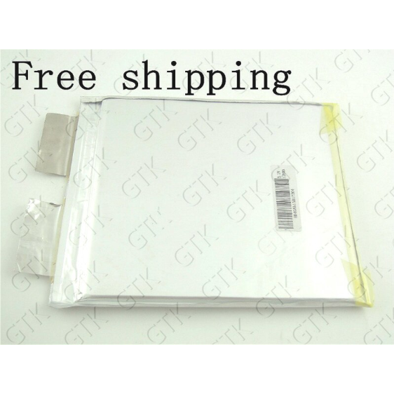

GTK - das wird spannend, was da rauskommt
- Beiträge: 6501
Re: Solar Scooter Italia (SCI 3038) Erfahrungsbericht
Da werden 20 Stück 40Ah LiFePo4 pouch cells & BMS in blauer PVC Folie eingewickelt sein...

Denkst Du, ich erhalte das System so, wie Du es in der Abb. zeigst?
Die Abb. bei Aliexpress deutet ja auf was anderes hin

Peter zeigt nur den voraussichtlichen Inhalt der blauen Schrumpfverpackung, in die Du nicht sehen können wirst

Naja, ich bin mal gespannt. Ein Freund in meiner Nachbarschaft hat gute Erfahrungen mit der Direktbestellung in China gemacht. Meine bisher bestellten Artikel funktionieren auch einwandfrei.
Ich hoffe, dass das mit dem jetzt bestellten Produkt auch so sein wird!?
Aber - wie Du schreibst - reinschauen kann man nicht. Allerdings ist das ja nicht nur hier so
Eine Frage noch zu dem bestellten Produkt:
Gibt es hierfür eine Vorgabe, dass dieser LiFePo-Akku stehend eingebaut werden muss oder kann er auch liegend eingebaut werden?
Eigentlich müsste das doch egal sein, wenn 20 einzelne rel. kleine Zellen miteinander verknüpft werden. Doch irgendwo hatte ich einmal gelesen - weiß aber nicht mehr bei welchem Typ das war - dass dieser nur stehend eingebaut werden dürfe!?

Pouches können eigentlich egal wie eingebaut werden. Rund- und prismatische Zellen eigentlich auch, aber die haben Abblasöffnungen, aus denen im Fehlerfall auch flüssiger Elektrolyt austreten könnte, wenn sie auf Kopf stehend montiert würden. Bei Deinem bestellten Pack müsste es dabeistehen, wenn es nur bestimmte Einbaurichtungen gäbe.
