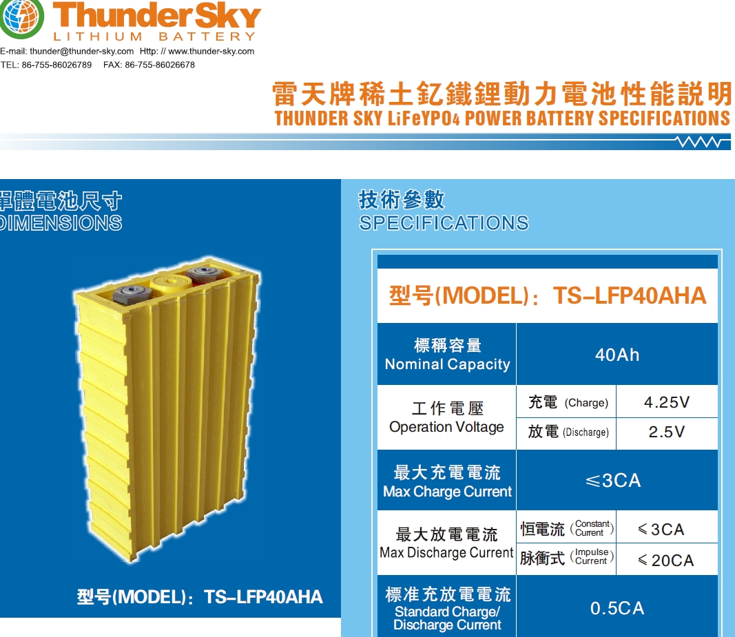

Zellenbezeichnung: TS-LFP Sind das LiFeYPo4 Zellen? siehe anhängendes Bild
Spannungsbereich: 2,5 - 4,25V ?
Typische Ladekurve: LiPo Ladekurve (für einstellbare Ladegeräte mit Display) ?

Beim Solarscooter würde ich davon ausgehen, dass es sich um "normale" LiFePo4 ohne Yttrium handelt.
LiFeYPo4-Zellen heißen normalerweise LYP und nicht LFP.

1cm Blähbauch ist ein hinreichender Wegwerfgrund und nicht "normal". Schau mal nach Korrosionsspuren an den Akkupolen / Zellverbindern, da ist noch weiteres Elend zu erwarten. Da wird sicherlich bei einigen Zellen Elektrolyt ausgetreten sein.
Ladekurve nicht Lipo, sondern Blei. Die 4.25V sind überholte Erkenntnisse, es reichen 3.60-3.65V locker aus. Die 2.5V nach unten hin würde ich als Spannung unter Last sehen. Bei ca. 3.0V Leerlaufspannung würde ich die untere Grenze setzen.
Yttrium: da sollte dann auch auf dem kleinen Zellenaufdruck ein Y sein, ansonsten sind es die normalen.

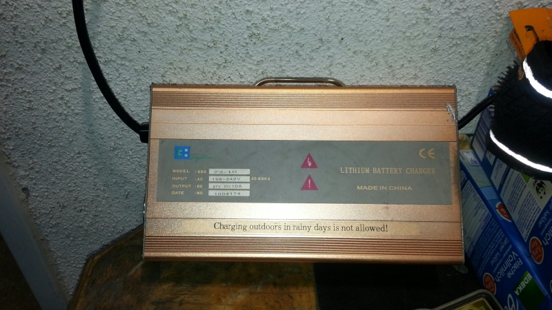

Wo gibts denn einfache Balancer für 3,6V ?
Mein Ladegerät ist ein GBS-72-10
Ist das ok?

- Beiträge: 8385
Re: Zellenkunde
Ladegerät dürfte ok sein, Balancerboards gibt es üblicherweise bei den oben schon aufgeführten Zellenlieferanten, wobei ich da am ehesten lipopower und litrade empfehlen würde.
