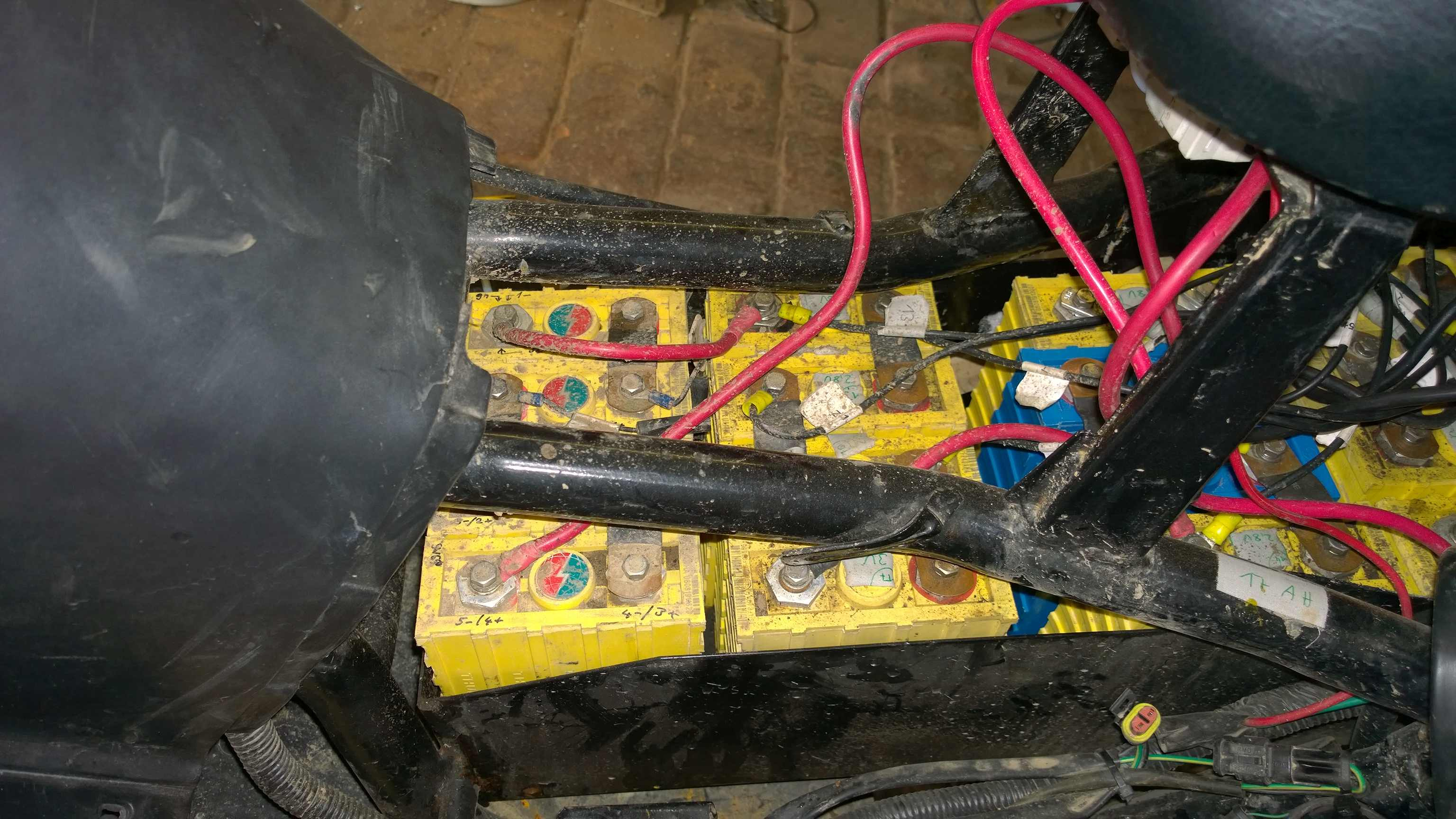

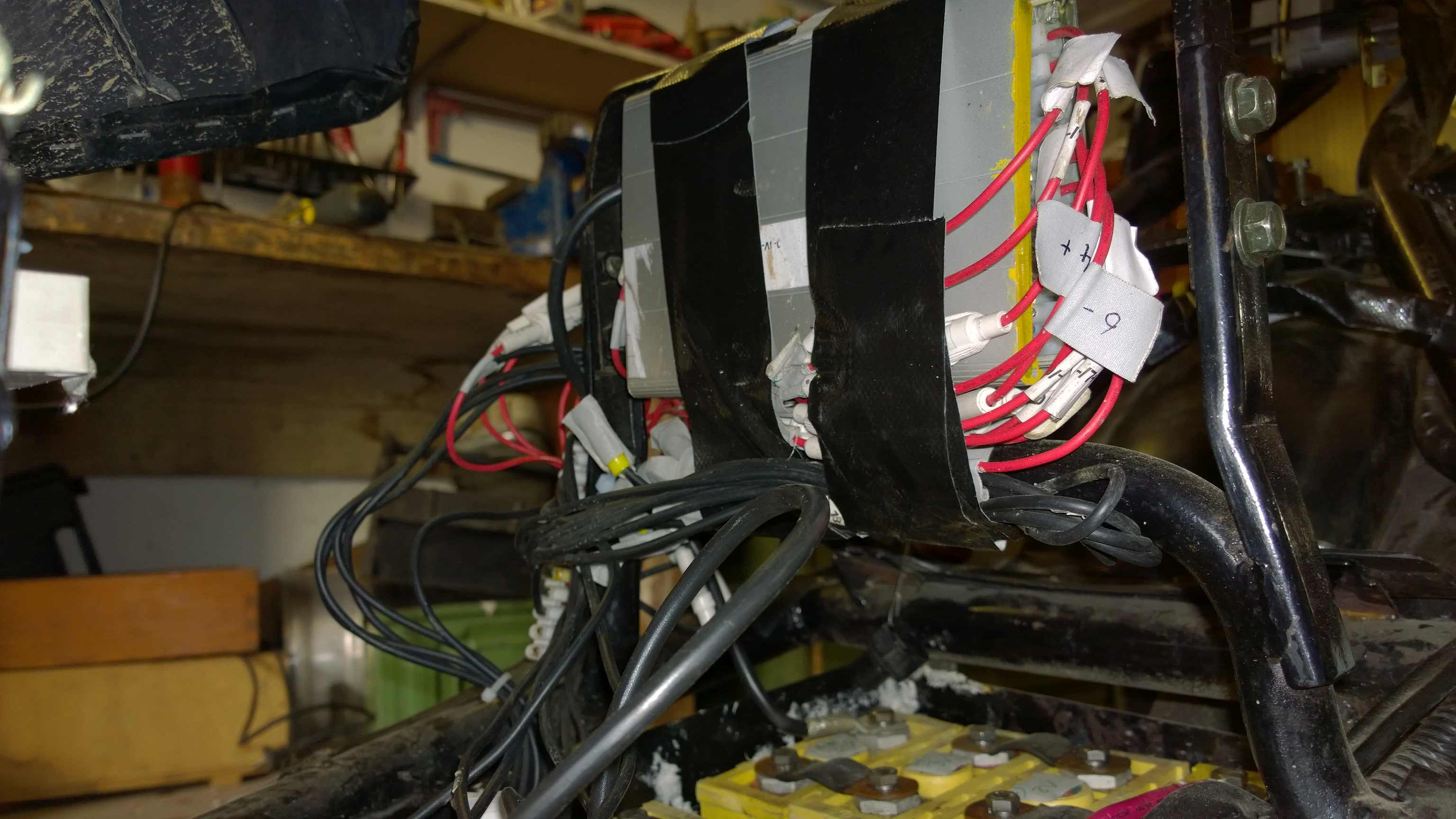

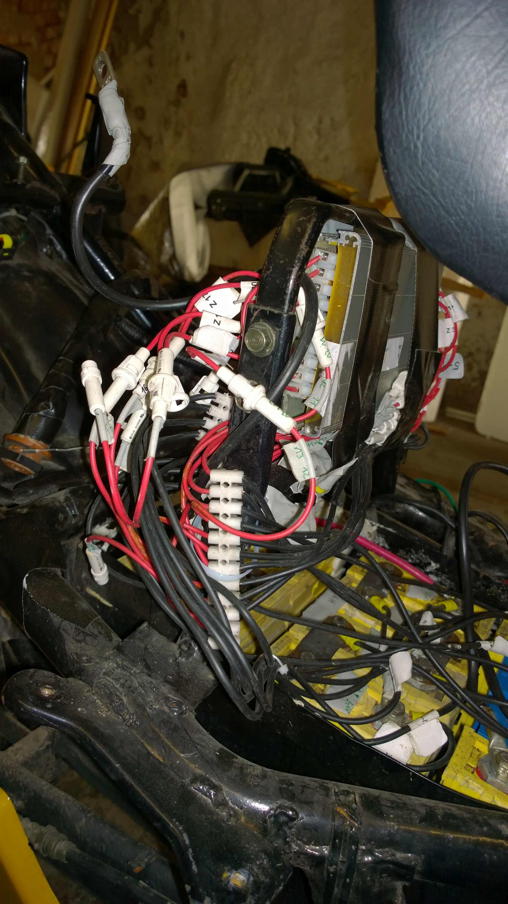

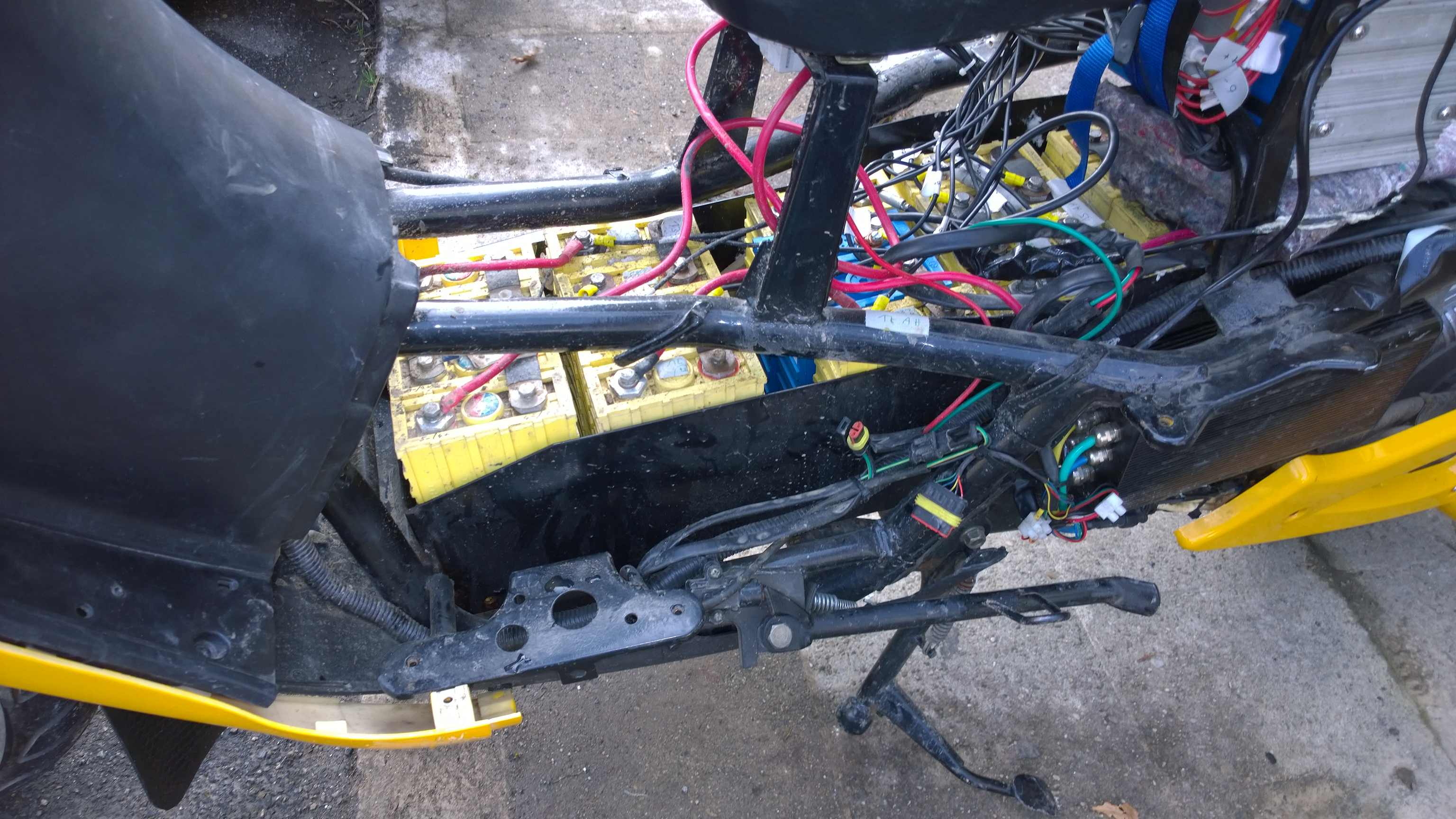

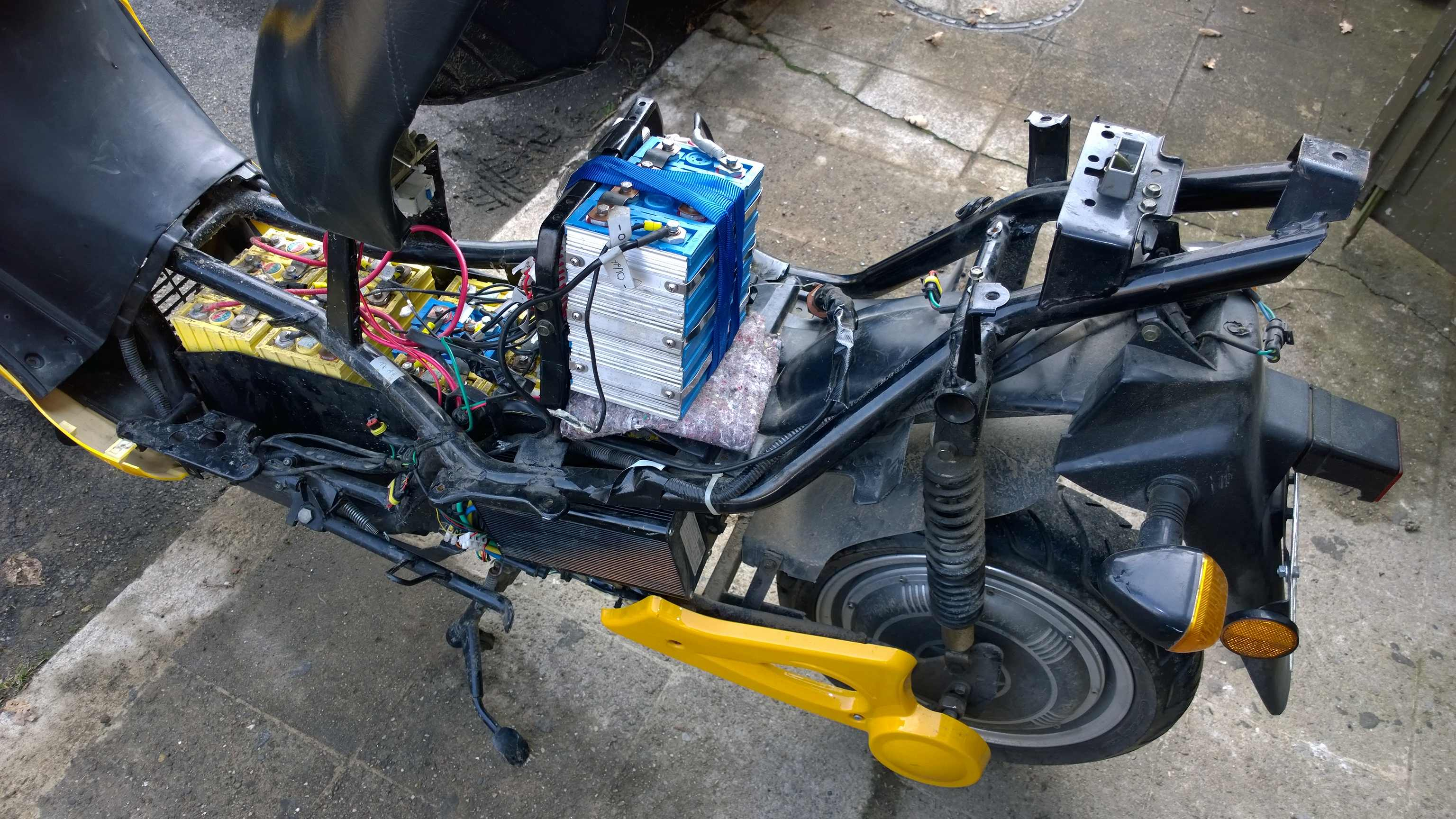

ich möchte hier über den Wiederaufbau eines Solarscooter SC 3540/4040 berichten.

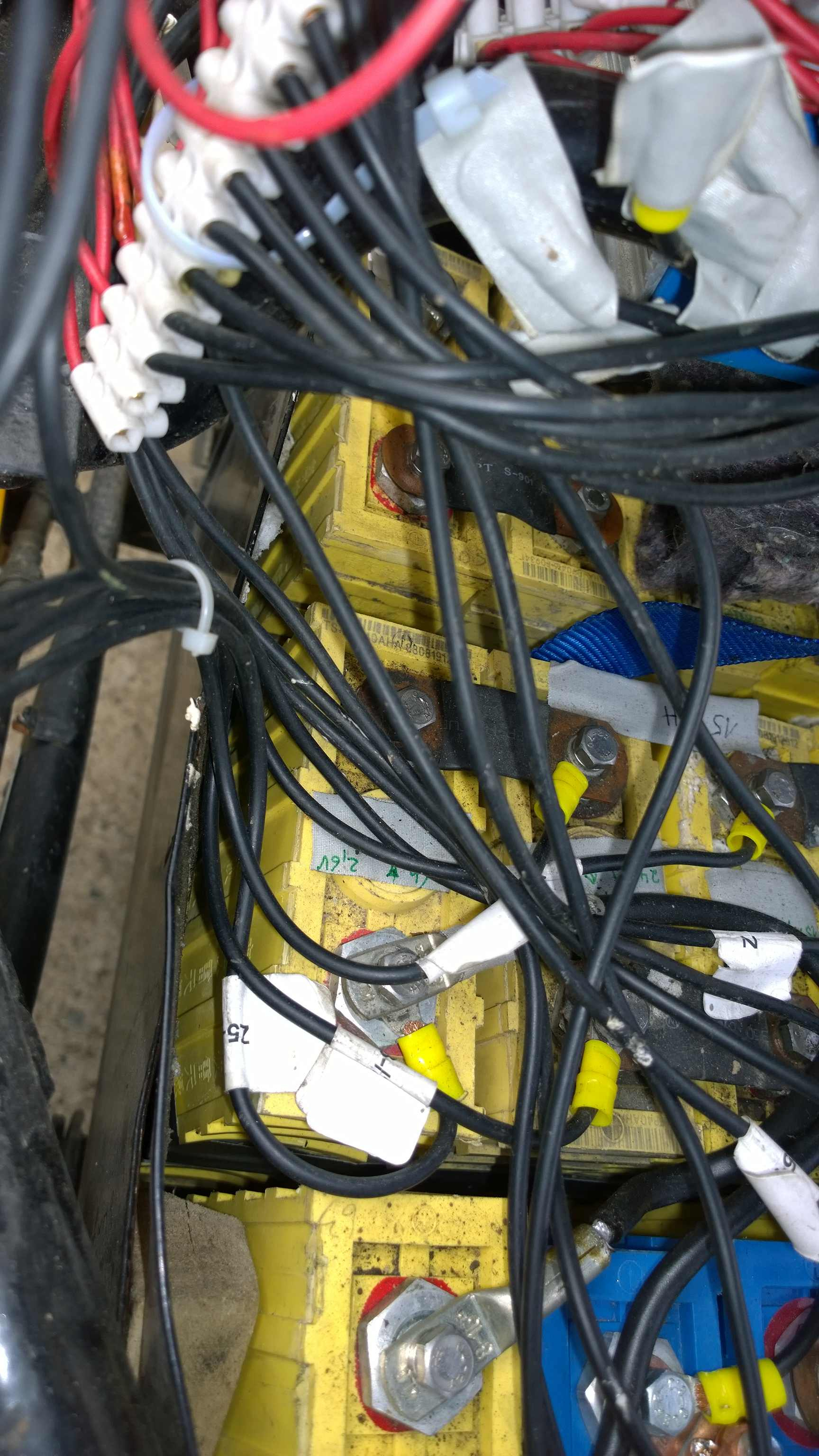

gekauft am 11.4.15 als Bastelware mit defekten Zellen Thunderskys, 6St. neue Zellen CALB 40AH schon getauscht .
Orignal war es ein 3540 mit 20Zellen, nachträglich mit BMS der Fa. Ide2­e ­BMS­LI­20 versehen,
später noch hochgerüstet auf 24 Zellen, weil die Leistung nachgelassen hat.
Beim Kauf ist der Roller gerade noch so gefahren. Also los geht die Leichenpfledderei :D
Die Vision ist neue Zellen 24St. 72V , kein BMS , Einzelzellen Unterspannungsüberwachung mit 3 Junsi Zelllogs , Alarmausgänge ins Cockpit gelegt, Cockpit mit Cycle Analyst V3.
Näheres dazu demnächst in diesem Kino.
Jetzt hoffe ich auf gute Beiträge , Anregungen und positive Kritik.
Gruss von Micha, der hoffentlich bald etwas schneller mit dem E-Roller unterwegs ist

4 Zellen habe ich gleich aussortiert Bauch mit 2cm und hochohmig.
14 Zellen sind im Bereich 3,3-3,5 V sind gerade in Prüfung
die 6 neuen Zellen liegen zwischen 3,3-3,4V

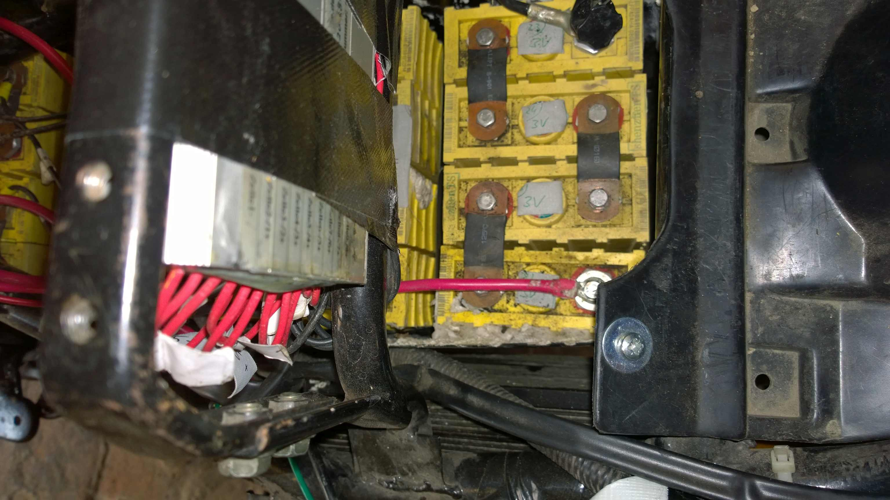

Oh ha, da sieht man manchen Zellenverbindern schon an, dass die Elektrolytkontakt hatten. Wenn es beim Lösen einer Polschraube nach Glasreiniger riecht, dann ist die Zelle ein Fall für die Tonne, und getrocknetes Elektrolyt bildet einen hellen Film um die Austrittststelle (sieht dann aus wie Ponal). Ebenso sind manche hochohmigen Kontaktstellen zu befürchten, so dass auch der beste Balancer nur Amok laufen kann, weil der sowohl die Zellenspannung als auch den Spannungsabfall über der Korrosionsstelle bekommt. Im schlimmsten Fall arbeitet der Balancer dann auch noch während der Fahrt mit!
Das "BMS-"Kästchen mit den Balancern habe ich am Zweitroller, den meine Frau fährt. Da der nur selten und nicht weit bewegt wird, reicht der mir, aber er schafft es nicht, die Zellen zu balancieren. Ab mehr als 3.8V pro Zelle fängt an an zu arbeiten, und damit schützt er nur etwas vor Überladung, verhindert aber kein Auseinanderdriften.
Wenn (!) die Calbzellen ok sind und bleiben, dann ist Deine manuelle Lösung ok, wenn regelmäßig durchgeführt. Von meinen 16 Zellen mußte ich bereits 2 austauschen. Eine davon war von Anfang an auffällig (kam nur mit Nachhilfe auf 3.6V), ich hätte sie also besser gleich reklamieren sollen. Hier bei Zellenneukauf unbedingt drauf achten und bei den ersten Ladevorgängen, wenn eine Zelle bei jedem Ladevorgang mit 2Ah nachhinkt, dann gleich reklamieren.
Schlußtip: ich habe über meinen Zellen eine Gummimatte ausgebreitet, und zwar derart großzügig, dass Schmutz und Wasser (im Winter Salzlake) keine Chance haben. Die Dreckschmiere sorgt ansonsten für schnellere Korrosion und das Elend beginnt dann wieder von vorn.
Viel Erfolg beim Bastelprojekt wünsche ich!

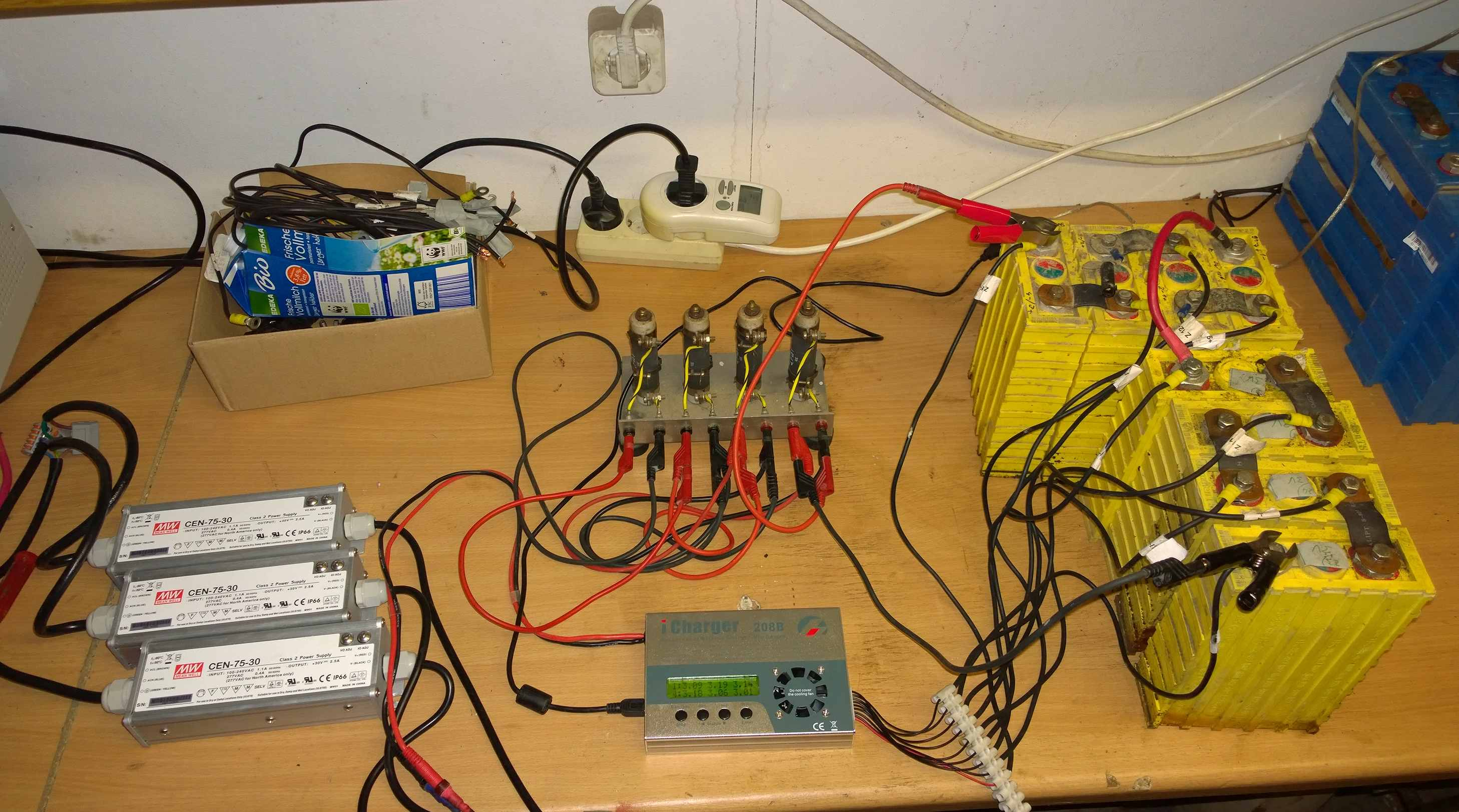

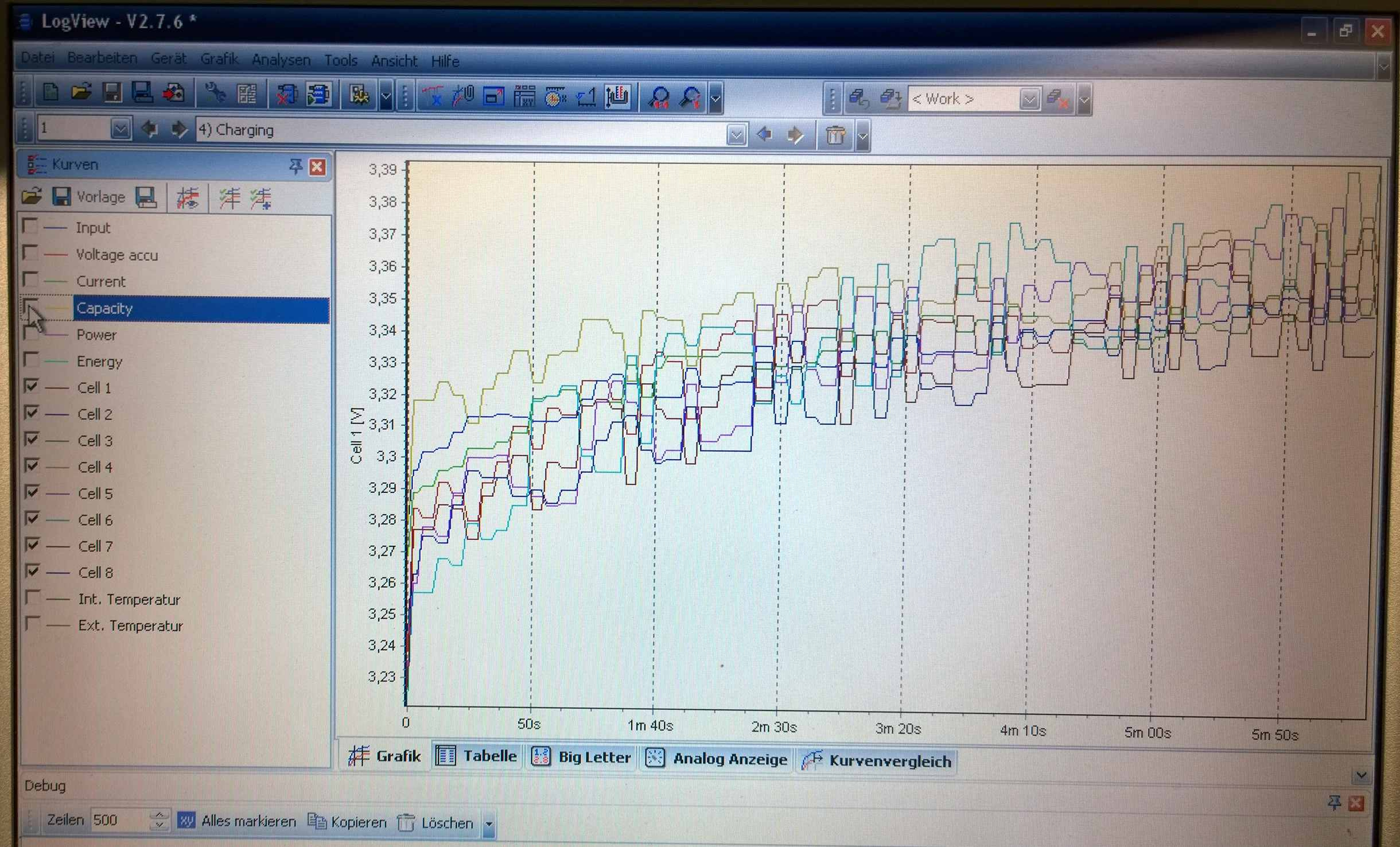

Habe soeben meine Aufbau zum Durchmessen der Zellen aufgebaut.
Den 8er Zellenblock habe ich wild zusammengestellt. Mann sieht wie auseinander die Zellen sind

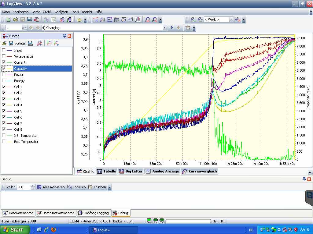

Ein kleiner Test Zellen entladen 17A
Laden mit Balancieren Start mit 7A
Der Junsi 208b gefällt mir immer besser :)
Theoretisch kann er 8 Zellen zusammen auf einen Level bringen.
Wenn die Zellen wie hier aber weit auseinander liegen wird das aber wohl ewig dauern, da die Balancerleistung sehr gering ist.
Vermutlich werde ich die Zellen einzeln laden. 20A rein und 20A raus.

Augenscheinlich hat es geklappt, ohne manuell nach zu helfen alle 8 Zellen bei den eingestellten 3,9V
Morgen wird dann mal im Block entladen
