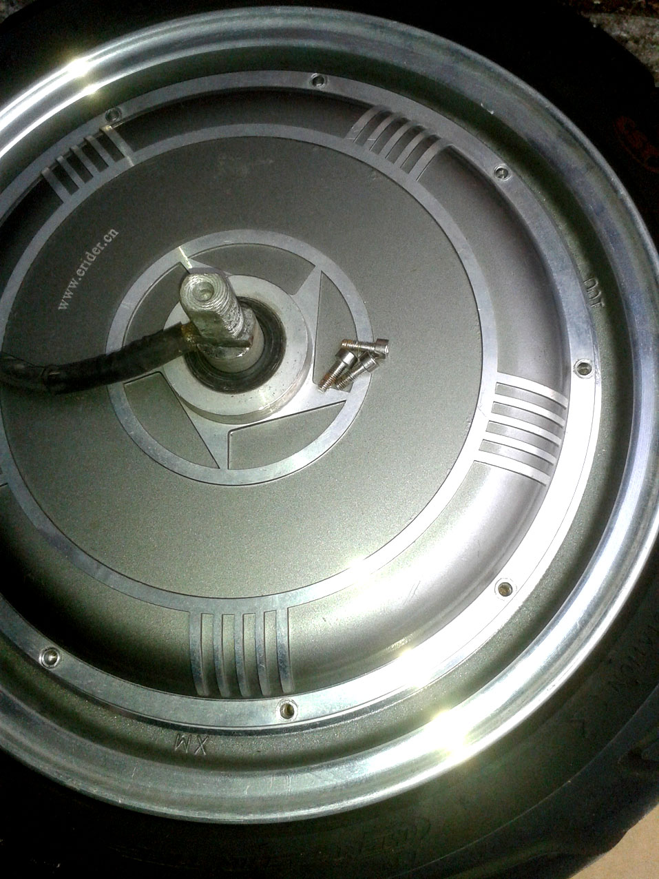

Hallo liebe Leute!

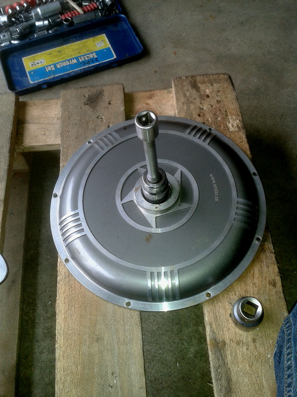

So geht es! Rad ausbauen und nach Abbau der Bremsscheibe die Rotor Plattenschrauben entfernen.

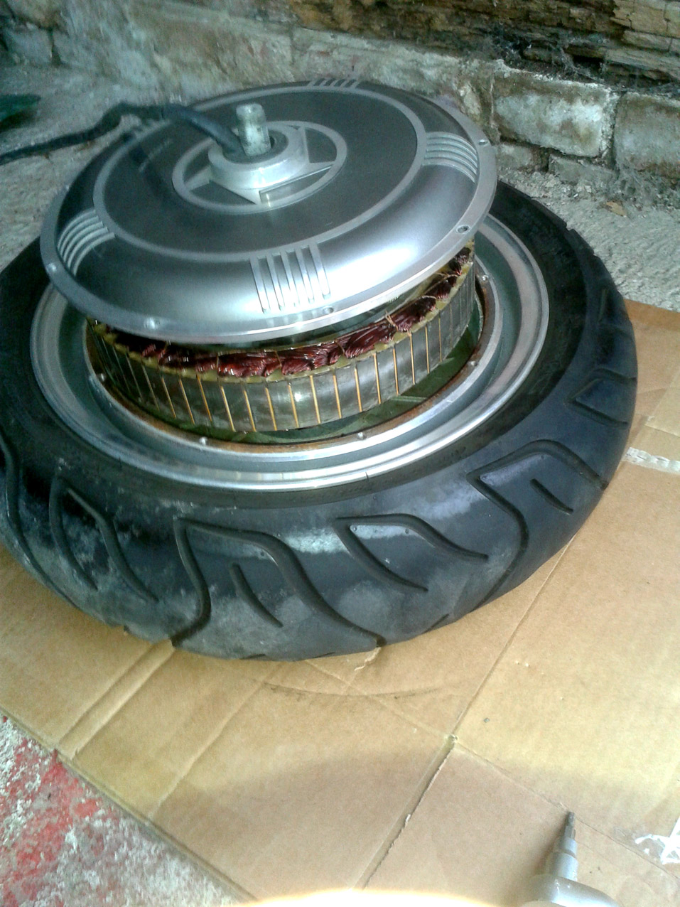

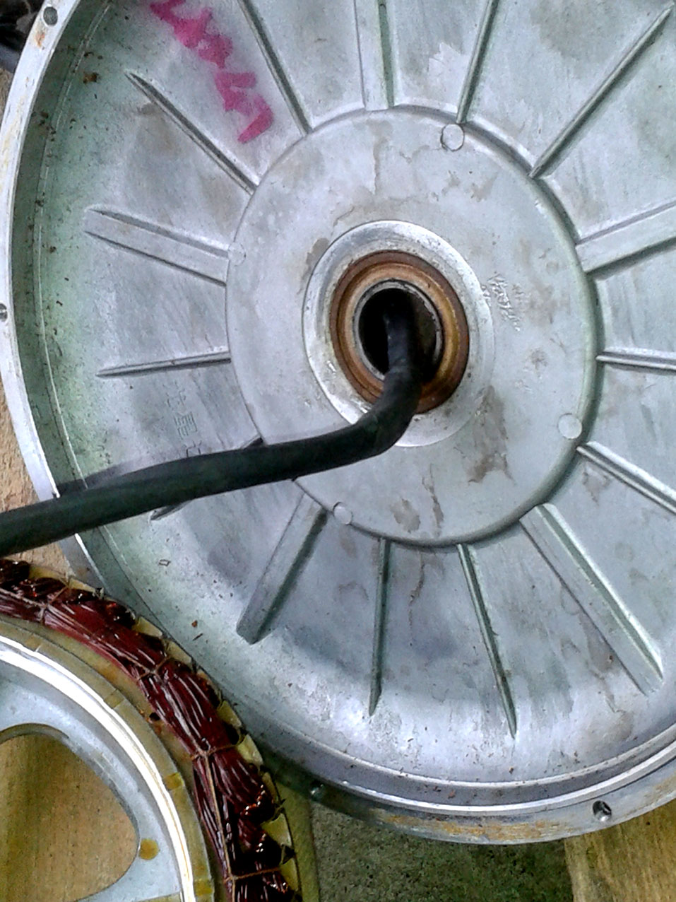

Radmutter als Gewindeschutz auf der Bremsscheibenseite aufschrauben! Das Rad mit dieser Seite kräftig auf eine harte Unterlage Klopfen!
Nur nicht zu Zimperlich ! Nach unten gedrückt halten, wenn der Rotor auf der anderen Seite aus dem Stator kommt. Ein Stück kräftige Pappe
dazwischen legen ,damit der Rotor nicht wieder in den Stator zurückspringt! Vorsicht mit den Fingern . Da sind heftige magnetische Kräfte!!

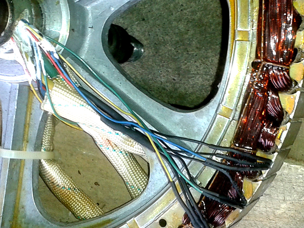

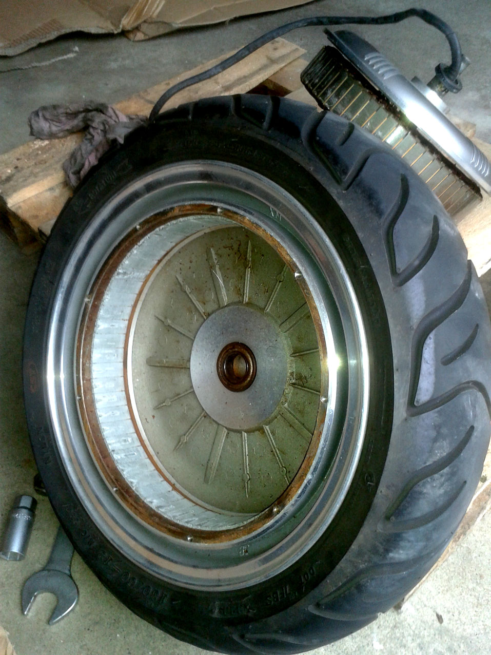

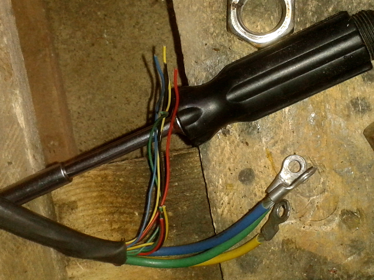

Mutter wieder entfernen und Rotor entnehmen. Die Kabel des Rotors durch die Seitenplatte ziehen ! Leider muss der Hallsensor Stecker abgetrennt werden !

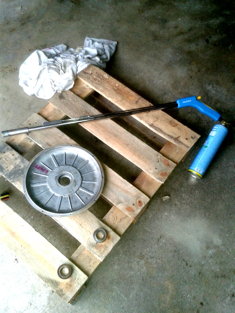

Beitrag von titanusmann »

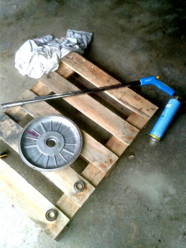

Defekte Lager (47X25X12 mm) mit geeignetem Werkzeug austreiben. Vorher mit Lötbrenner Umgebung der Lager erwärmen ( Lötbrenner)
titanusmann
Re: Motor zerlegen vom SCP 3540/35 Solarscooter
Habe nur improvisiert ! Hat aber super geklappt :D ;)

Aber Hallsensorstecker kann man demontieren. Dazu braucht man nur eine Büroklammer und noch gute Augen.
