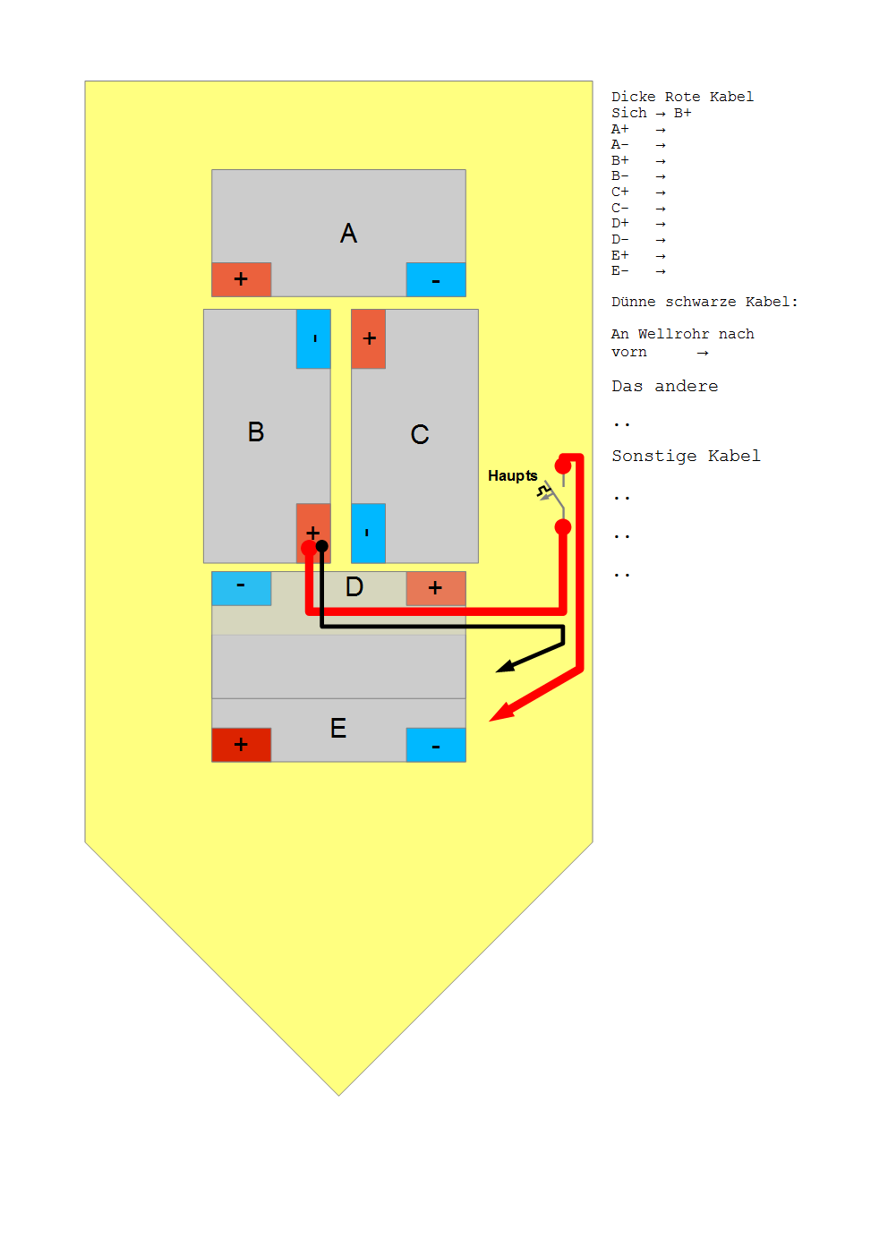

Moin! Gestern half ich einem Freund, die Akkus gegen neue zu tauschen. Leider haben wir arg spät angefangen, zu fotografieren, welches Kabel wo dran muss, und als ich dann mit Roher Gewalt endlich die untere vorderste Batterie gegen den Widerstand des Doppelseitige Klebebands herausgerissen hatte, war unsere schöne Ordnung der lose zum Wiederanschluss bereit gelegten Kabel dahin. Kurz: keine Ahnung, wie das zusammen gehört.
Kann jemand helfen?
Ich habe hier mal eine kleine Tabelle zum Beigefügten Schema vorbereitet, mit dem sich hoffentlich die Zuordnung der Kabel zu Batteriepolen (wie "A+") einfach auflisten lassen sollte. Doppelnennungen sind natürlich nicht notwendig, wenn A+ schon mit D- "verbunden ist, wird D- → A+ nicht mehr benötigt
Dicke rote Kabel
Sich → B+
A+ →
A- →
B+ →
B- →
C+ →
C- →
D+ →
D- →
E+ →
E- →
Dünne schwarze Kabel :
An Wellrohr nach vorn →
Das andere →
Sonstige Kabel na den Batterien?
Schnelle Hilfe wäre toll - ehe wir den Rest auch noch wieder vergessen haben.

vor kurzem wurde das schon ähnlich behandelt:
viewtopic.php?f=7&t=4417
Das musst Du einfach nur auf deine 5 Batterien = 60 Volt übertragen.
Ein bisschen unklar ist mir auf deiner Zeichnung allerdings die dünne schwarze Ader.

Wichtig sind nur die 2 Kabel zum Controller.
Sie sind wohl wegen der begrenzten Länge an eine genaue Position der Akkus vorgegeben.
Die 4 oder 5 Akkus sind in Reihe geschalten, also Plus und Minus des nächsten Akkus sind verbunden.
Der 1. Akku bekommt das Minus Kabel zum Controller und der letzte Akku das PLUS Kabel zum Controller.
Bei dieser Aktion immer Zündschloss und Hauptsicherung auf off.
Dann den Controller mit einer 30W Glühbire anfüttern, Softschaltung.
HS auf ON
Zündung auf ON
Viel Glück
HS auf ON
Zündung auf ON
Viel Glück

Ohne Gewähr, und auch von der Position der dicken schwarzen Ader,
der Länge der demontierten Verbindungsadern abhängig:
- von B- zu A+
- von A- zu C+
- von C- zu E+
- von E- zu D+
- von D- zur dicken schwarzen Ader.
- von B- zu A+
- von A- zu C+
- von C- zu E+
- von E- zu D+

... von der es auch noch 2 gibt - mir auch.> Ein bisschen unklar ist mir auf deiner Zeichnung allerdings die dünne schwarze Ader
Vielleicht hätte ich noch anführen sollen, dass ich kein Physik-Verständnis-Problem habe, ich weiß, wie man aus 5x 12V-Batterien pe Reihenschaltung 60V bekommt. Sondern ich wundere mich, warum ich nirgends ein dickes Minuskabel sehe. Und warum an 2 Batteriepolen zusätzlich die dünnen schwarzen Kabel angeschlossen waren. Ich werde noch mal in die Rollereingeweide kriechen und mir die Controller-Umgebung sowie die Roller-seitigen Enden der dsK (dünne Schwarze Kabel) anschauen.

Die beiden dünnen Adern könnten eventuell die Anschlüsse für das
Ladegerät sein. Eine dicke schwarze Ader muß aber da sein.

Dann den Controller mit einer 30W Glühbirne anfüttern
Hallo Joehannes,
ich schätze, damit soll erst mal kontrolliert werden, ob der Controller zusammen mit den Batterien korrekt arbeitet? Aber wo genau soll die Glühbirne dafür zwischen geklemmt werden?

Die Birne mit den beiden Anschlüssen der Sicherung verbinden. Dadurch werden die Kondensatoren im Controller langsam aufgeladen. Wenn du einfach nur die Sicherung einschaltest, geschieht dies blitzartig. Das können die Kondensatoren manchmal nicht so gut ab.
Direkt nach dem Überbrücken der Sicherung kannst du dann diese auf ON schalten.
