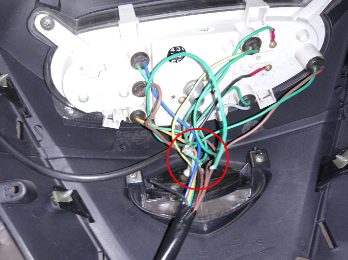

Hurra Problem gelöst, ich war wohl etwas zu ungestüm beim Ausbau des Zündschalters.
Dabei müssen sich wohl einige Leitungen vom Cockpit von einem zentralen "Lötknoten" gelöst haben.
Nachem alles wieder verbunden war funzt jetzt alles.

Dieser Knoten sieht wirklich abenteuerlich aus :roll:

Ist wohl verzwirbelte und gelötete Masse für die Bordelektric.
Schon oft gefunden.
