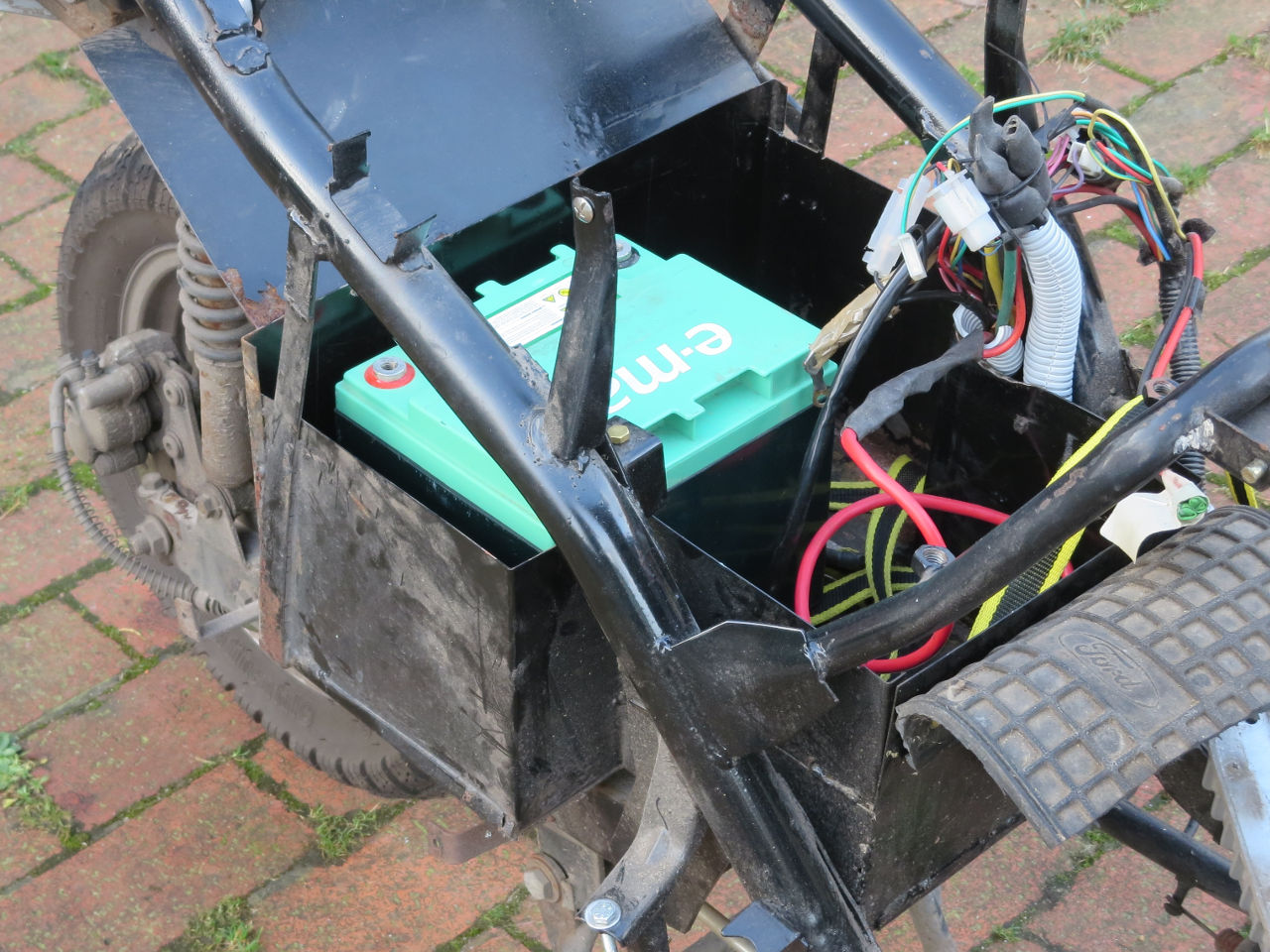

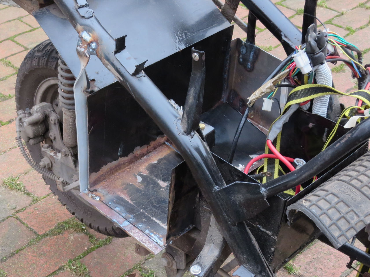

Sodele, Batteriekasten ist erweitert :D 4cm mehr Platz für die dicken Akkus:
Akkukasten vorher
Akkukasten nachher
Do kümmt noch schwatte Farv ropp, damit dat nich wechgammelt. Das Seitenteil existiert natürlich auch, da muss ich mir aber noch Gedanken zur Befestigung machen.

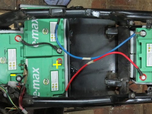

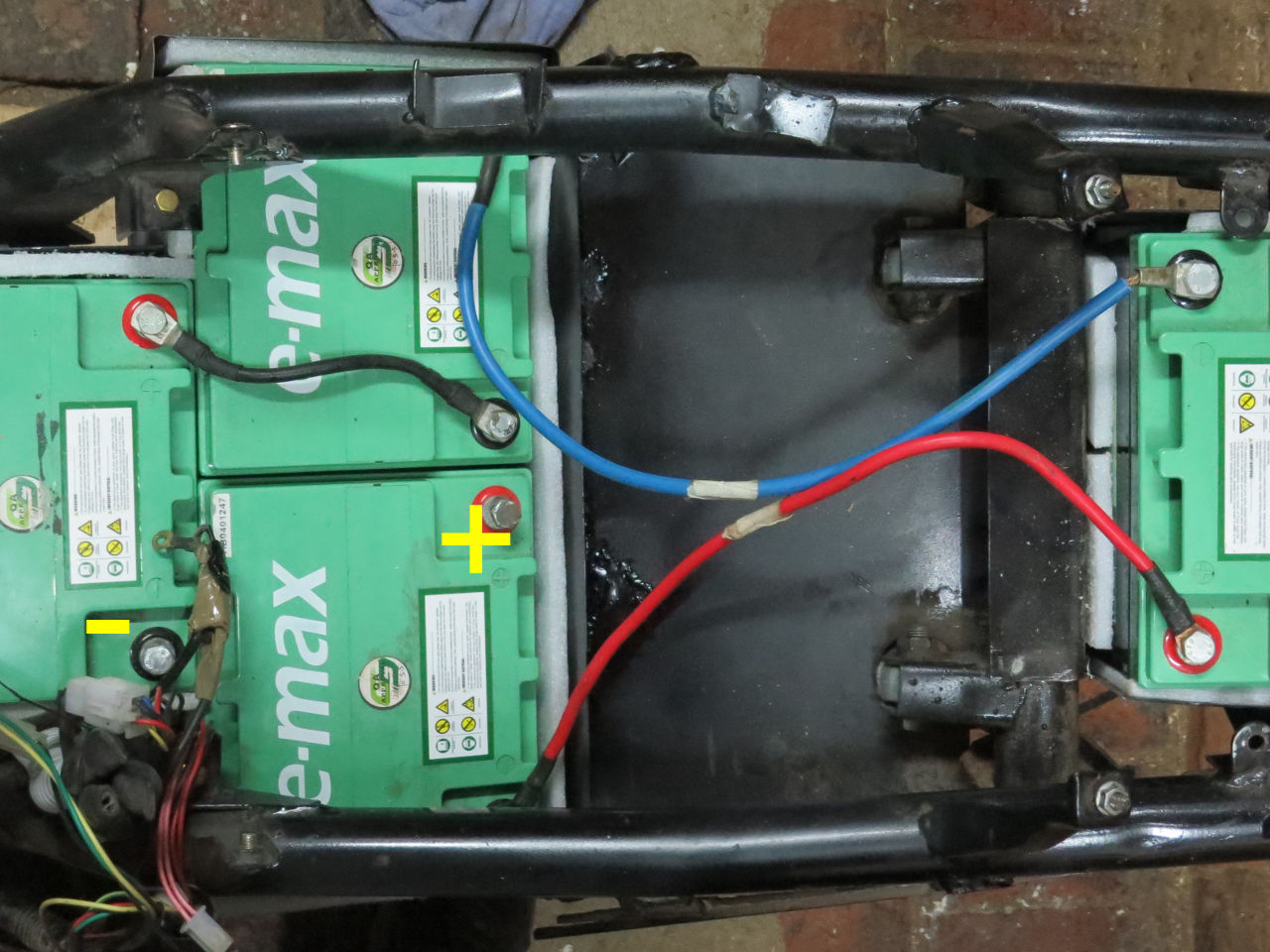

Aber dazu eine Frage: Wie ihr im folgenden Bild seht, ist ein Akku ja etwas weiter weg von den anderen dreien und braucht relativ lange Kabel.
freulich wenig Kabel :-)
Natürlich halte ich die so kurz wie es geht ohne das sie irgendwo scheuern. Aber ist es sinnvoll für das blaue (den losen Kabelschuh gar nicht beachten, ist alles nicht endgültig) und rote Kabel einen größeren Kabelquerschnitt zu verwenden als beim schwarzen? Also sozusagen dem Spannungsabfall mit weniger Widerstand entgegenwirken? Oder spielt das bei 50cm Länge keine Rolle?

Beiträge: 6501
Re: Greensaver laden und in Roller einbauen
Beitrag von Peter51 »
Bei einer Reihenschaltung ist es egal. Aber grundsätzlich: Dicker Querschnitt und kurze Kabellängen. Und vielleicht noch 8 zusätzliche (von jeder Batterie 2) 1,5mm² auf Klemme (Lüsterklemme) ins Helmfach führen, für eine Kontrollmessung einer einzelnen Batterie und der Möglichkeit eine schwächelende Batterie mit einem 12V LG nachfüttern zu können.

Na klar, die Verdrahtung zur Einzelladung war ja auch vorher drin, kommt natürlich wieder rein :-) Ich möcht ja wissen, was die Bleisteine da so veranstalten im Dunkeln...
