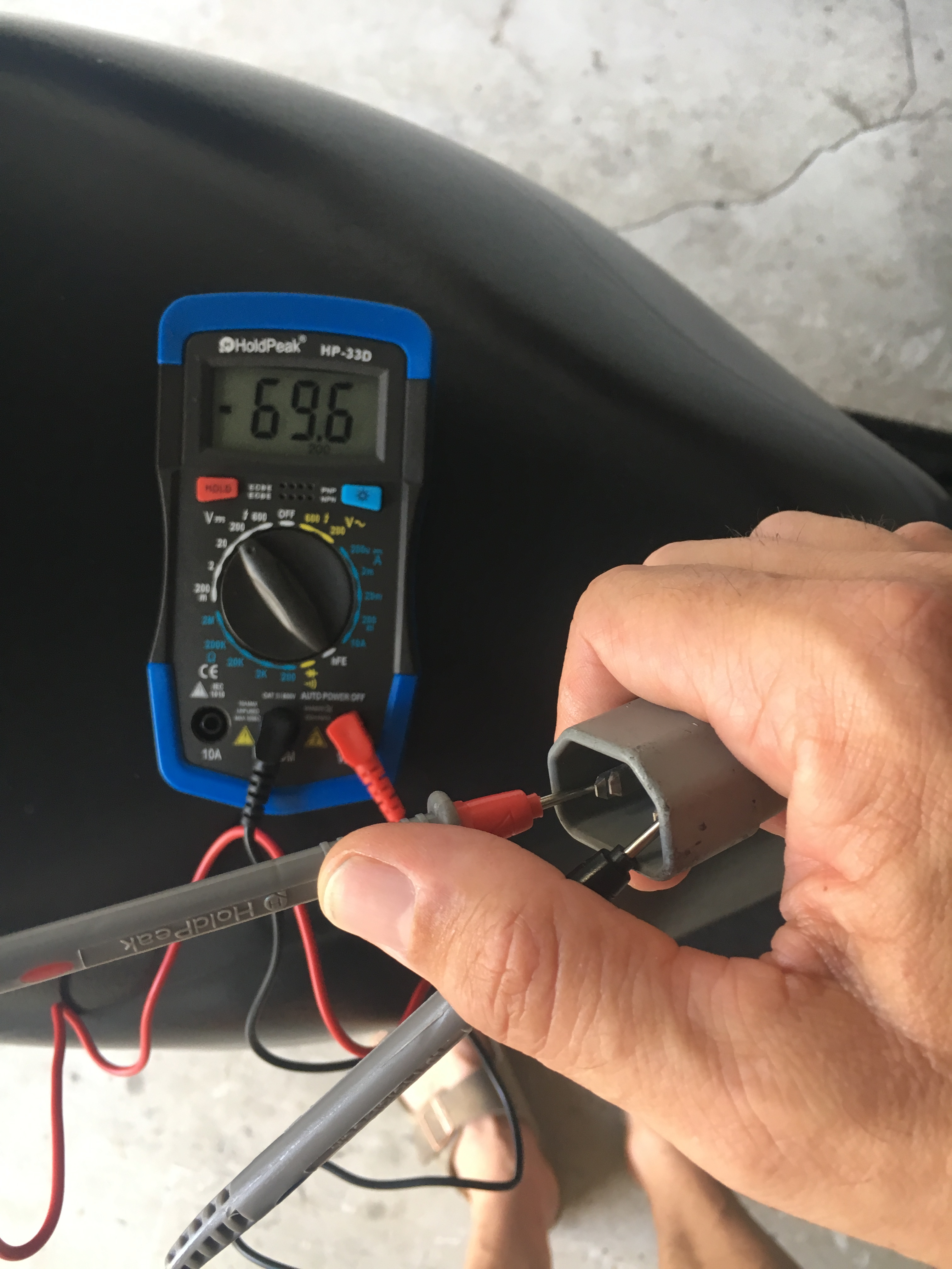

Du bist sicher, dass dein Multimeter das richtige anzeigt?

Ich sehe auch keinen

Re: Wieviel Volt Ladegerät für Blei Akku?
Na, ich meinte nicht, ob Du lesen kannst, sondern ob das Gerät evtl. einen großen Messfehler hat… Hätt ich ja auch gleich so schreiben können
(Apropos, das ist die Gelegenheit:
@all: Wovon hängen eigentlich die Messfehler so eines Voltmeters ab? Zustand der Eigenspannungsversorgung? Umgebungstemperatur? Temperatur Messgerät? Übergangswiderstände? Das interessiert mich sehr!)
Es sind wohl die Bauteiltoleranzen, die die Anzeigegenauigkeit einer digitalen Messeinrichtung hauptsächlich bestimmen. Allen voran elektrische Widerstände, die es von wüsten bis ganz genauen Toleranzklassen gibt, und mit inversen und stark progressiven Kaufpreisen verbunden sind. Und auch noch in mal in größeren, mal in kleineren Grenzen temperaturabhängig sind. Und die Auswertung kann solche Temperatureinflüsse berücksichtigen oder auch nicht oder nicht ausreichend.
D.h. jeder Messgerätehersteller muss sich sein Pflichtenheft anschauen und darauf basierend die zulässigen Bauteiltoleranzen und somit die Gesamtkosten anschauen, ob die mit dem angepeilten Zielpreis übereinstimmen oder nicht.
Normalerweise gilt: je billiger und mit je mehr Funktionen ausgestattet, desto ungenauer, und je teurer und mit weniger Funktionen ausgestattet, desto genauer. Abzüglich der Preisverfälschungen von unterschiedlich vielen und unterschiedlich die Hand aufhaltenden Zwischenhändlern
Von was für Toleranzen reden wir? Zehntel, Hundertstel oder gar ganze Volt bzw. Ampere?
1000sensten und besser.
Mein Shunt aus dem Schrottroller hat ja schon eine Auflösung von 0,001Ohm, und es gibt noch bessere.
