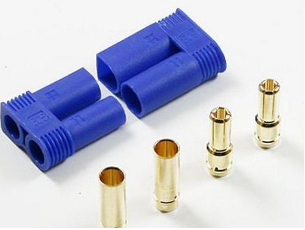

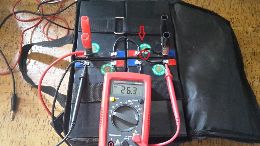

Was wäre, wenn ich an der rot markierten Stelle einen Stecker einlöte? Ich habe noch genügend 5mm EC5 Bananenstecker und Buchsen.
Beim laden trenne ich dann die Verbindung.
Dann wären die 2x12V "Packs" galvanisch getrennt und ich könnte beide Ausgänge an meinem Lader verwenden, ohne die Problematik mit der Potentialfreiheit
beider Ladeausgänge.
Was meint ihr ?
Übergangsweise möglich?

Geht. Dauerhaft. Aber: Bananenstecker würde ich nicht nehmen, eher Anderson Powerpoles, da die für höhere Ströme konzipiert sind.
klaus3231
Re: Blei-Vlies-Akku richtig laden
Beitrag von klaus3231 »
Danke ;)
Hab gelogen, sind keine wackeligen Bananas, die sich drehen.
Es sind Hochstromstecker, die sollten passen:
