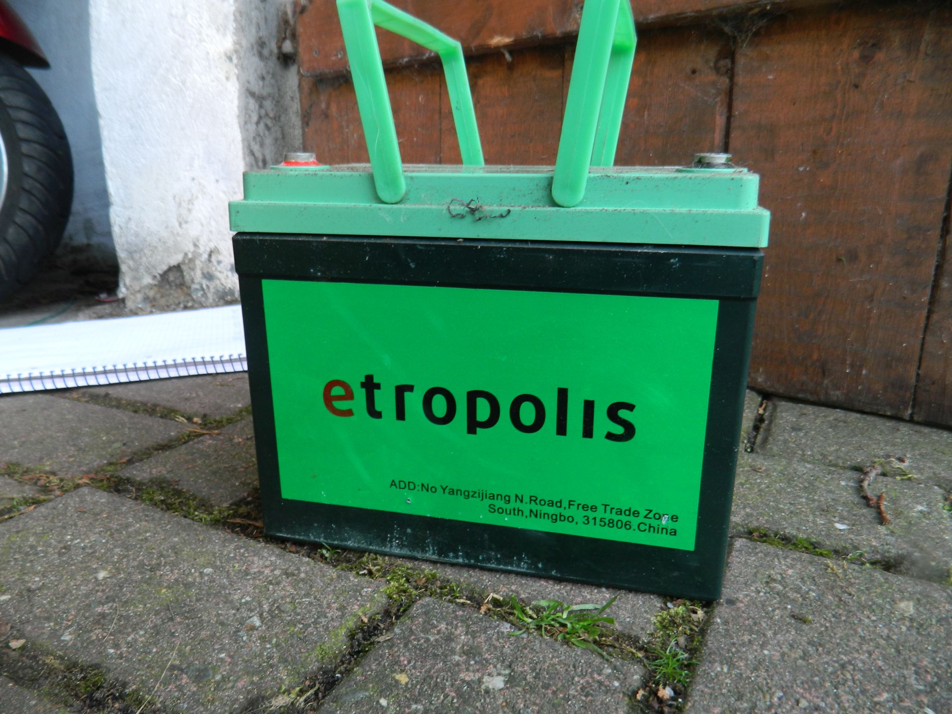

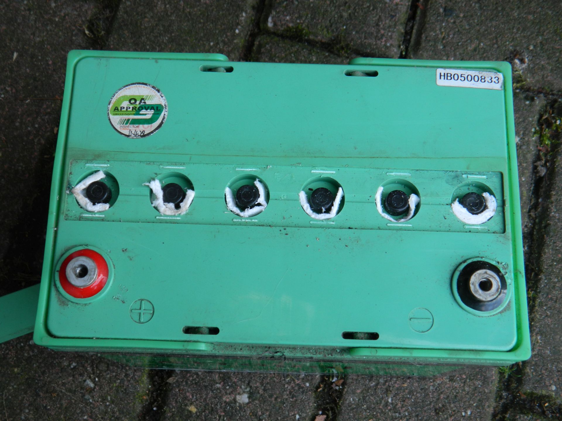

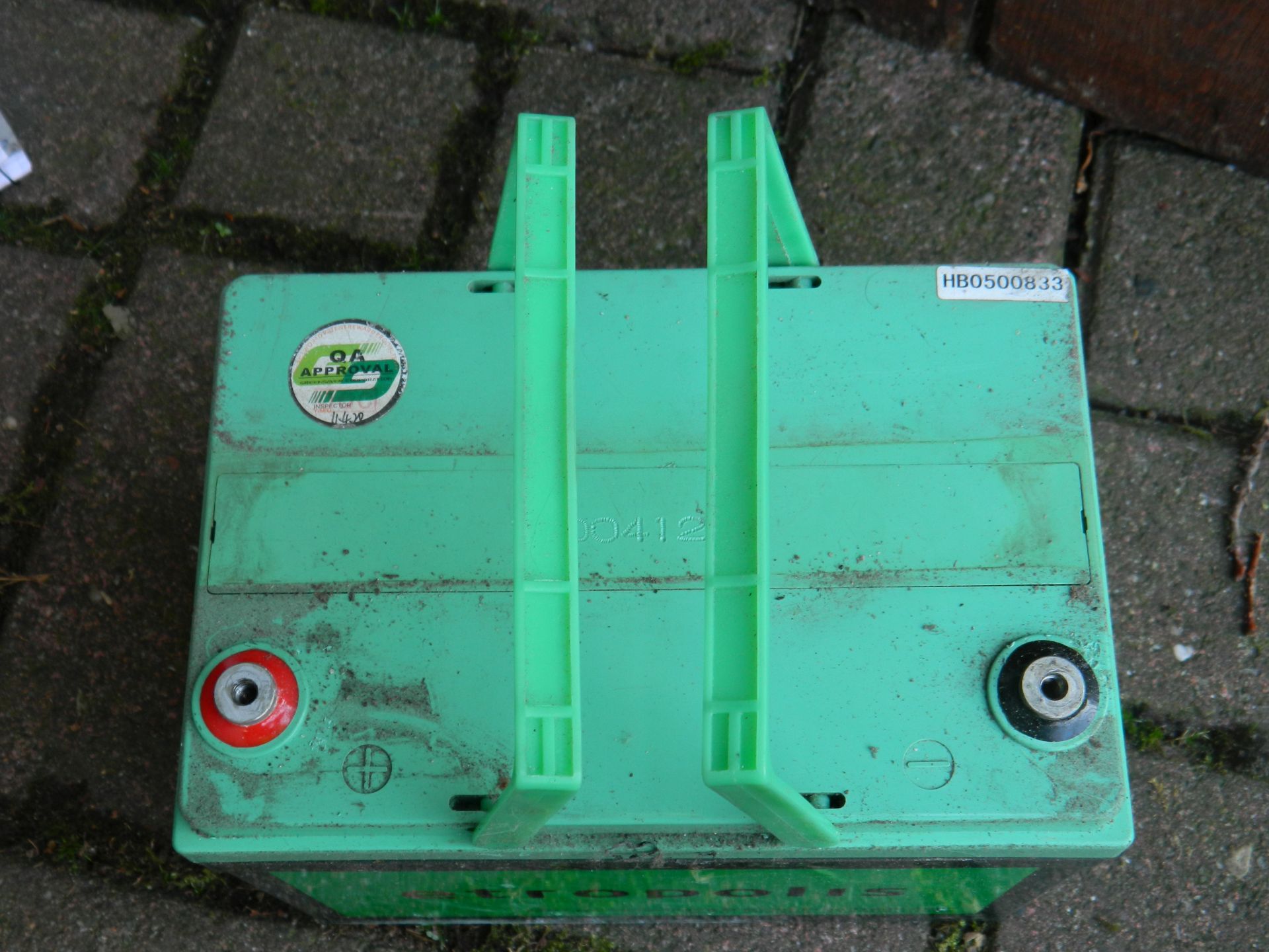

Aber hier meine Akkus: Also No-Name aus ner chinesischen Freihandelszone. Nach Angaben von Etropolis enthalten sie Silizium-Gel. Wenn man aber unter den Gumminippel guckt,
(der kleiner als 1 cm ist und nur locker draufliegt) konnte ich etwas weißes entdecken - sah auch trocken aus (meine ich). Aber keine Garantie.

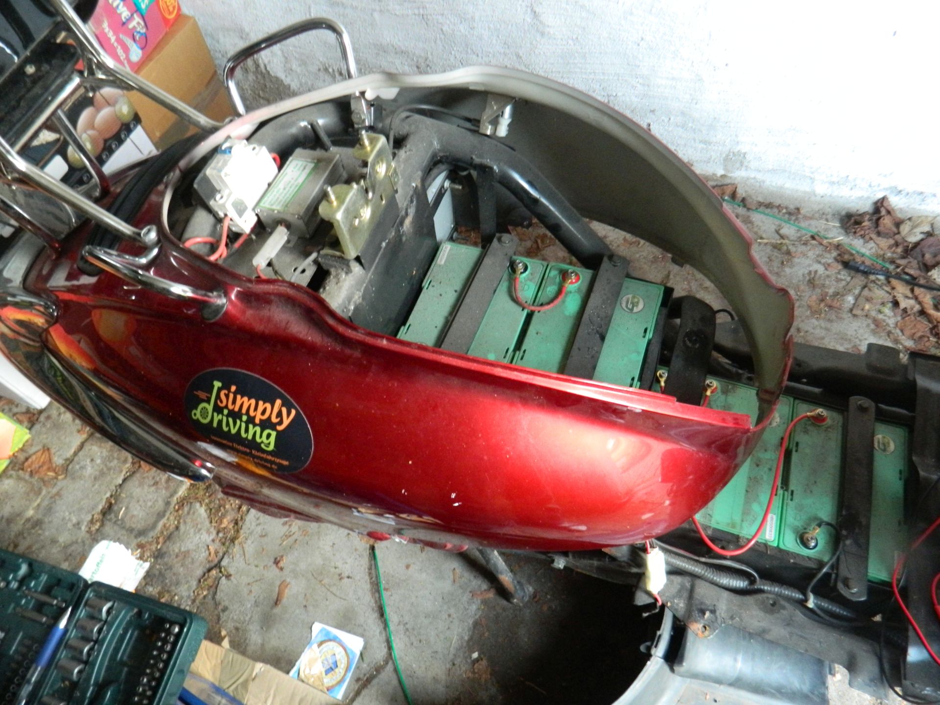

Hier nochmal ein Übersichtsbild Und nochmal zum Ernst des Lebens: Gervais erwähnte, dass "der Fragesteller eingänglich erwähnte, noch nicht einmal Geld für den Batteriesatz aufwenden zu wollen" - das ist so nicht wahr. Nachdem ich nach Umzug seit mehr als 6 Monaten in einer (fast) leeren Wohnung hause mit ein paar zusammengenagelten

Zelle 5 is gar nicht vollgeladen...mit 12Volt Ladegerät nachladen.
