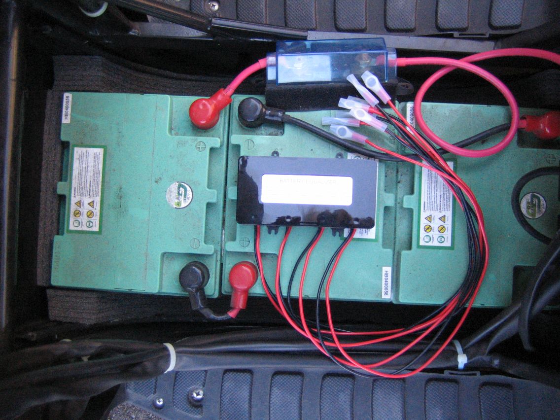

Nun ist er eingetroffen der 4-fach Battery Equalizer HA02. Einsetzbar für 4x 2,4V/3,6V/6V,9V,12V. Bei 12V soll er 5mA verbrauchen.
1. Reverse polarity protection = Verpolungsschutz hat er.
2. Es wird empfohlen, die 4 roten Kabel - mit Tüllen isoliert - zuerst anzuschließen.
3. Die roten und schwarzen Kabel dürfen sich nicht berühren........ also kein Kurzschlußschutz?

Tja, wenn man einen gebrauchten Erider Thunder mit 24x LiFePo4 fährt, bleibt für andere Dinge wenig Zeit. Meinen 4-fach Equalizer werde ich wohl am WE einbauen. Bekommt mein E-Max 90s anläßlich der 10tsd.km spendiert. Maße sind mit BHT= 125x62x27mm recht handlich. Klar, alles vergossen. Cables 515mm lang.

Heute sollte der 4-fach Batterie Equalizer eingebaut werden. Heute ca. 30km gefahren. Gegen 18Uhr Leerlaufspannungen gemessen (Akkus nocht nicht nachgeladen):
Akku 1: 12,00V
Akku 2: 12,03V
Akku 3: 12,02V
Akku 4: 12,00V
Da die 4 Greensaver immer noch gut beieinander liegen, den geplanten Einbau ersteinmal verschoben. Ich muß nun einmal meine anderen Roller checken. Vielleicht ist einer dabei, der den 4-fach Batterie Equalizer nötiger braucht. Ja, die Seriennummern der Greensaver liegen eng beieinander 000073, 000067, 000068, Nr.4 nicht so ohne weiteres ablesbar. Auch bei den SP50-12 liesse sich destilliertes Wasser nachfüllen, aber wieviel nach 10tsd. km? Jetzt wird wieder vollgeladen.
