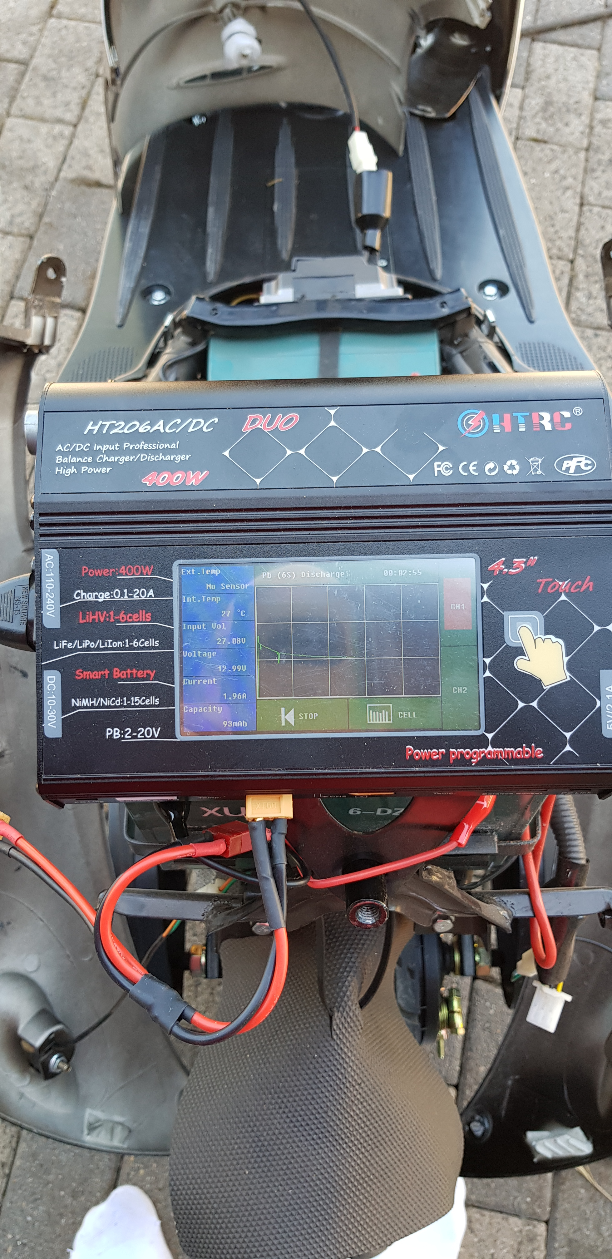

Vielleicht kann ich den Akku mit meinem großen Lader retten.

Nun, die vollgeladenen Batterien sahen unter Volllast doch gar nicht so schlecht aus. Helfen könnten 4 Ladungungsausgleicher HA01 oder auch ein HA02 + HA01. Das Hauptproblem sind die nur 20Ah deiner Bleiakkus.

Stimmt, das ist ja im Prinzip kein Wunder, weil die Akkus ja 3km mit vollem Programm gefahren sind. Wie man das mit voll geladenen Akkus messen will...keine Ahnung, wo hingegen bei dem Einbruch eindeutig die schlechten Akkus auf Anhieb erkennbar sind. Oder wie schon vorher beschrieben, beim Ausgleich laden, bei dem 5ten Akku mal eben 5 AH gefehlt haben.

Ich wollte ja eigentlich nur wissen, wie man schlechte Akkus in voll geladenen Zustand, bei den Werten erkennen kann?
Nach 5km und messen, war klar welche da im Argen liegen. Du hast vollkommen Recht, retten kann man da nix mehr. :mrgreen:

@Ecki, das Ladegerät, hast du das direkt in Asien bestellt? Oder hast du eine Bezugsquelle hier in Deutschland? Danke
