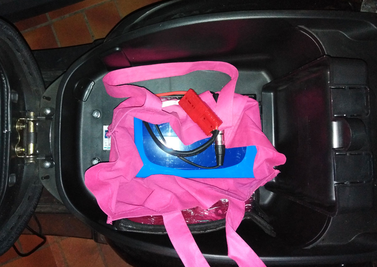

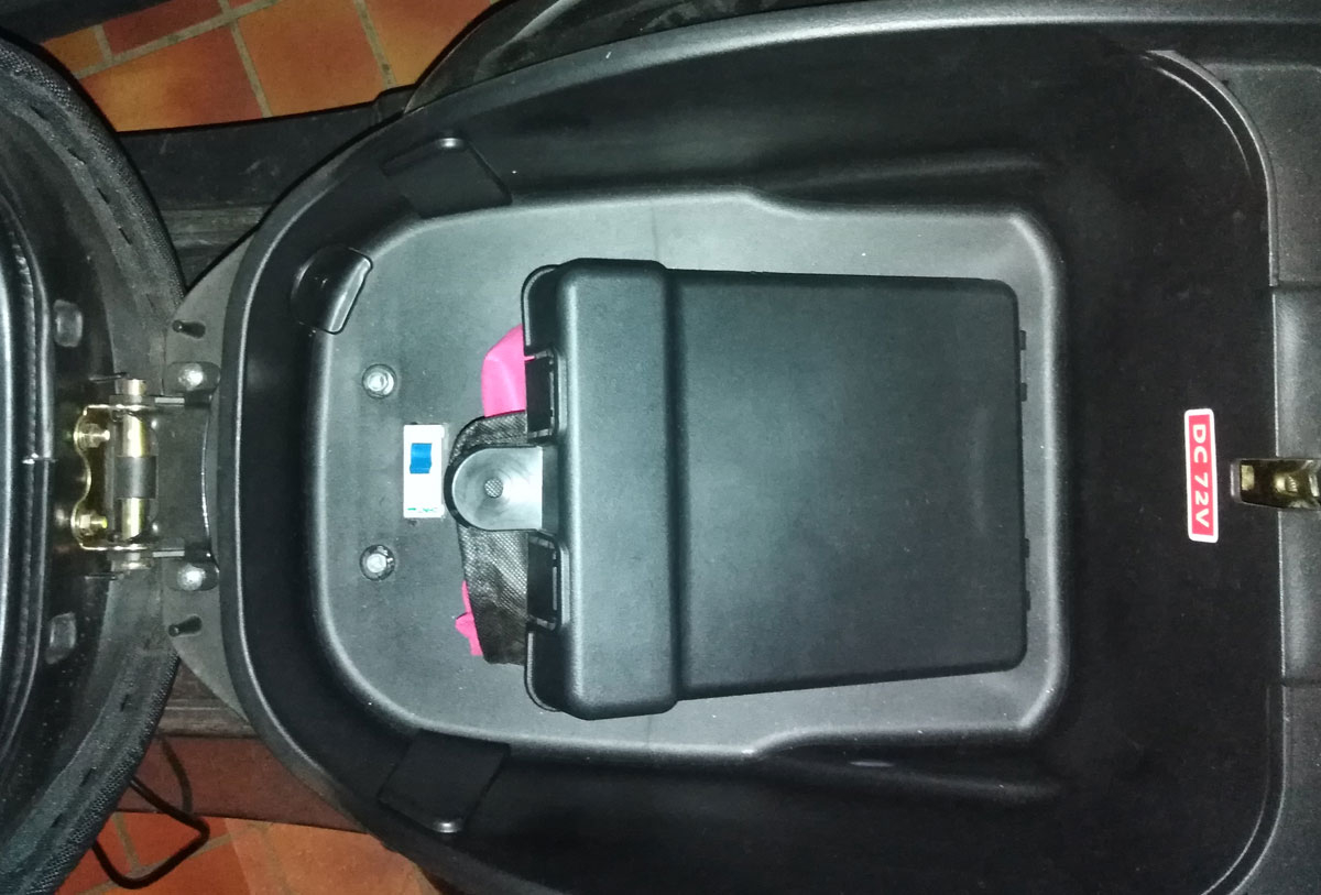

Guten Abend zusammen,
nun möchte ich euch dieses Thema noch abschließen.
Ich habe letztendlich nach einigem hin und her von Nova-Motors meine Blei-Akkus auf Garantie getauscht bekommen.
Zwischenzeitlich hatte ich mich aber kurzfristig für einen Umbau auf Li-Ion entschieden da die Zeit dränge weil ich auf den Roller angewiesen war.
Ich habe auf diesen Akkupack umgebaut.
Ich habe möglichst wenig geändert. Der Akkupack steht in einem der "alten" Akkutaschen. Das Ladekabel mit XLR-Anschluss habe ich so verlängert, dass an der Original Ladebuchse geladen werden kann. Der Akku passt exakt so rein, dass ich die Anschlüsse unter der Serviceklappe(?) unter dem Sitz anschließen konnte. Ich habe den Akku noch in eine umgenähte Stofftasche gestellt
  damit ich ihn herausnehmen kann und bei Bedarf auch außerhalb des Rollers laden könnte.
Die Controller-Einstellungen habe ich unverändert gelassen. Das funktioniert alles tadellos.
Mein Laien-Fazit nach ca. 1700km mit Lithium-Akku:
Vielen Dank für alle eure Tips und Hilfen.
David
- Die Controller-Einstellungen sowie die Akkustands-Anzeige scheinen auf Li-Ion ausgelegt zu sein. Die Akkuanzeige ist wesentlich genauer und hat weniger Schwankungen als zuvor mit den Blei-Akkus
- Das geringere Gewicht ist sehr angenehm. Vor allem beim rangieren oder aufbocken des Rollers.
- Nun merke ich auch endlich die 3kW vom Motor. Die Spritzigkeit hat sich vervielfacht.
- Nach einer Fahrt warte ich mindestens 1 Stunde vor dem Aufladen
- Ich lade nur wenn ich kurz darauf losfahre. Am Wochenende z.B. ist der Akkus max. halbvoll
- Ich entlade nie zu tief
David
					Zuletzt geändert von daja am Sa 23. Mai 2020, 07:15, insgesamt 1-mal geändert.
 - Beiträge: 19368
Re: Wie schnell kann ein Akku kaputt gehen, bzw. kann man einen Akku "totladen"?
Das ist wirklich eine nette Taschenfarbe - und eine gute Idee bei einem grifflosen Ersatzakku
Und ja, moderne Lithium Akkus haben einen viel geringeren Innenwiderstand als Bleier, was neben dem verringerten Gewicht der Grund für die viel bessere Spritzigkeit ist.

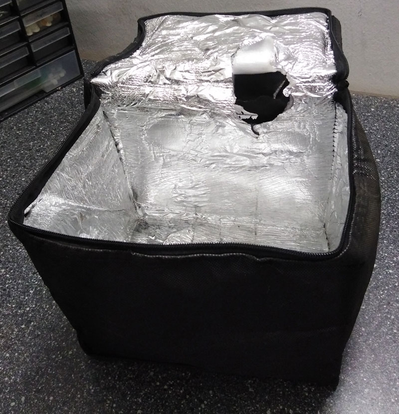

AGM und andere Blei Gel Ziegel sind nicht für zyklische Belastungen gedacht auch wenn Sie dafür beworben werden. Gehören mehr in Notstromversorgungen und Alarmanlagen wo Sie voll bleiben für den entsprechenden Einsatz.
Wenn die Akkus zu hoch geladen werden so verflüchtigt sich das Wasser das im Gel gebunden ist und geht über die Ventile raus.
Das ist nicht umkehrbar und somit steigt der Innenwiderstand sofort extrem.
Als Heimspeicher setze ich noch auf Gel, seit nun 35 Jahren versorgen PZS Batterien neben BHKW und PV mein 3 Familienhaus welches seit nun 4 Jahren komplett autark ist.
Die PZS werden täglich sehr hoch gekaden um eine Durchmischung der Säure zu erreichen und Sulfation zu verhindern. Das ist bei Gel leider nicht möglich.
Ich fülle alle 2 Wochen ca 2,5 Liter Wasser nach. Die vorherige PZS Batterie war nach 30 Jahren noch intakt aber zu klein (Hoppeke).
Die Bilder vom Anfang des Threads kenne ich, genau das ist bei unseren Aufsitzmähern von Etesia mit nagelneuen Batterien passiert. Wollten auf Gel umstellen aber die haben die fast 16v des Ladereglers nicht weggesteckt
