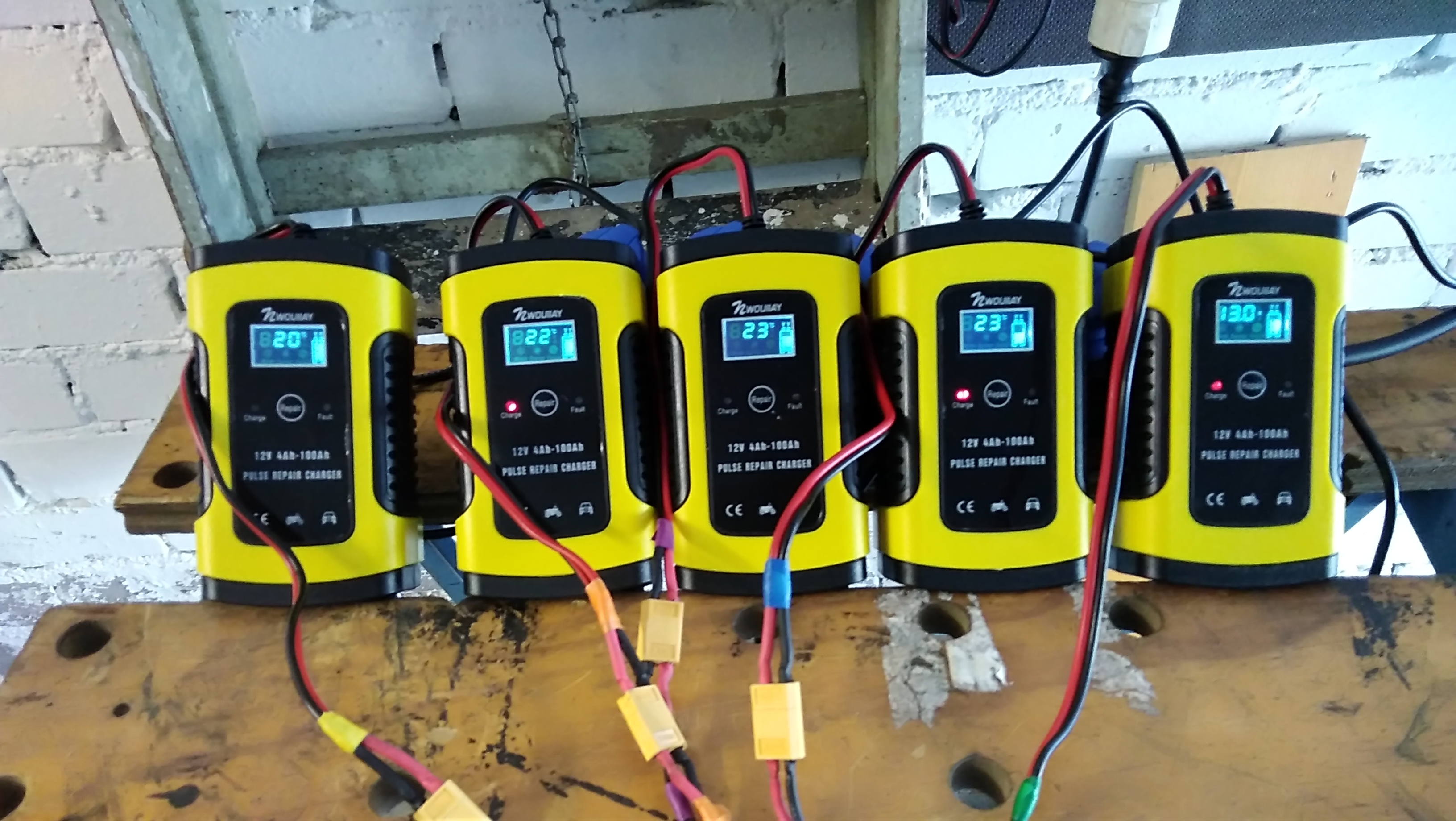

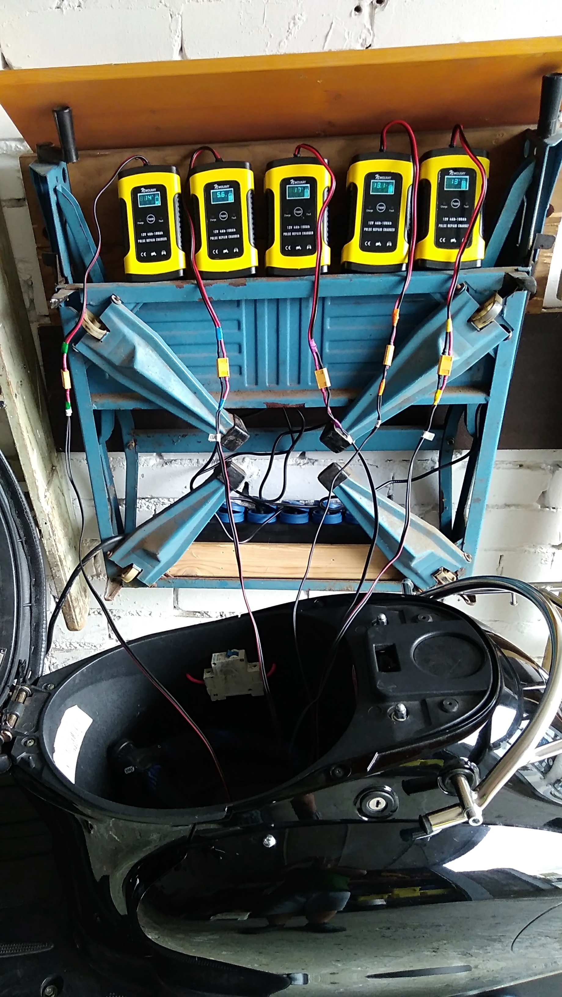

Schritt 1: Leitungen legen und XT - 60 Stecker anbringen.
Schritt 2 : Ladegeräte mit XT - 60 Steckern versehen und die AGM anschließen.
Schritt 3 : Ladevorgang starten.

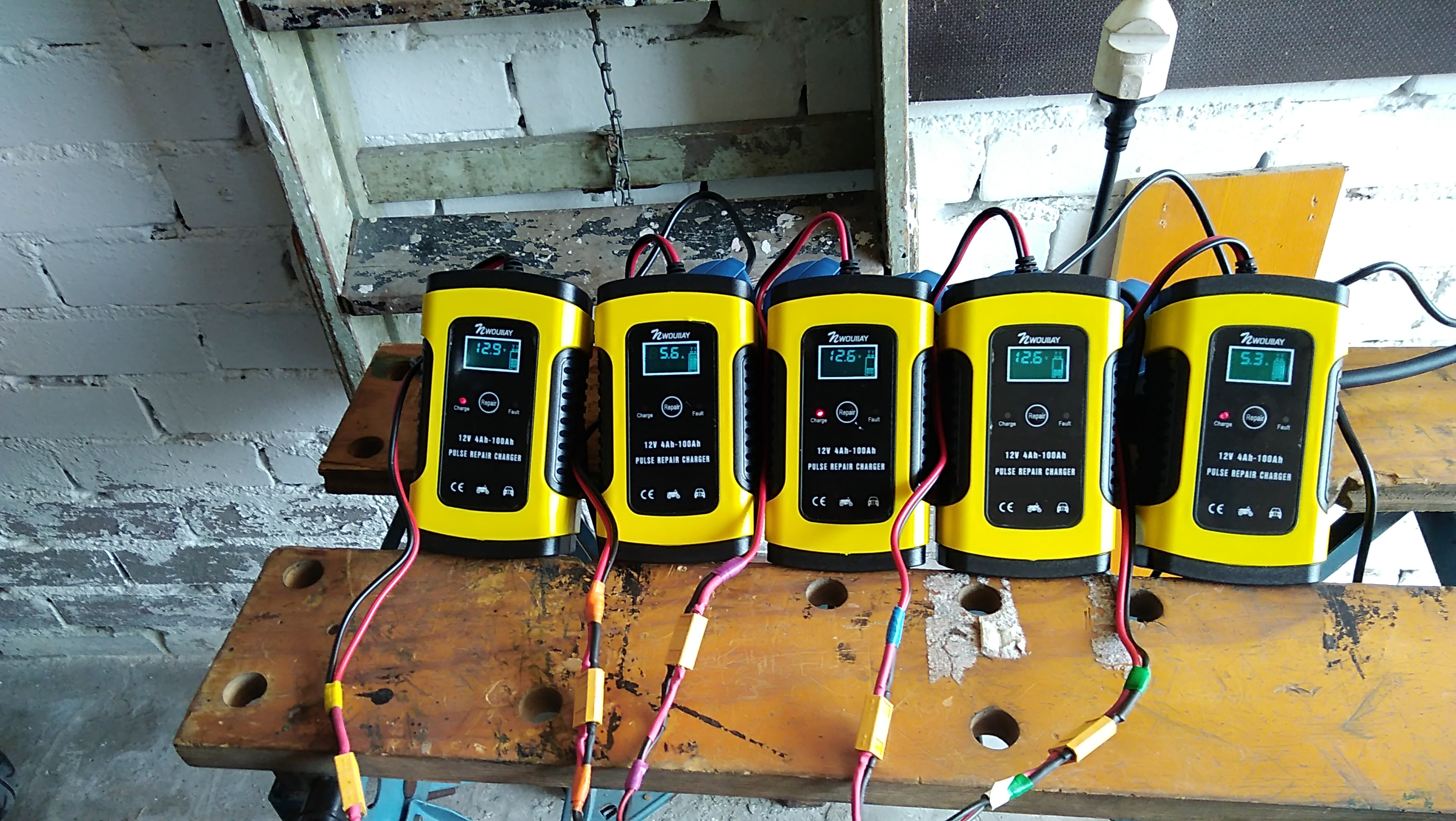

Das hat alles so weit geklappt und das Laden lief zügig ab. Weder die AGM, noch die Leitungen, noch die LG wurden wirklich warm :D
Die Anzeige zeigt, regelmäßig wechselnd, die Temperatur des LG, den Strom und die Spannung der AGM an. Gestartet mit 5,6 A, zum Ende hin so gegen 1 A.
In den letzten Tagen habe ich nach jeder Fahrt geladen und gemessen. Seit dem zweiten Mal laden, habe ich nach dem Laden und einer gewissen Ruhezeit, 67,7 V , sprich 13,54 V pro AGM. Das ist ein super Ergebnis. Das hatte ich schon lange nicht mehr gemessen.
Ich werde weiter berichten, ob sich das System als alltagstauglich erweist oder doch nur temporären Erfolg verspricht.
