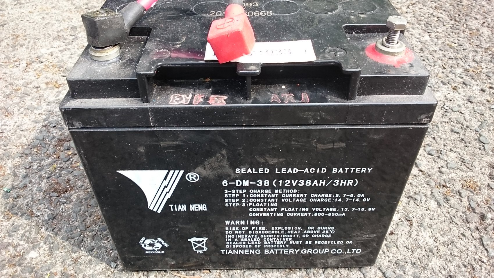

Akku TIAN NENG oder TianNeng 12V 38AH LEAD ACID
- Joehannes
- Beiträge: 3419
- PLZ: 9645
- Wohnort: Oberfranken
Lange gesucht, jetzt aber leider nur gebraucht gefunden. Hat jemand hier im Forum solche Blöcke verbaut und kann dazu etwas schreiben?

Heute bin ich mit den TIANNENG 26km gefahren. Die Ruhespannung war danach bei 62,47Volt.
Das sind 12,5V je Block. Die Spannung unter sehr viel Last hat der Wattmeter bei bei 53,46V fixiert.
Also knapp über der Abschaltung des Controllers bei 53V.
Das ist okay. Bei normaler Fahrweise
könnte eine Reichweite von 30/40 km möglich sein.

Die gebrauchten und ca. 2 Jahre alten Tianneng bekamen eine Einzelladung bis 14,4V. Die Akkupole und die Akkuanschlüsse
wurden gereinigt und mit einer Revisionsleiste versehen. Die Probefahrt verlief sehr gut. Das Schätzeisen hat sich beruhigt und
die Anzeige verläuft wieder normal. Nach 35km Fahrt hatte ich eine Ruhespannung von 5x12,4V =62Volt.
Der Wattmeter hat eine tiefste Spannung unter viel Last mit 55,1V fixiert. Das Ergebnis übertrifft eigentlich meine Hoffnung in
die Tianneng-Blöcke. Der Roller läuft jetzt sehr gut damit und ist Alltagstauglich.

Sodele, ich will in dieser Sache mal wieder Fakten schreiben. Ich habe meinen Thunder golden key mit gebrauchten
Tianneng bestückt, weil die greensaver nicht mehr im Gleichauf geblieben sind.
Mit Hilfe von kürzlich entdeckten Ausgleichslader habe ich voll ins Schwarze getroffen. Er hat damit auch bei Temperaturen
um 0 Grad richtig Biss. Lediglich die Reichweite bedarf noch etwas wärmeres Wetter.
An der Behauptung von Tomchina diese Akkus können mehr als 3C ist sicher was dran. Ich fahre damit schon jetzt fast 4 Wochen ohne Probs und bin sehr zufrieden damit.
Aber leider bekommt man diese Dinger hier nicht in Europa. kennt jemand vielleicht eine Quelle für einen Import für etliche
Nutzer die Ersatz suchen.
Wenn das blöde Gewicht nicht wäre würde ich gerne einen Patzen davon in China bestellen. In Verbindung mit Ausgleichslader brauchen Sie sich hinter LiFePo4 nicht verstecken und man kann sich auch im Winter damit bewegen.
