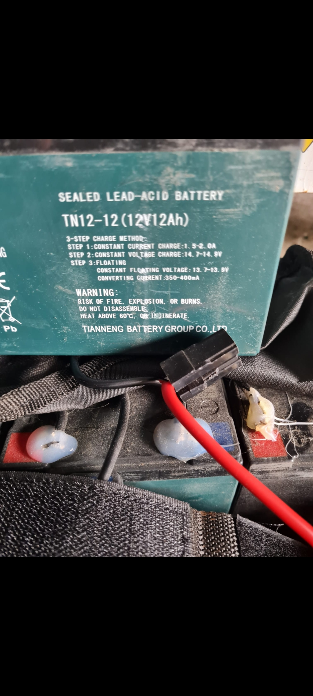

Hallo ich habe einen eflux escooter wo die Akkus nun platt sind.verbaut ist momentan ein Akku darauf steht tn12-12 . 12v 12ah.unten ein Bild.woher bekomme ich 5 bezahlbare Akkus.wenn ich tn12-12 bei google eingebe dann zeigt er mir zuviel Auswahl. Ich habe null ahnung

Die Masse des original Akkus sind 14.5 cm lang 10 cm hoch und 10 cm breit .Davon habe ich funf Akkus in einer Tasche. Kann mir da jemand was empfehlen?

Leider ist das mit den Blei-Akkus so, dass günstiger Ersatz da oft noch kürzer lebt, als die Akkus der originalen Erstausstattung.
Es fängt wohl in dieser Preislage (mit geringerer Lebensdauer weil für anderen Zweck gedacht) an:
https://www.nkon.nl/de/rechargeable/l ... accu.html
Aber höhere Qualität kann auch bis zum Doppelten kosten.
Eigentlich wären Tiefzyklus-Akkus (deep cycle) hier die bessere Wahl für den Einatz im Scooter: https://www.nkon.nl/de/rechargeable/le ... ccu.html
https://www.nkon.nl/de/rechargeable/l ... u-6-3.html
https://www.nkon.nl/de/rechargeable/le ... 2ah.html
Die Umrüstung auf Lithium 17s LiIon würde noch teuer.
Aber man spart sich häufigeren Tausch. In der kleinen Größe ist das Angebot in D aber mau.

Also zu den Preisklassen gefällt mir jeder Preis.denn ich hab nix gefunden unter 45 Euro das Stück.und da weiß ich nixjt was ich kaufe.welche von deinen links würdest du mir empfehlen? Die aus dem letzten link? Sind die Preis Leistung  am besten ? Dann nehme ixh sie.ich guck jezzz nochmal ob die Masse übereinstimmen .

auf jeden Fall sollte da ein Akku speziell für "deep cycle" rein, damit deutlich mehr, als 300 Ladezyklen möglich werden.
Dieser günstige AGM-deep cycle Akku, der noch etwas attraktiver im Preis wäre, verspicht in der Werbung 500 Ladezyklen bei Entladung 100%->20%:
https://www.akkuman.de/shop/Q-Batteries ... ?curr=EUR
Im Datenblatt steht im Kleingeducken aber auch, dass bei Entleerung des Akkus in Zeiträumen unter einer Stunde nur noch 8Ah aus dem Akku entnommen werden können, statt der aufgedruckten 13 Ah, die nur nutzbar sind, wenn langsam über 20Stunden hinweg entladen wird (Peukert Effekt beim Blei-Akku).
Das sind normale Werte für einen AGM-deep-cycle-Akku. Teure Blei-Gel-Akkus mögen da etwas besser liegen, gehen aber auch deutlich mehr ins Geld.
Wenn Diese reinpassen (auch anderer Anschluss), wäre etwas größere Reichweite möglich:
https://www.akkuman.de/shop/Akku-kompat ... r-E-Roller
Nachtrag: gibt es auch mit Flachsteckeranschluss:
https://www.akkuman.de/shop/Q-Batteries ... Cycle-VRLA

Ich würde auch auf das Gewicht achten, denn ein leichter Akku hat wenig Blei, wenig Kapa , daher kurze Lebensdauer, schneller Verschleiß.
Viele Rollerfahrer greifen auf die Sorte Multipower zurück, soll sich in der Praxis bewährt haben.

Also liest sich dss jetzt für mich so dasnixh vielleicht nicht an 50 Euro am Ende sparen sollte .Denn ich fahre mit dem Roller 13 km auf Arbeit.und da will ich schon ankommen. Früher mit den alten Akkus bin ich grad mal eine Strecke gekommen .Aber dafür fährt der Roller ja auch 50. Also sollte ich wohl gel Batterien nehmen .Um auf Nummer sicher zu gehen das ich über den ganzen Zeitraum bzw Fahrweg gute Leistung habe? Dann macht das Sparen kein Sinn wenn ich naxh halber Strecke weniger Leistung habe.ich gucke mir dss nach der Arbeit nochmal an. Welches der beste gel akku wohl wäre.preis Leistung

die Blei-Akkus sind immer ein Verschleißteil und ob die teureren Akkus soviel länger halten, wie sie mehr kosten, bleibt die spannende Frage.
https://www.nkon.nl/de/rechargeable/lea ... daccu.html
Für diesen Akku verspricht das Datenblatt eine Lebensdauer von 600 Ladezyklen (für die 80% Entladung, bei der der Roller abschaltet),
dafür aber nur noch 7,2 Ah Kapazität (im Neuzustand) bei schneller Entladung in 45 Minuten. Aufladbar nur über 0°C.
Daher hatte ich oben die günstigeren AGM-Akkus von Q-Batteries speziell für Fahrzeug-Anwendungen (Motive Power) verlinkt. vom Datenblatt her bessere Lebensdauer, als bei Multipower MP12-12C, Habe ich aber nie gestestet.
Längeres Leben und zuverlässige Reichweite bieten eher Lithium-Akkus, die dann aber auch ein anderes Ladegerät brauchen.
17s-Umbau-Akkus in der passenden Größe scheinen aktuell aber nirgendwo lieferbar zu sein.
