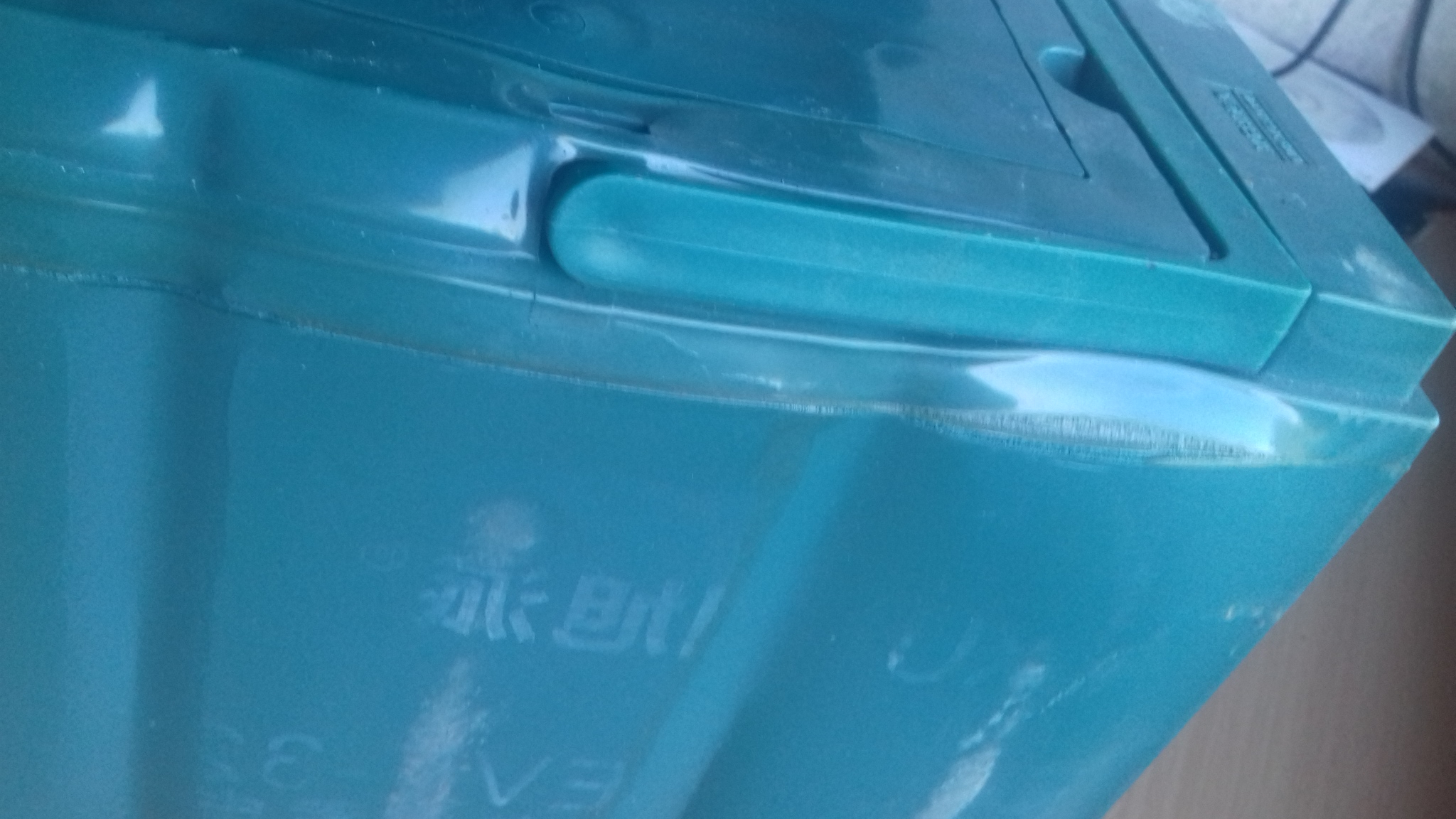

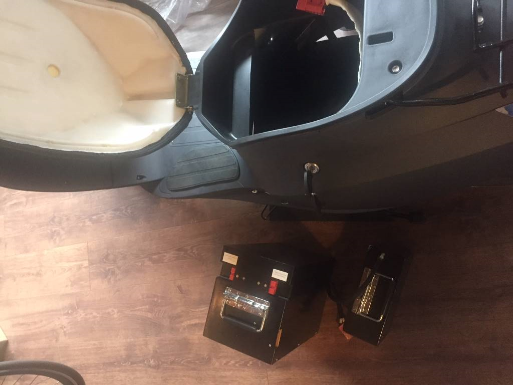

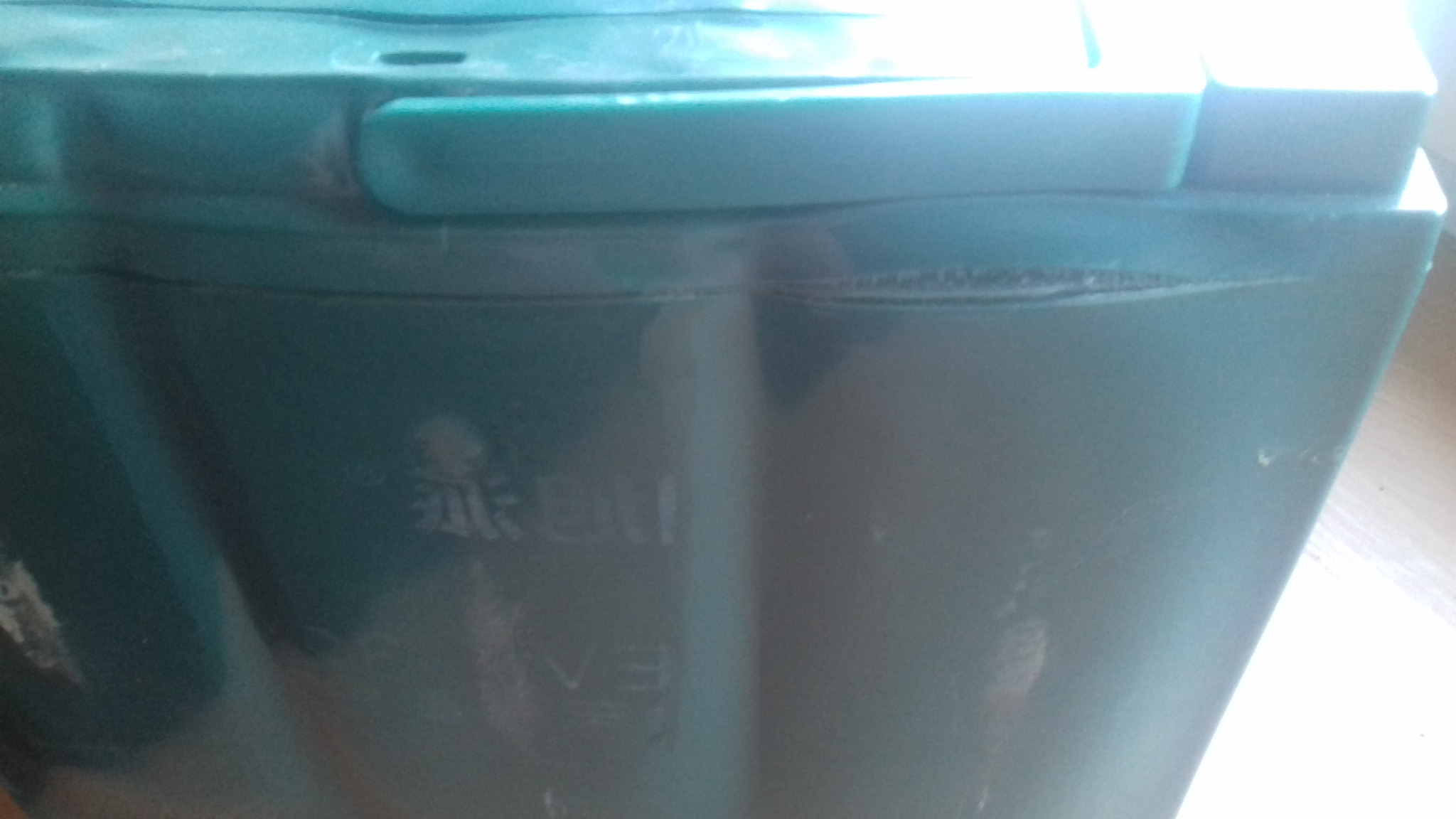

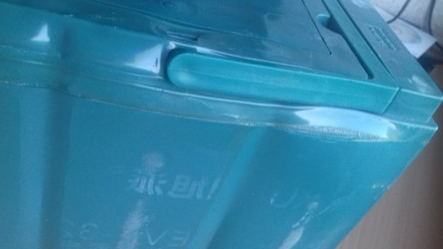

Seit dem 1. Ladevorgang schaltet das Ladegerät nicht ab ( nach 14 Std. ) , die Blei- Gel Akkus werden eher heiss, man kann sie noch anfassen, stinken nicht, na ja ! Habe den Verkäufer darüber sofort informiert ( alpha- Mobil.com ). Er meint, ich solle nur aufpassen, dass die Dinger nicht zu heiss werden, (eine ladung könne schon mehr als 12 Std betragen) nicht stinken, usw. Bei weiteren Ladungen musste ich immer selbst abschalten. Nun schrieb mir die Fa., ich solle mal die Akkus einzeln aufladen. 4 Akkus befinden sich zusammen in einem Metall-Korpus, 1 Akku Solo in einem weiteren Metall-Korpus. Man kann die beiden aus dem Roller herausnehmen. Nachdem ich mir die Verbindungen gekennzeichnet hatte, den Sicherungsschalter ausgeschaltet hatte, entnahmm ich die Akkus Einzeln. 3 Stck waren leicht- mäßigt aufgebläht, leichte Aufplatzer an den Nähten des Akku-Mantels, 1 er war stark aufgebläht mit größeren Aufplatzungen und zischt manchmal minimal. Der 5., im Einzel-Metallkasten,schien eher i.O. zu sein. Habe die Akkus einzeln, unter Aufsicht mit nem 12 V- Ladegerät aufgeladen. Über 13,2 Volt liessen sie sich nicht laden. Der einzelne Akku hielt über 7 Tage 13,2 Volt, die anderen 3 Stck 13 Volt, der stark aufgeblähte 12,8 Volt. Der Verkäufer meint, ich könne die Akkus beruhigt weiter nutzen, es sei wahrscheinlich nur das originale Ladegerät defekt. Eine schriftliche Bestätigung, dass ich die Dinger bedenkenlos weiter nutzen und laden kann, wollte er mir nicht geben.

So wie sich das anhört sind sue Akkus durch Überladung zerstört. Wirkliche Gewissheit bringt nur ein Kapazitätstest bei entsprechend hoher Belastungen.

Auf gut deutsch hat dein Händler dich beschissen. Die Akkus sind definitiv defekt. Du brauchst 5 neue Akkus. Leider arbeiten 5 neue Akkus in Reihe geschaltet nicht immer gut im Gespann. Abhilfe würden 4 Ladungsausgleicher bringen. Auch ist eine Überprüfung des Ladegeräts angebracht.

Der Batterielader wird entweder defekt sein oder er ist nicht richtig programmiert/eingestellt worden auf deinen Batterie-Typ. Blei-Gel-Akkus müssen gegenüber Standard-Akkus vorsichtiger, mit einer niedrigeren Spannung und einer angepassten Ladekurve geladen werden. Darauf achtet ein geeigneter Lader. Da die Flüssigkeit bei deinen Gel-Akkus nicht entweichen kann (geschlossene wartungsfreie Bauform) blähen die Akkus bei Überhitzung auf. Sie fliegen dir nicht um die Ohren, weil sie Sicherheitsventile haben sollten, aber das Gel hat Risse bekommen, was die Leistung deiner Akkus stark beeintrachtigt. Ich würde auf einen kompletten(!) Austausch der Batterien und Prüfung des Ladereglers bestehen.
