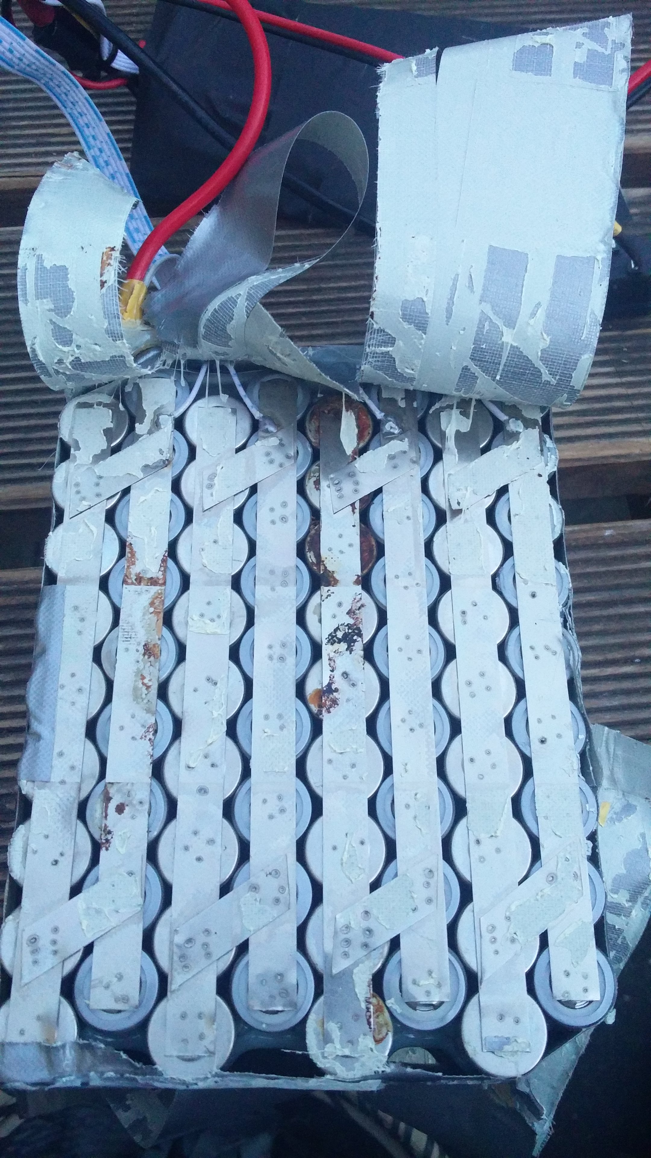

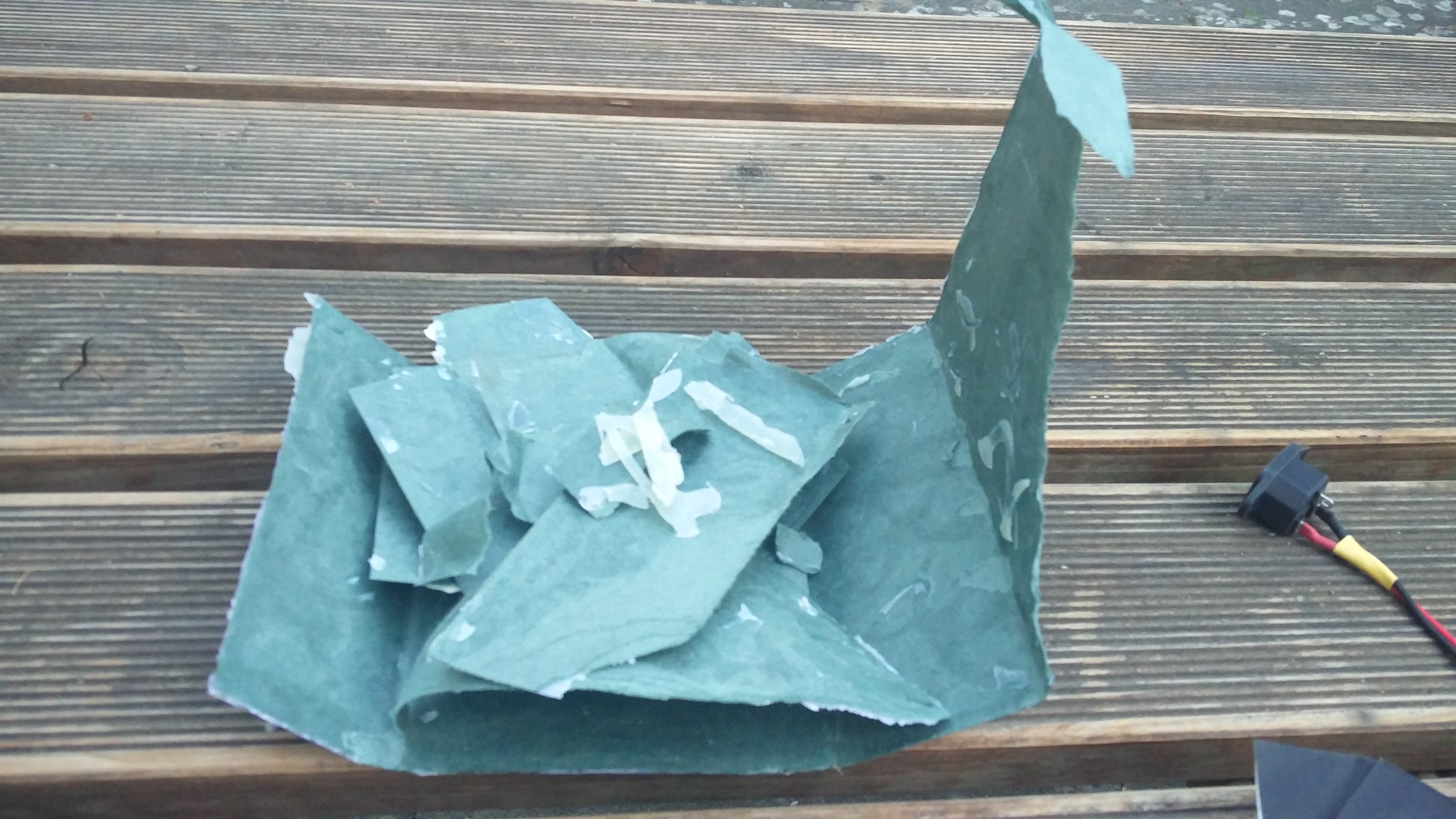

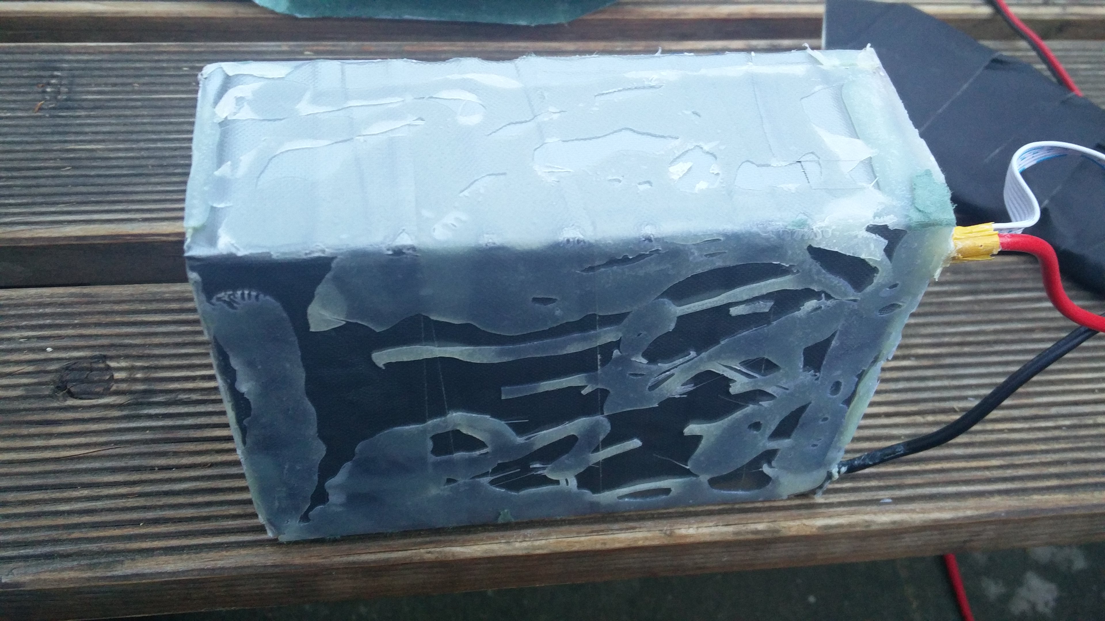

Der Erfolg war nur kurz, das Teil hat sich einmal laden lassen und nach 4 Tagen war alles wieder leer. Ich habe dann einfach mal das Messer gezückt und reingeschaut.
Nach 2 Lagen grau, kommt einmal grünes Papier mit Heißkleber, dann noch 1 Lage graues Tesa....
Da der Akku laut Verkäufer genau meine mechanischen Maße haben sollte, aber nicht passt, muss das Teil eh auseinander. Das BMS und Lader gehen, nun brauchen ich nur noch neue Zellen.

Bist du dir sicher dass nicht das BMS der Übeltäter ist?
Ich traue den Dingern nicht.

Heute war es schon ein wenig spät, ich werde morgen mal weiter zerlegen und dann die Blöcke einzeln messen. Habe hier lokal einen Bekannten der viel mit Akku und Modellflugzeugen macht, der kennt sich mit dem Kram auch recht gut aus.
