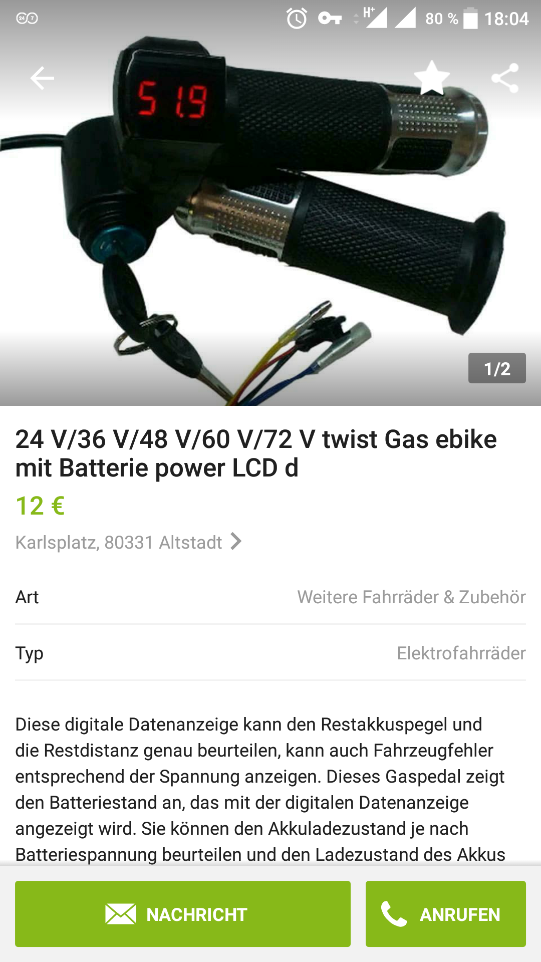

- Fasemann
- Beiträge: 3544
- Roller: Nova E-Retro Star
- PLZ: 21614
- Wohnort: Buxtehude
Re: Simple Batteriestandsanzeige gesucht
eBay Kleinanzeigen hat mit heute was passendes in der Vorschau gezeigt.
