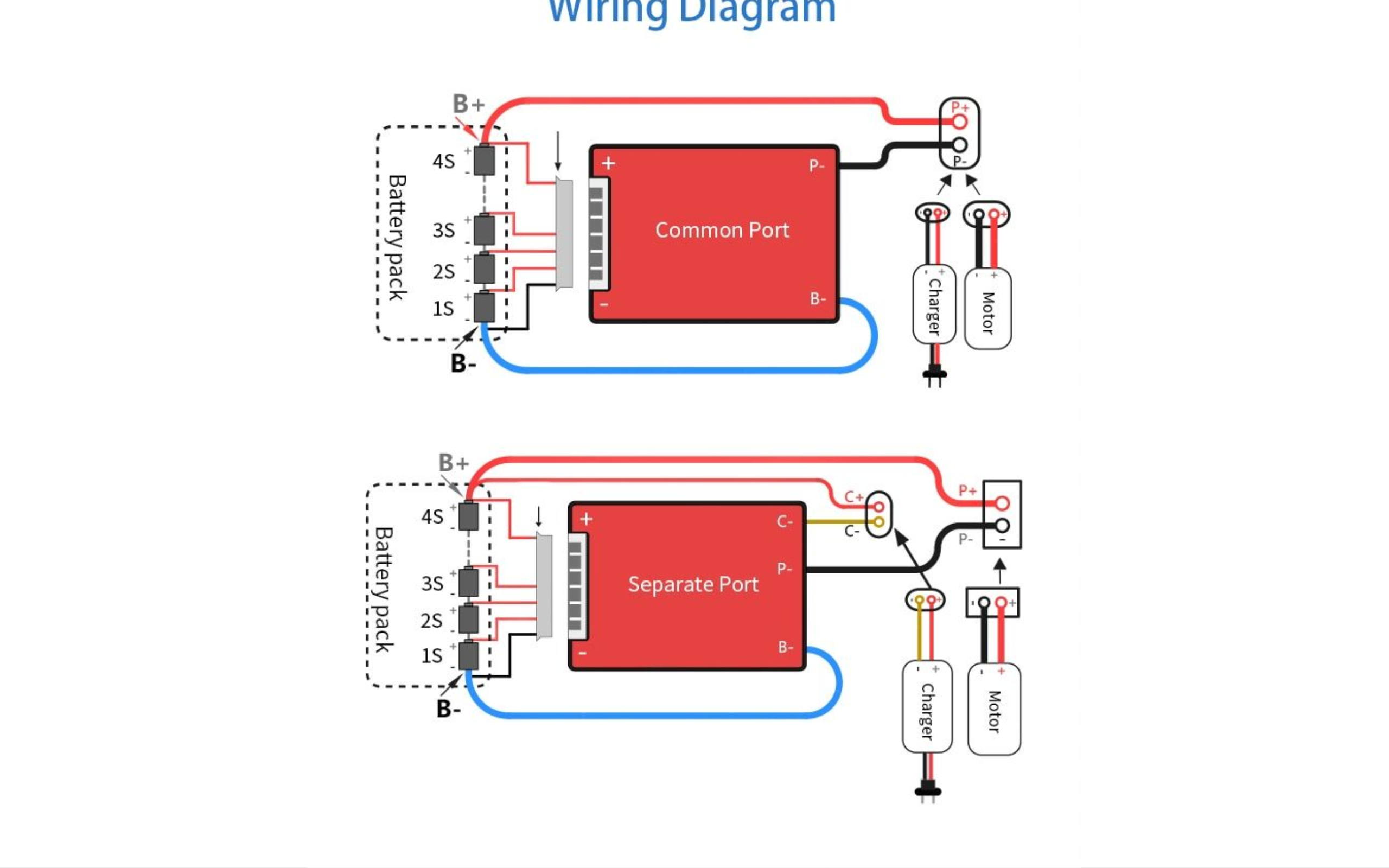

Hier mal mögliche Schaltbilder für BMS in 4s (wobei in deinem 17s Akku natürlich 17 Zellenpakete sind) :
Der DTR hat - glaube ich - keinen separaten Ladeeingang, sondern über B+ und B-/P- fließt auch der Ladestrom (quasi rückwärts).
Also "common port" Bild oben. Alle Pole der 17-Zellenstränge (also 18 Sensor-Kabel) sind am BMS angeschlossen, um die einzelnen Spannungen zu überwachen.
