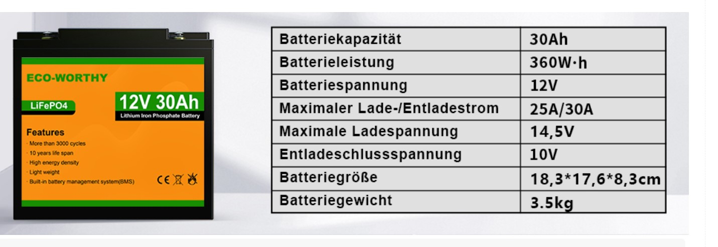

kann man Plug and Play 5 Standard AGM Blei Batterien gegen 5 fertige Lifepo4 Packs tauschen?
Solche Lifepo4 mein ich:
https://www.ebay.de/itm/285567812935?mk ... &media=SMS
Danke und liebe Grüße

Es wird am zu geringen Entladestrom scheitern. > Beispiel
Gruß Conny

Danke für deine Antwort.
Schade, wäre eine schöne Alternative gewesen.

Das geht, der Krankenfahrstuhl hat bestimmt keine 1,2 Kw das könnten die Batterien mimal. Denke mal das der Krankenfahrstuhl ca. 600W hat das wären dann 10Amp.

Reihenschaltungen sind bei Akkus mit BMS keine gute Idee.
Steht auch dabei: max. 4 Packs in Reihe ;)
