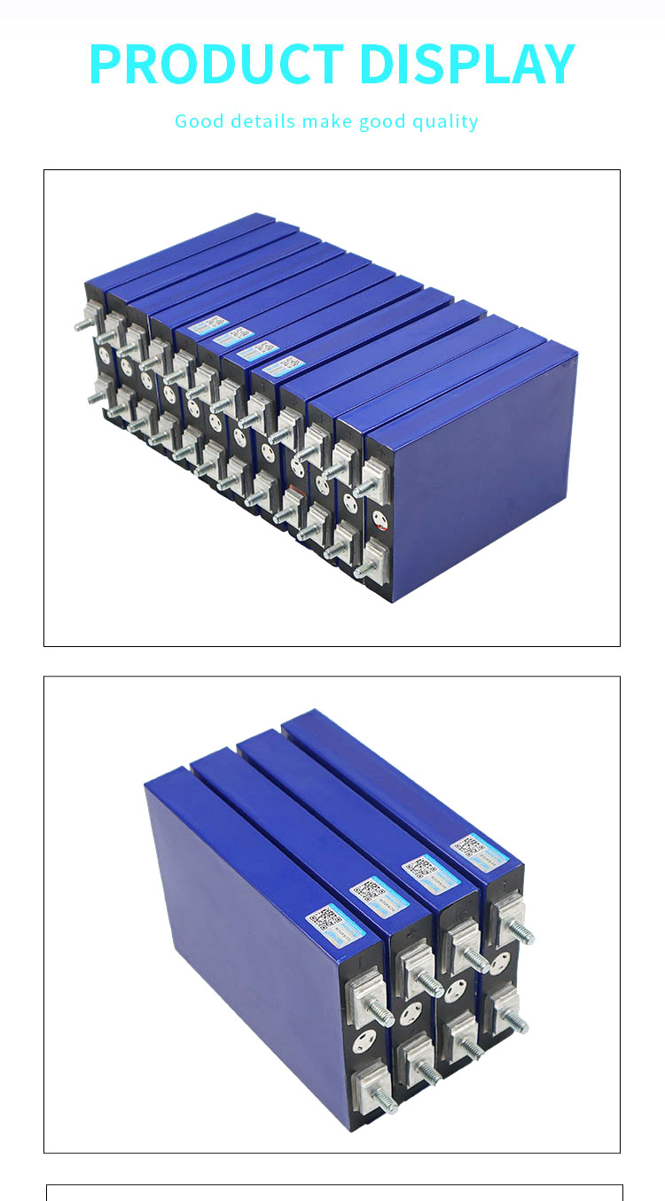

Als fertig lieferbaren Lithium-Akku bekommst Du nur 16-Zellige (16s) oder 17-zellige(17s)-LiIon-Akkus, die beide beworben werden als 60 Volt-Akku und in der anderen Lithium-Eisenphosphat-Technologie dann die LIFePO4-Akkus mit seriellen 20 Zellen (20s).
Stellst Du den Akku selbst mit BMS zusammen, funktioniert auch 18s LiIon oder 21s-LiFePO4.
Das wäre dann z. B. mit diesen Batterie-Zellen:
Da würde ein 32 Ah LiFePO4 (21 Zellen und das Schutz-BMS) um 350 € liegen plus die Arbeitszeit und das Einlesen in die Thematik.
Du musst trotzdem damit rechnen, dass der Controller bei etwas über den echten 45 km/h (Tacho um 50) elektronisch begrenzt, was bei manchen Rollern mit Blei-Akku aber nicht eingebaut wurde, weil die Blei-Akkus ohnehin so träge sind, dass nicht mehr als 45 km/h möglich waren.
Trotzdem ist so ein Akku mit 67 Volt mittlerer Spannung garant dafür, dass es recht lange bei der erlaubten Geschwindigkeit bleibt, bevor dann auch hier die nachlassende Spannung den Roller langsam werden lässt.
Fertige Akkus sind natürlich der einfachere Weg. Da ist meine Empfehlung dann LIFePO4 20s (64 Volt mittlere Spannung) oder 17s LiIon (61,5 Volt).
