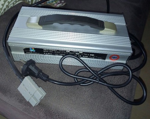

Ich habe fertig :)
Er hat jetzt noch einen wasserdichten Akkuschacht und eine Ladebuchse (Speakon) bekommen, damit man nicht immer das Helmfach öffnen und den Akku zum laden abstecken muss.
Adapter Anderson/Speakon.
Speakon Buchse.
Akku im Schacht.
Und der passende Lader mit 10A, knapp 5 Stunden zum voll laden.
Der Roller ist mittlerweile verkauft, das Projekt hiermit abgeschlossen.
