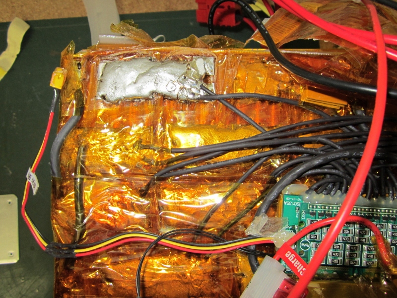

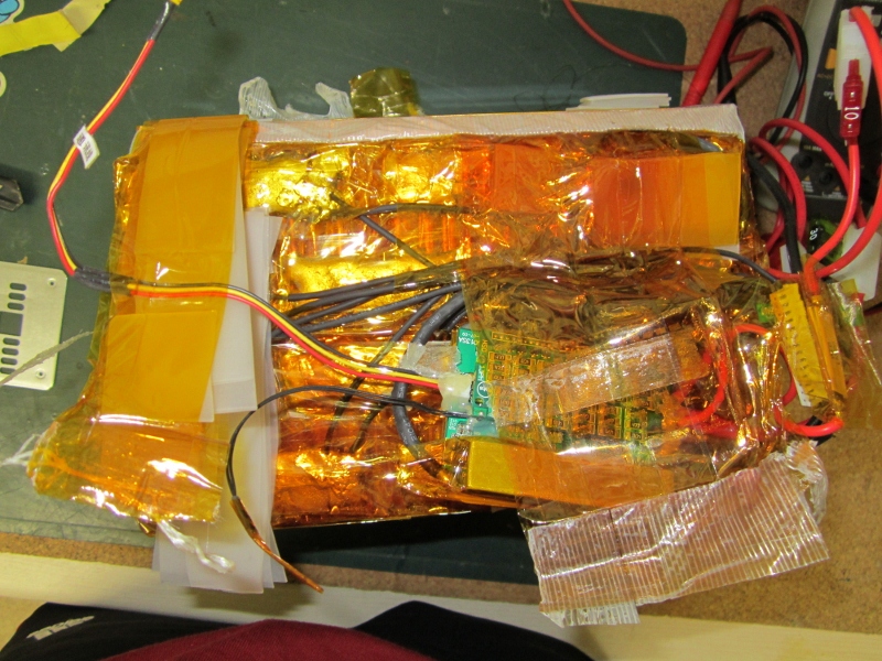

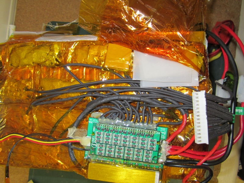

Da der Weihnachtsbaum geschmückt ist, kommen jetzt 3 Bilder vom China Chaos. :shock:
Wie soll man diese Lötbrücken aufbekommen ohne einen Kurzschluß zu machen.
Ich werde im neuen Jahr mal bei Innoscooter nachfragen, mal sehn was die dazu sagen.
Elektrisch basteln bin ich ja gewohnt, aber so was.
Grüße!

Meine Fresse, das geht ja beim SEK als zündfähig durch. So etwas im Auto und am falschen Ort. :o
Da wird sich STW aber freuen und auf seinem Kommentar bin ich gespannt.
Hab schon bei den kleinen Zellen auf so ein Chaos schon gewartet.
Meine Tütenzellen sind zwar 20AH aber unter dem Deckel wird es wohl ähnlich ausschauen.
Meine Büchse der Pandora habe ich aber bisher zulassen können.
Nochmal Danke für die Bilder. ;)
Beiträge: 8407
PLZ: 14***
Wohnort: bei Berlin
Beitrag von STW »
Sehen wir mal das Positive zuerst: das Ding hat ein BMS (naja, die Lastwiderstände sind niedlich) und anscheinend einen Temperatursensor. Kabel sind einigermaßen isoliert, zusätzlicher Heißkleber verleiht Stabilität. Was mir gar nicht so gefällt, ist der fette Lötzinnklecks in der oberen linken Ecke. Das spricht für recht lange Einwirkung eines Lötkolbens mit entsprechender Hitzeabgabe im Umfeld.
Die Überlegung, die mir aber gerade kam, war, dass ich so einen Akkupack nicht im Haus lagern möchte. Wenn sich das Paket entzündet ...
Auch Bastelarbeiten täten mich bei diesen verlöteten Zellen nicht sonderlich reizen. Nur hinter Schutzglas ...
Wenn Inno sich daran traut, für einen fairen Preis, dann laß sie machen. Ich würde die Finger davon lassen, das Teil mit spitzen Fingern entsorgen und einen neuen Akkupack selber aufbauen. Alternativ käme das Alt-Paket vielleicht für einen Pedelec-Bastler in Frage, der sich einen 36V-Akku daraus basteln möchte.
