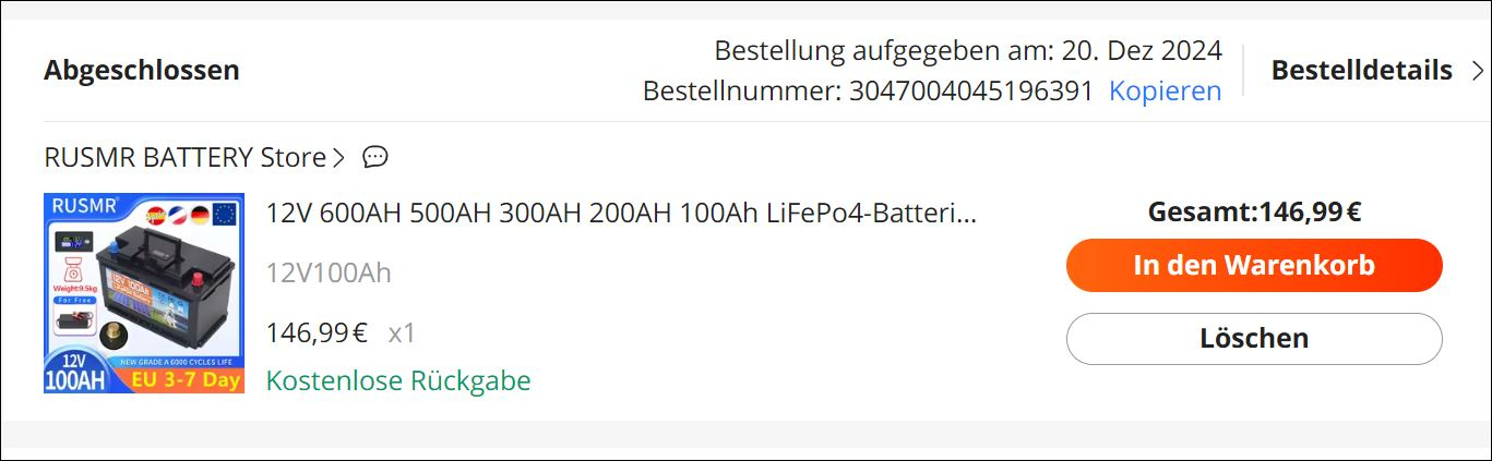

So einen Akku habe ich bei Ali für 146 EUR gekauft und er erfüllt die 100 Ah
. https://www.akkushop-24.de/?suche=LiFeP ... 0Ah&mf=541

Vorsicht, diese 12V LifePo4 Akkus darf man nicht uneingeschränkt seriell in Reihe schalten. Bitte immer beim Hersteller nachfragen, wo die Grenze ist!
