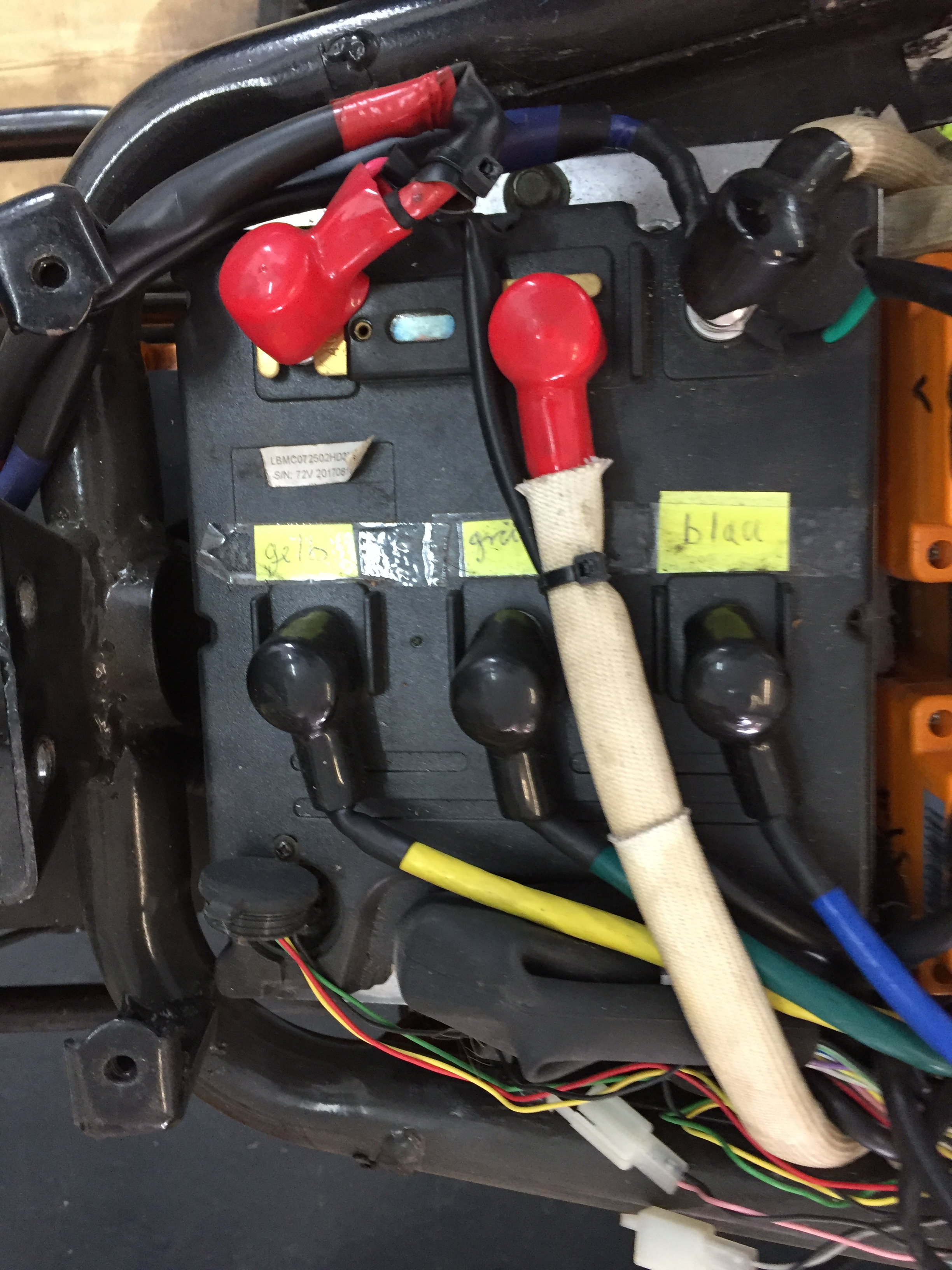

Interessanter ist eigentlich die ursprüngliche Version:
Die beiden Seiten der Sicherung auf dem Controller als Verteiler zu nutzen ist nicht nur "suboptimal". Klemverbindungen verzinnen???
Es gilt halt 6 paar Akkuanschlüsse, den Controller, den DC/DC und das Ladegerät unter einen Hut zu bekommen. Die "Unterverteilung" sorgt für nochmal 2 paar Anschlüsse mehr. Jedes der 6 Akkupakete ist für 50A gut (sagt das BMS). Im Akku selbst sind dann sogar XT90 verbaut.

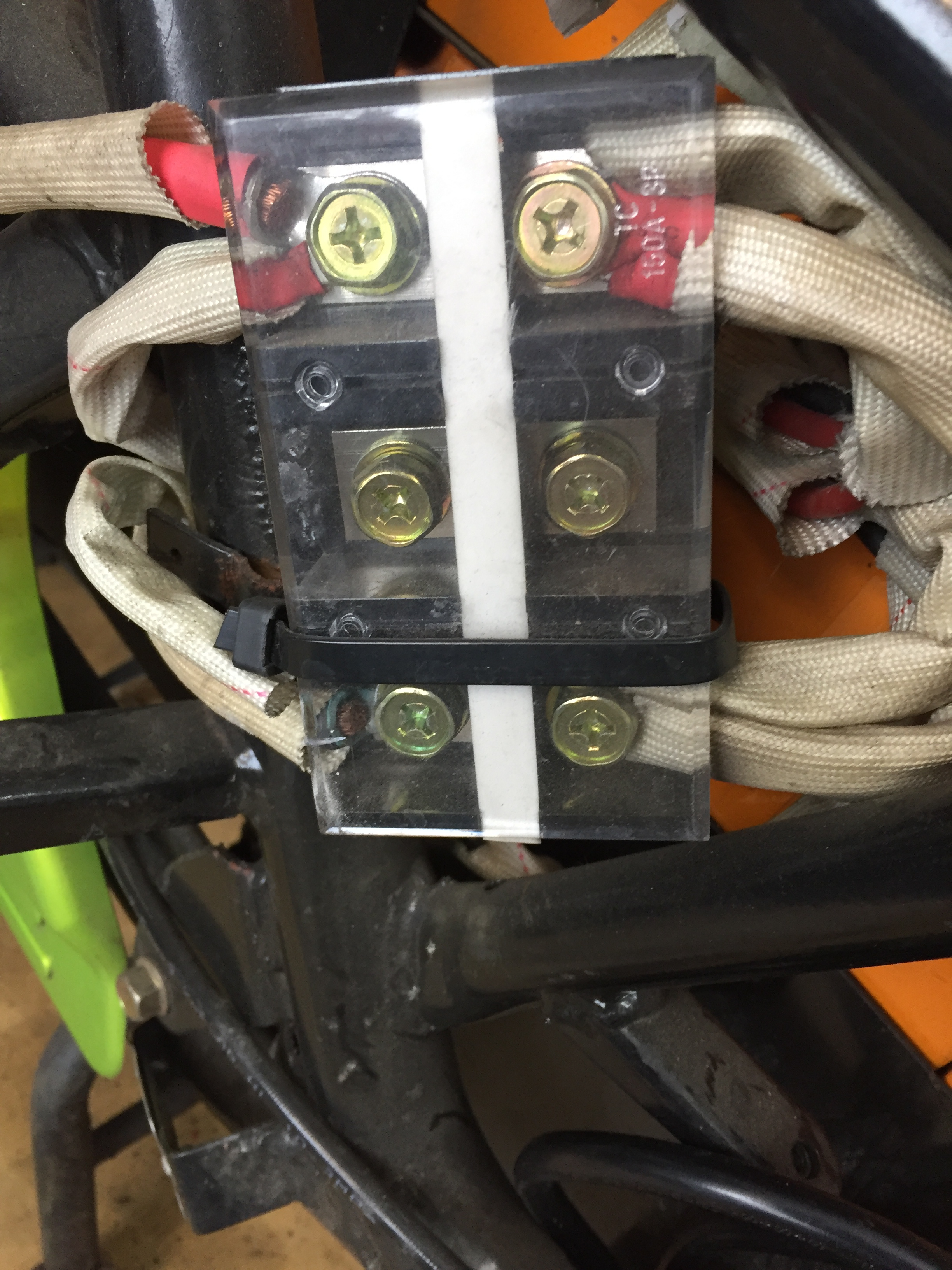

Auf dem Bild vom Verteiler kann man erkennen, dass sogar Schrumpfschlauch mit eingeklemmt ist. Das dicke Kabel links oben in der Ecke geht quasi vom Rahmendreieck zum hinteren Ende der Sitzbank (dort sitzt die abgebildete Sicherung), dann von dort nach vorn zum Controller, der sich unter dem Fahresitz befindet. Kabel scheint nichts zu kosten? 8-)
Man darf dabei nicht vergessen, was für Ströme fließen. Das ist kein 45er Roller.
Ach ja: es sind mindestens 4 oder 5 verschiedene "Ösen" verbaut. Geeignet ist davon keine einzige für solche Ströme.
Der "Verteiler" ist ebenso Murks und war eigenlich mal für lösbare Phasenanschlüsse an einem Motor gedacht. Wer denkt sich sowas aus?

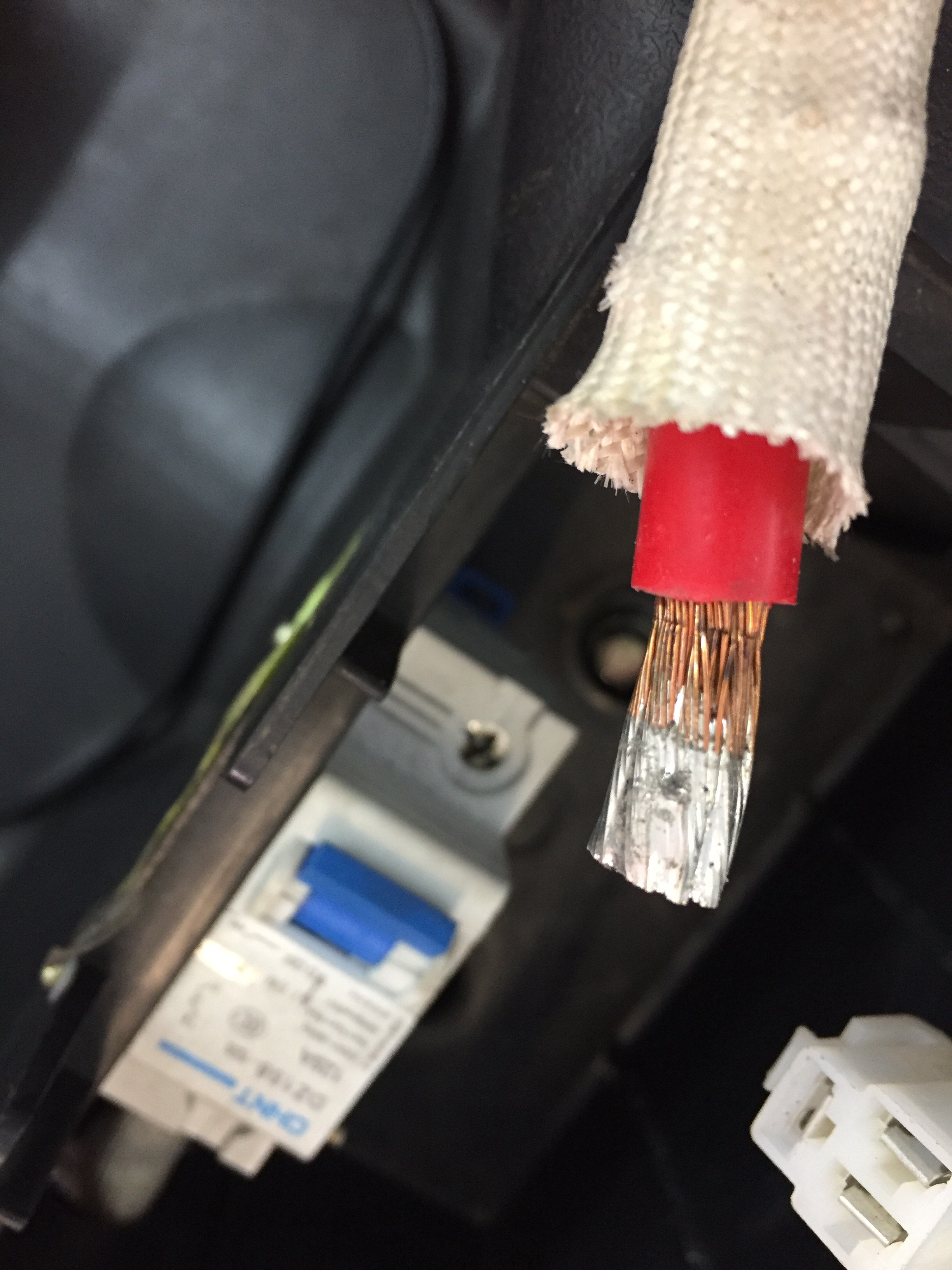

Verzinnen geht eigentlich gar nicht. Da gehören Aderendhülsen drauf.

Peter51 hat geschrieben:
Sa 19. Apr 2025, 13:33
Genau richtig. Zinn fließt mit der Zeit und es entsteht durch die Lockerung der Verbindung ein Übergangswiderstand bzw. Wärme.
Ich kann ja verstehen, dass man das Verzinnnen für eine gute Idee hält. Ehrlicherweise ging mir das auch mal so. 8-)
Aber bei einem über Jahre gebauten Serienfahrzeug muss das doch mal irgendwann jemand gelernt haben?
Das ist nicht etwa nachträglich gemacht worden. Beide Roller hatten das genauso "realisiert".
Es erschreckt mich wie viele offensichtliche Mängel in einem Serienfahrzeug vorhanden sind.
Als Entschuldigung lasse ich nur gelten, dass Elektro den Ursprung in China hatte und man es damals hier in "good old Germany" einfach nicht besser gewusst hat.
Ich weiß, ich bin anstrengend, aber als "Notbehelf" hatte ich 1:1 die Lösung von Dominik vorgeschlagen und dabei angeregt den DC und den Lader auf den aus dem zweiten Roller ausgebauten "Verteiler" zu legen. Das spart ein Ösenpaar am "Hauptverteiler". So hätte man alle Akkus auf "einer Klemmverbindung" und kurze Wege zum größten Verbraucher, dem Controller. Ausserdem kann man den Roller durch Lösen einer einzigen Schraube (bzw. zwei) "stromlos" machen. Eine Sicherung trennt ja nur einpolig und das gilt nicht beim Schrauben als "stromlos".
Immerhin etwas weniger Murks, und aus Sicht von Stromfluss, Übergangswiderständen, Verlusten und Potenzialunterschieden eine "verbesserte Version mit vorhandener Hardware". So wäre nur eine völlig miese (unterdimensionierte und untaugliche) "Öse" zu ersetzen gewesen.
Eigentlich hätte man den Seitenschneider ansetzen müssen und die Lösung von @MERoller realisieren.
Die Kreativität die Terminals links und rechts der fetten Sicherung auf dem Lingbo als Verteiler zu nutzen ist irgendwie bisher untergegangen. OK, alles schön mit Kappen isoliert, aber was hat sich der Urheber dabei gedacht??? :shock:
