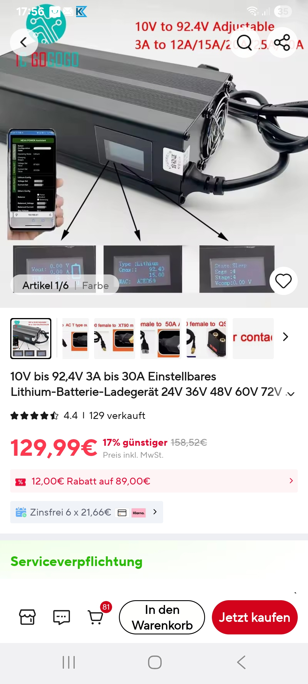

Ich hatte hier mal ein einstellbares 44-88V 15A reviewed
https://www.elektroroller-forum.de/view ... 15#p363115
Die gibt es ähnlich auch mit fester Spannung für ein paar Euro weniger.
Dann gibt es im ICgogogo Store auf Aliexpress noch eines mit max 1850W

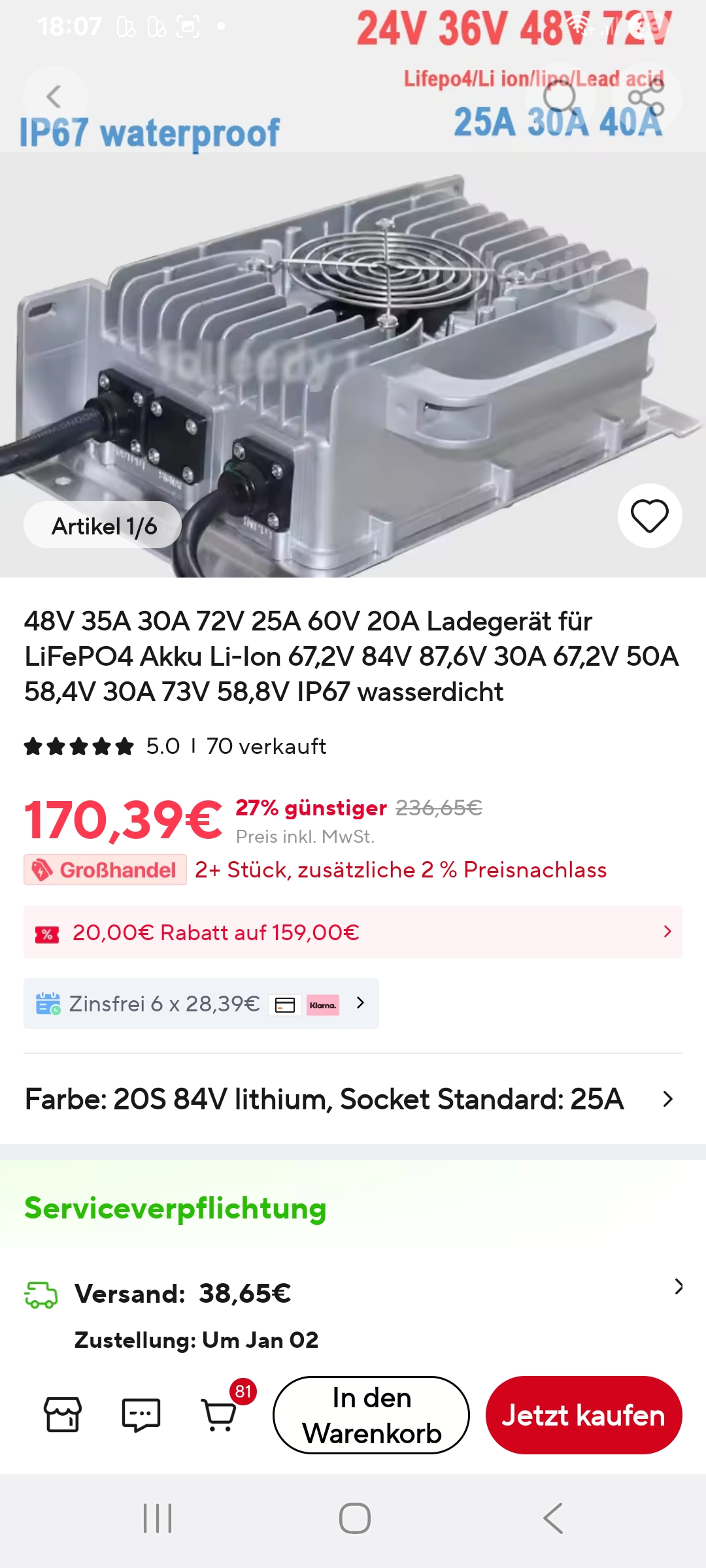

Dann gäbe es noch die wasserdichten mit fixer Spannung
