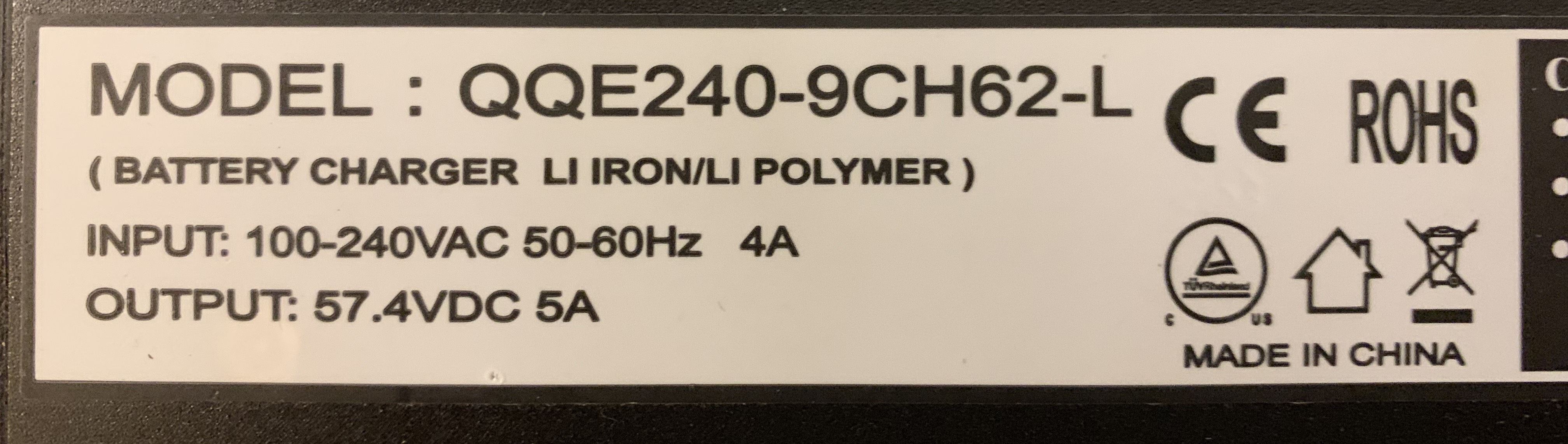

Bei was jetzt? Es geht im Prinzip darum, dass Peter annimmt, dass die Angabe auf dem Netzgerät zum Primärstrom ein Effektivwert ist, ich sage, dass es in der Regel ein Maximalwert ist. Also Wechsel zur Praxis, um den Beweis anzutreten...

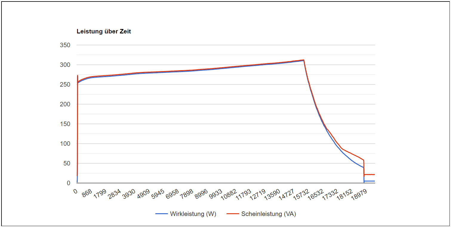

Auf dem Ladegerät von unu steht beispielsweise "INPUT: 100-240VAC 50-60Hz 4A" und "OUTPUT: 57.4VDC 5A".
Nach Achims Dafürhalten entspräche das einer Scheinleistung von 920 VA bei einer Wirkleistung von 287 W, also einem grausamen Wirkleistungsfaktor von etwa 0,3. Die Realität sieht aber tatsächlich so aus:
Das ist am Scheitelpunkt eine Scheinleistung von 312 VA und eine Wirkleistung von 310 W, also ein Wirkleistungsfaktor von 0,99. Gemessen primärseitig mit einem Gossen Metrahit Energy, also einer Genauigkeit von besser 1,5 % über den gesamten Ladezyklus eines Akkupacks.

Wenn man nur die aufgenommene Wirkleistung mißt, kommt es zu so einem Diagramm. Auf meinem E-Max LG steht 230V 13A = 2.990VA. Herausbekomme ich nur 57,6V * 20A = 1.152VA.
Arghhh... Im Diagramm sind Wirk- und Scheinleistung zu sehen.

Nein, das Messgerät misst natürlich die Echteffektivwerte und zeigt auch den PF mit 0,99 an. Wie man das von einem 1000-EUR-Messgerät erwarten darf. ;)
Wenn es sich bei der Angabe von 4 A um einen RMS-Wert handeln würde, wäre das unu-Ladegerät, wie gesagt, auch innerhalb der EU nicht verkehrsfähig. Und einen RMS-Wert kann man auch unmöglich für einen weiten Spannungsbereich am Eingang angeben. Glaube mir, es handelt sich um einen Maximalwert, aus dem nicht auf den PF geschlossen werden kann.
