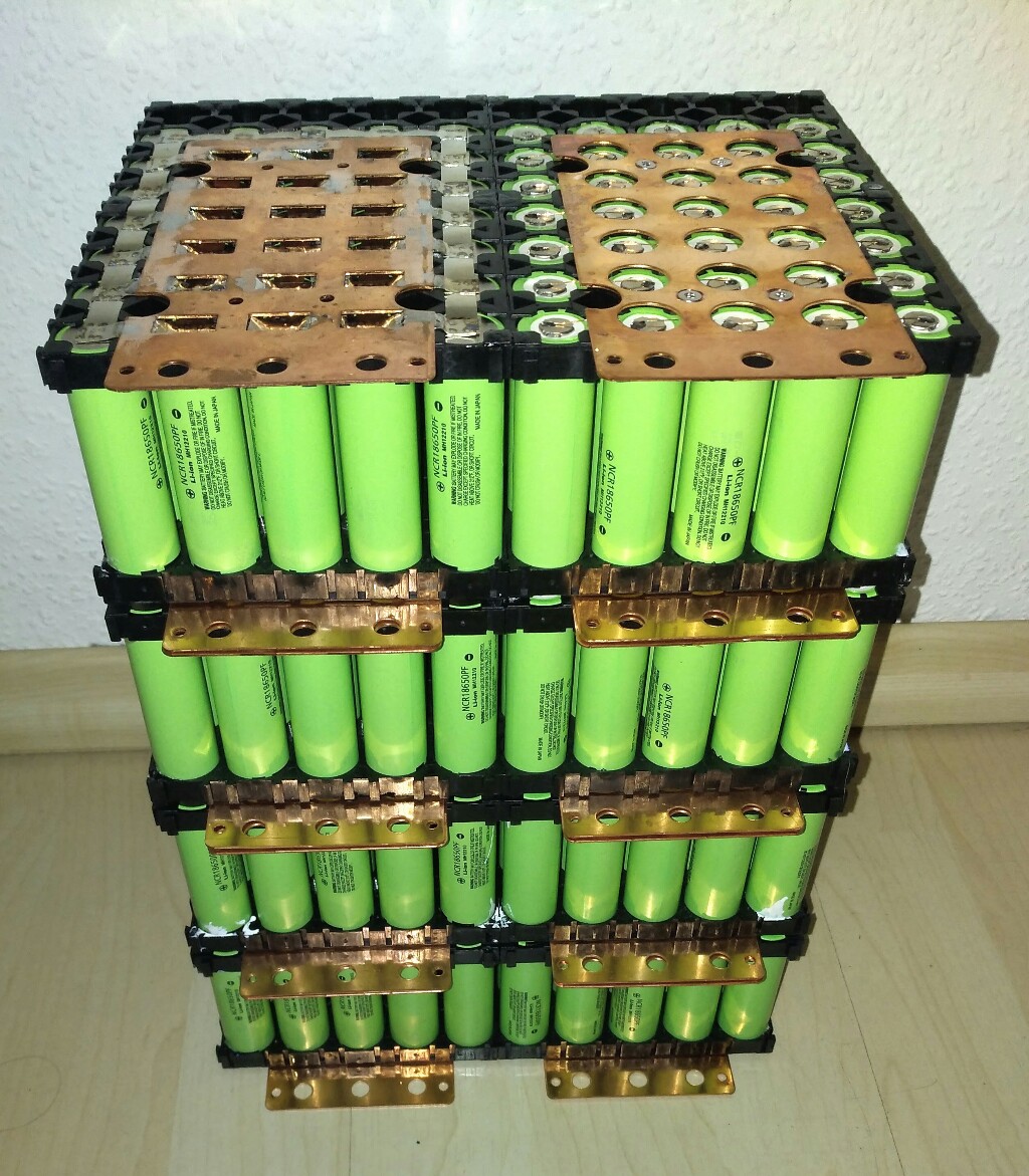

Und weiter geht's, hatte heute mal 5 Minuten Zeit
Wer billig kauft, kauft doppelt!
- Joehannes
- Beiträge: 3419
- PLZ: 9645
- Wohnort: Oberfranken
Re: Projekt: Lithium Akku 22s35p aus NCR18650PF
Davon brauchst Du 3 Blöcke, richtig? Die Zellen sind versetzt um die Serieschaltung kurz zu halten.
Die 3 Blöcke brauchen dann aber auch eine Verbindung.
Oder Du willst diesen Block so weiter bauen zu einer Einheit und die 840 Zellen liegen
dann im Batteriekasten.
Plus und Minus liegen dann nebeneinander.

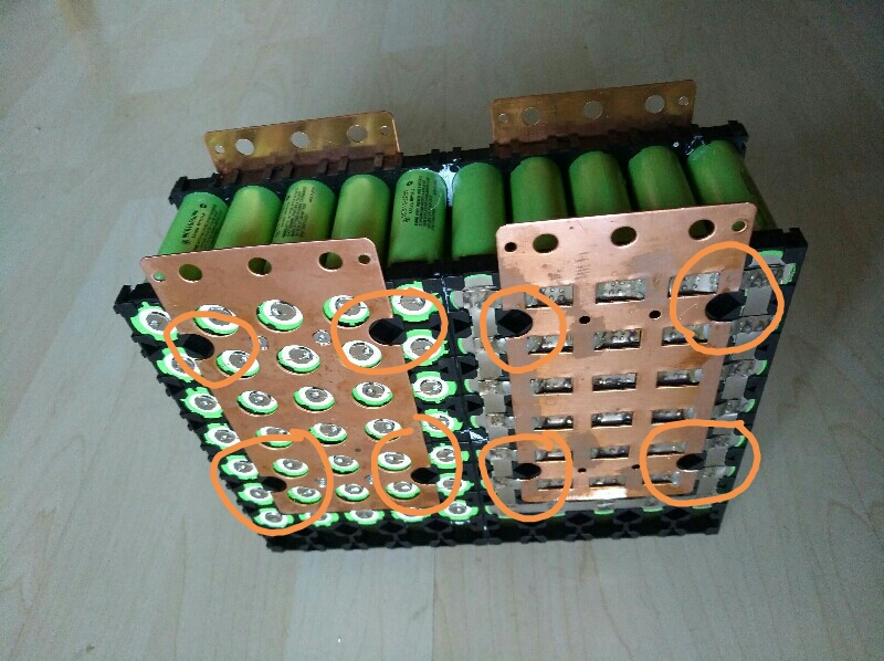

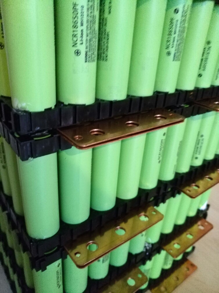

habe ich den ganzen Akku schon mal von den Dimensionen her gezeigt, stehend... wird natürlich liegend eingebaut, denn mit so einem Turm hochkant zwischen den Beinen möchte man nicht fahren.... Späßle
Im nächsten Bild siehst du einen Block (dieses mal richtig rum).
Wenn du dir die Kupferbleche genau ansiehst, haben die so halbrunde Einbuchtungen (Orange Kringel). Wenn alle 11 Blöcke fertig sind kommen an diesen Stellen Gewindestäbe M4 mit Isolierschlauch durch, um die gesammten 11 Blöcke zusammen zu halten. Die Gewindestangen sind logischerweise so lange wie der Gesammte Akku und gehen durch alle 11 Blöcke. An sich sind die Zellen damit schon leitend verbunden, da die Bleche der Minus- und Plusseite der einzelnen Blöcke aufeinander liegen.

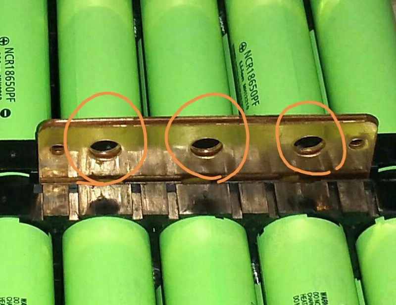

Damit die Verbindung 120% sicher ist, die Übergangswiederstände so klein wie möglich sind, werden die Bleche die im nächsten Bild aus den Blöcken raus schauen nochmals mit drei M8 Schrauben (Kringel) verschraubt. Dies sind dann auch gleichzeitig die Abgriffe für's BMS/Balancer. Grüße
Volker
Auf Seite 5, also hier viewtopic.php?f=37&t=4674&start=40Davon brauchst Du 3 Blöcke, richtig?
Richtig, 35 Zellen Plusseite in eine Richtung, 35 Zellen Plusseite in die entgegengesetzte.Die Zellen sind versetzt um die Serieschaltung kurz zu halten.
Genau, aber ich bau ja 22s35p sind dann 770 Zellen.Oder Du willst diesen Block so weiter bauen zu einer Einheit und die 840 Zellen liegen
dann im Batteriekasten.![]()

Für ein eventuelles Folgeprojekt wäre vielleicht noch zu überlegen, beim Lasern der Kupfer-Kontaktbleche an den oben herausstehenden Zungen zweils ein + und ein - reinzuschneiden zur Kennzeichnung? Denn so identisch, wie die derzeit aussehen, musst Du da ganz fürchterlich aufpassen, dass nicht mal die falschen Seiten zusammenkommen
Auf jeden Fall ist das ein hochinteressantes Konzept - danke für das mit-Teilen hier
