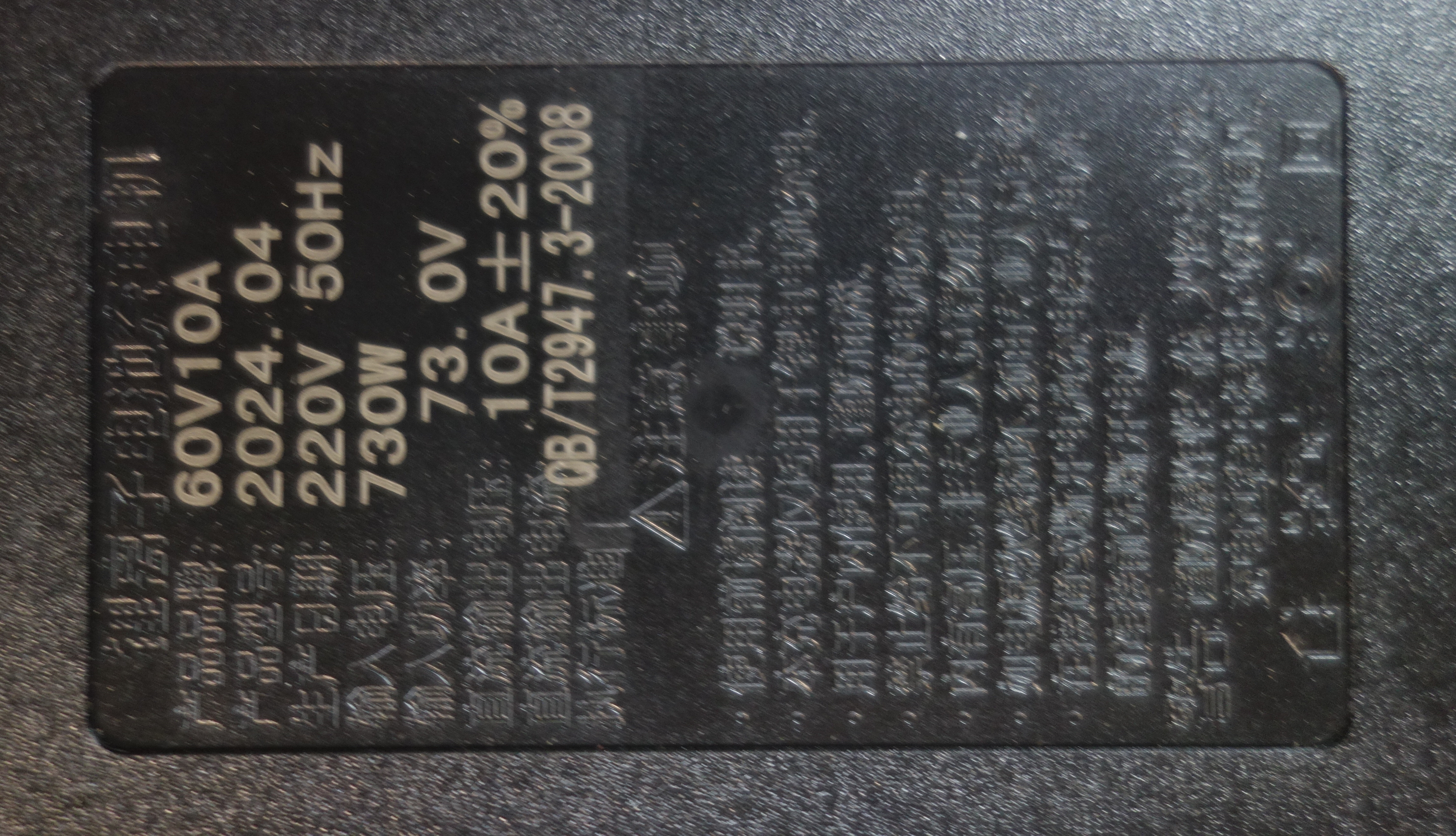

Hier das mitgelieferte Ladegerät:

Dein Ladegerät ist in Strom und Spannung begrenzt (siehe Typenschild, 73V, 10A). Es lädt also mit vollem Strom (CC) bis zur Ladeendspannung und ab da mit abnehmenden Strom (CV) bis der Akku durch gleiches Potenzial keinen Strom mehr aufnimmt.
Dein BMS hat dabei nur als Sicherheitsschaltung und als Balancer "einzugreifen" bzw. ggf. den Ladevorgang zu stoppen.
Miss doch mal ob das Ladegerät überhaupt die vollen 73V liefert. Die meisten Lader erreichen aus Sicherheitsgründen 0,5-0,7V weniger als angegeben.
