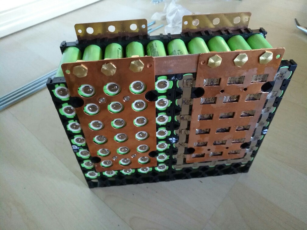

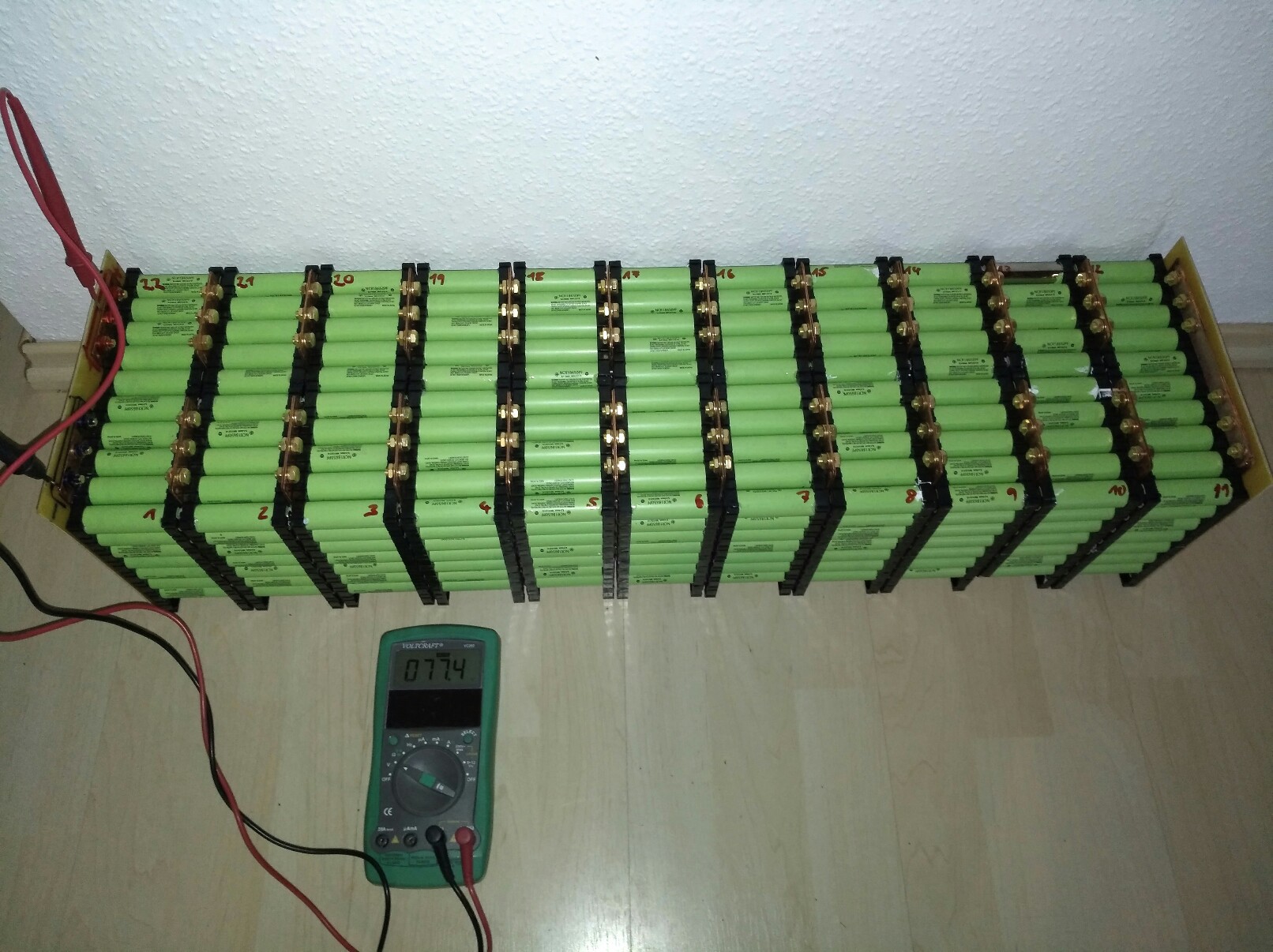

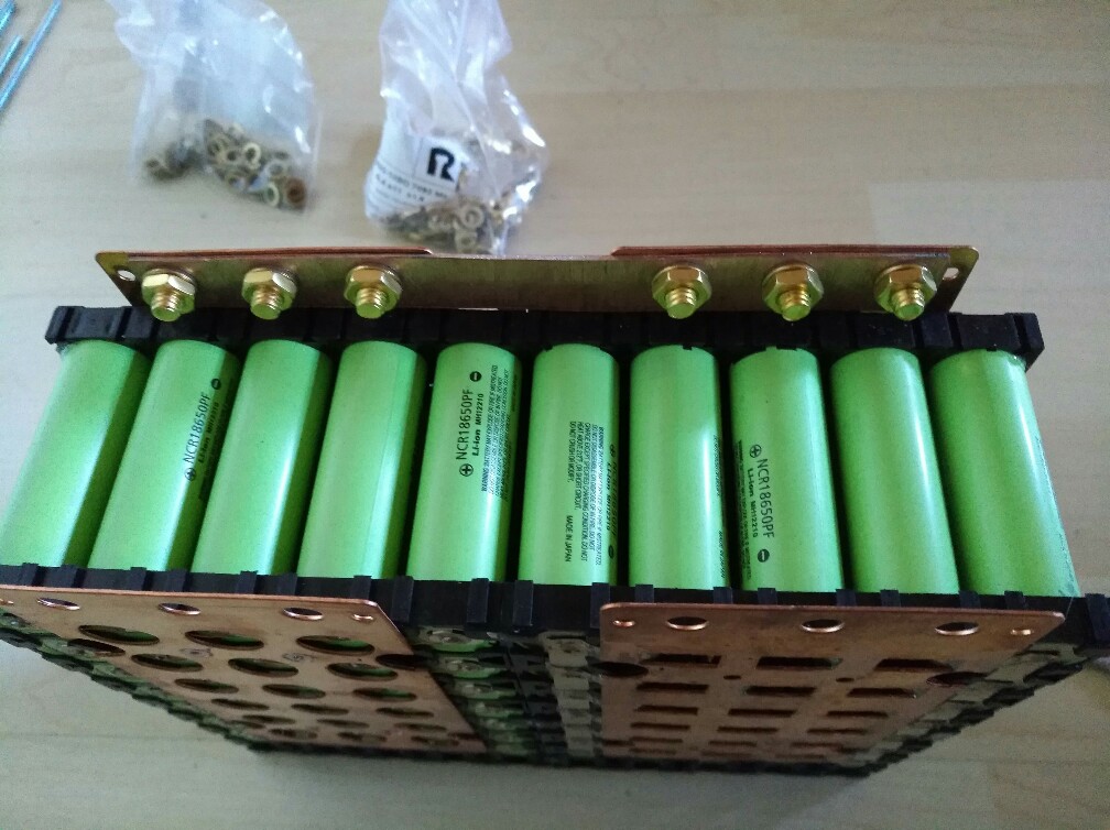

Auf die Gefahr dass ich ihn nochmal zerlegen muss, weil er evtl. nur zerlegt in den Roller eingebaut werden kann, hab ich das Päckchen heute mal verschnürt.
Leider gab es dabei eine Panne, mir ist ein Zellenblock aus der Hand gerutscht und auf den Boden gefallen. Zum Glück nichts größeres passiert, leider hat es ein paar Cell-Fuses zerrissen, die Zellhalter haben auch was abbekommen und ein Schrumpfschlauch von einer Zelle ist bei der Reparatur auch eingerissen, habe ihn daher entfernen müssen.

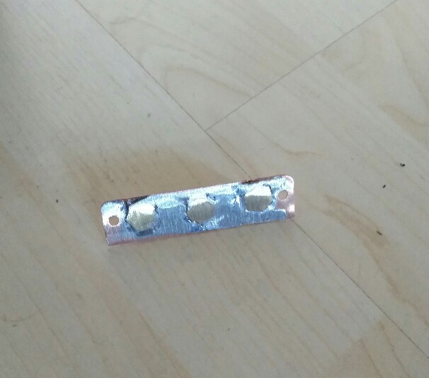

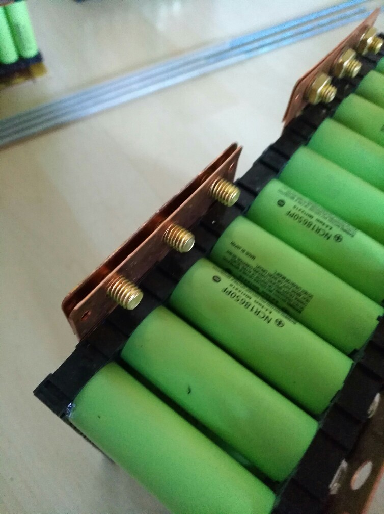

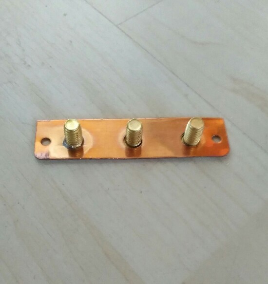

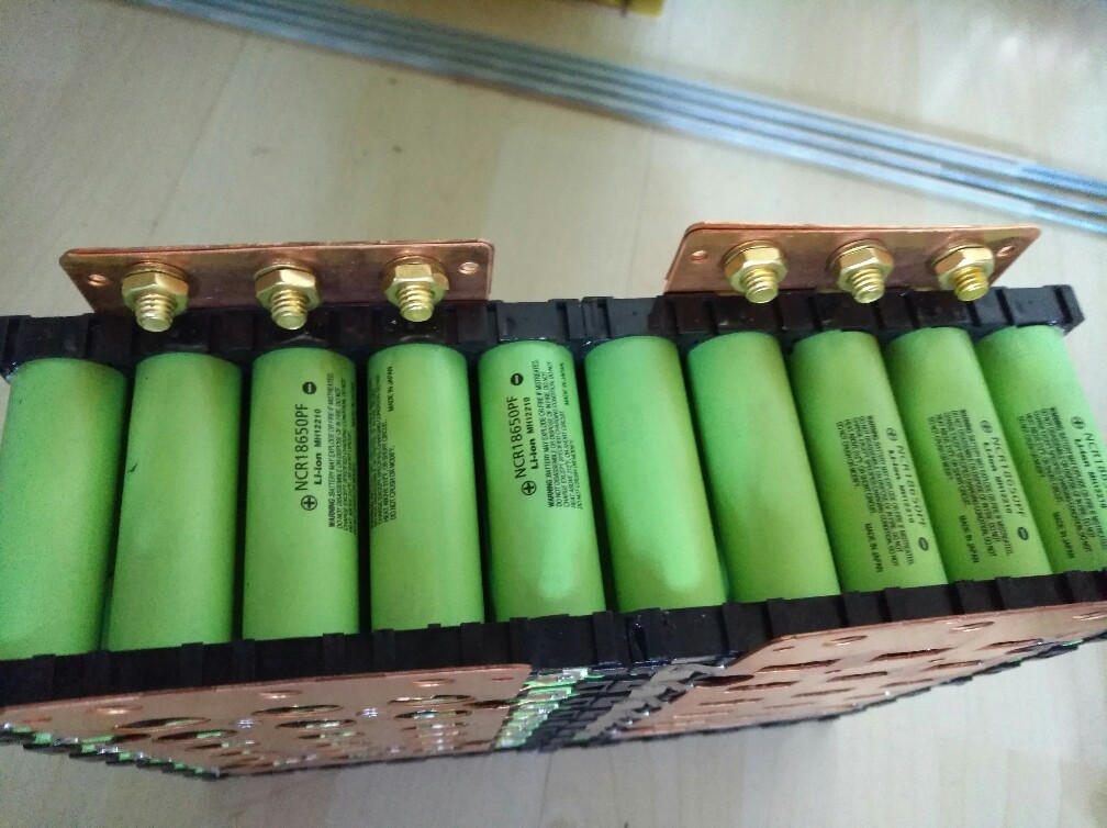

Plus- und Minuspol des gesamten Akkus:
Erst mal Kupferblech mit Messingschrauben verlötet und flach geschliffen, so muss nachher nicht gegen gehalten werden und der Querschnitt verdoppelt sich auch.
So kommt es dann an die Pole. Und so sehen Plus- und Minuspol dann aus, hier kommen dann auch die +/- Kabel vom Motorcontroller hin. .

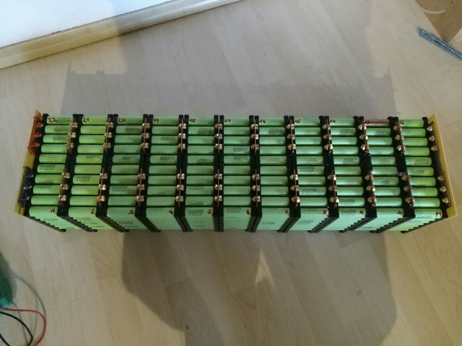

Brücke zwischen Zellenblock 11 & 12: .
Und das Päckchen dann fertig, ich finde nicht schlecht für einen Bastelakku
Habe nochmal alle Zellenblöcke gemessen, um es kurz zu machen:
Alle haben zur Zeit 3,530V, außer Nummer 1 und 3, die haben 3,529V
Next Step.... BMS
