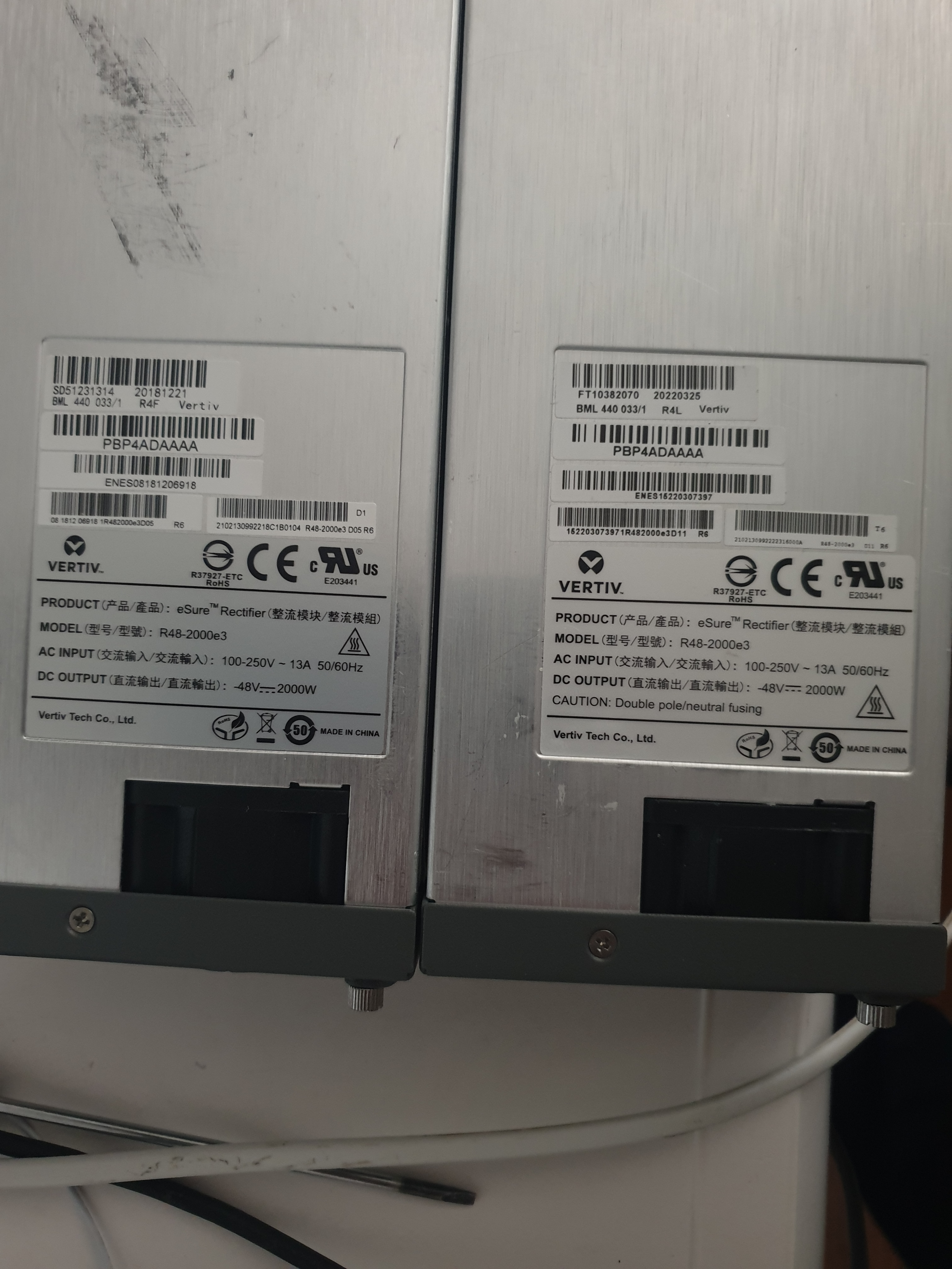

Nur offline funktioniert, aber halt nur für ca 30 sec...
Habe mal die Aufkleber verglichen, da ist mir nichts aufgefallen, sieht absolut gleich aus...
Der Rechte hält den Spannungswert...

Obwohl meine bislang alle originalverpackt und absolut unbenutzt sind konnte ich bei den Typenschildern bislang nicht auf das Herstellungsdatum schließen.
Da es aber bei den deutlich größeren und älteren Vorgängern auch funktioniert , wundert mich das Verhalten deines linken Netzteils schon

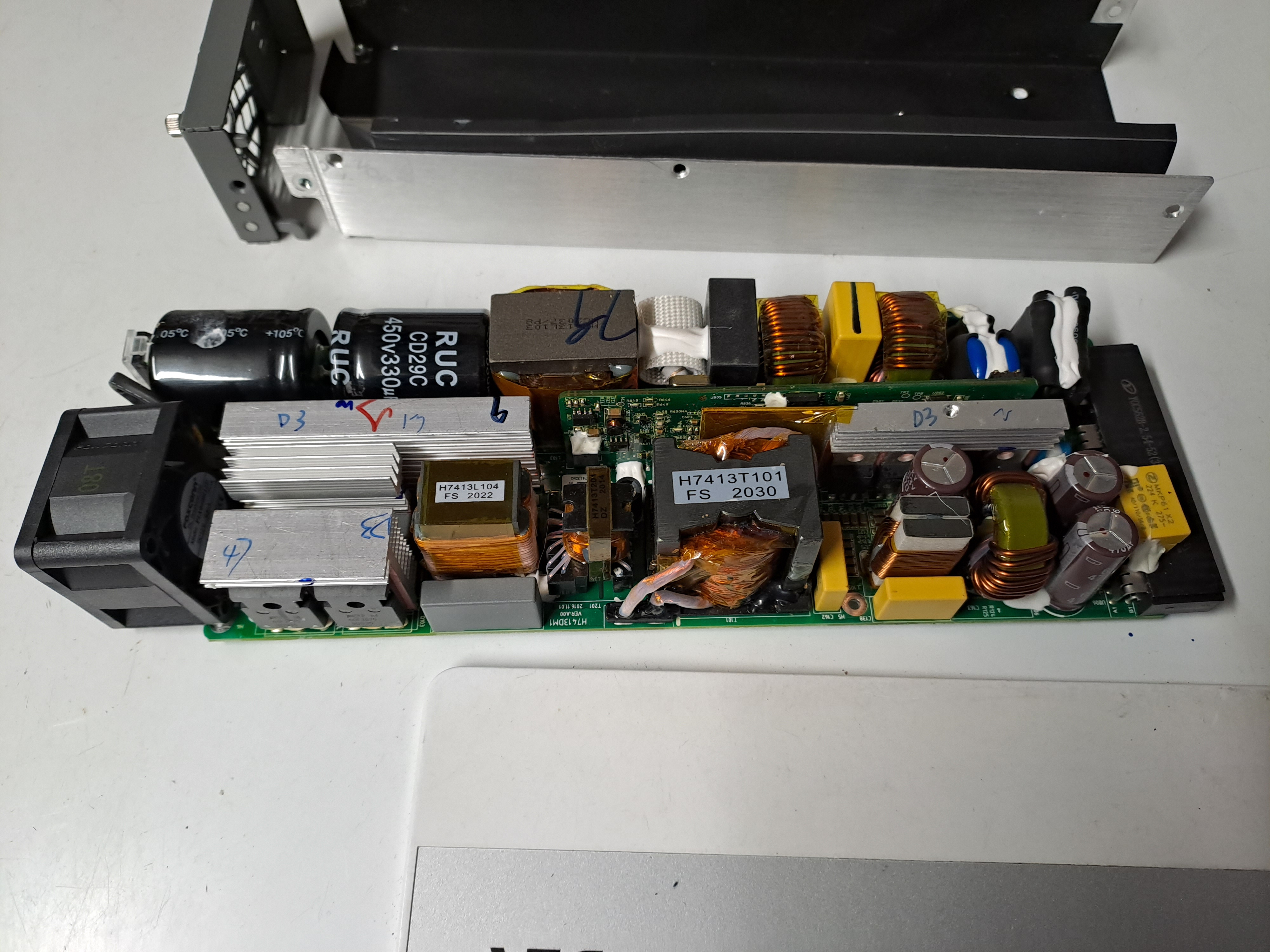

Habe beide aufgeschraubt, und die Platinen verglichen, kein Unterschied zu sehen.
Habe Phase und Nulleiter vertauscht, kein Unterschied, der Onlinewert wird genommen und bleibt für handgestoppte 40 sec, der permanente Wert wird nicht einmal ignoriert...
Wenn man den permanenten Wert, nachdem man den Onlinewert geschickt hat, sendet, dann verzögert sich das Zurückfallen auf den Ausgangswert auf 40 sec nach dem letzten Schicken des permanenten Wertes, irgendetwas scheint ihn schon zu triggern, nur das Gedächtnis macht halt nicht mit...
Someting Wong...
Hat das Teil eine Bufferbatterie?
Wahrscheinlich eher nonvolatiles RAM...

Pufferbatterie , hoffe ich doch nicht, das braucht eigentlich seit 20Jahren keiner mehr.
Die Netzteile sind so dicht gepackt, da erkennt man so gut wie nichts und Schaltpläne oder Bauteilelisten werden die nicht freiwillig raus rücken.

Habe auch keine gefunden...
Ich denke, die ganze den CANbus betreffende Logik sitzt auf der kleinen 90Grad Platine hinter dem Kühlkörper, aber die werde ich besser nicht rauslöten, um mir da sicher zu sein...
Habe das gerade bei einem 12A leistenden Charger gemacht, das reicht mir erst einmal...

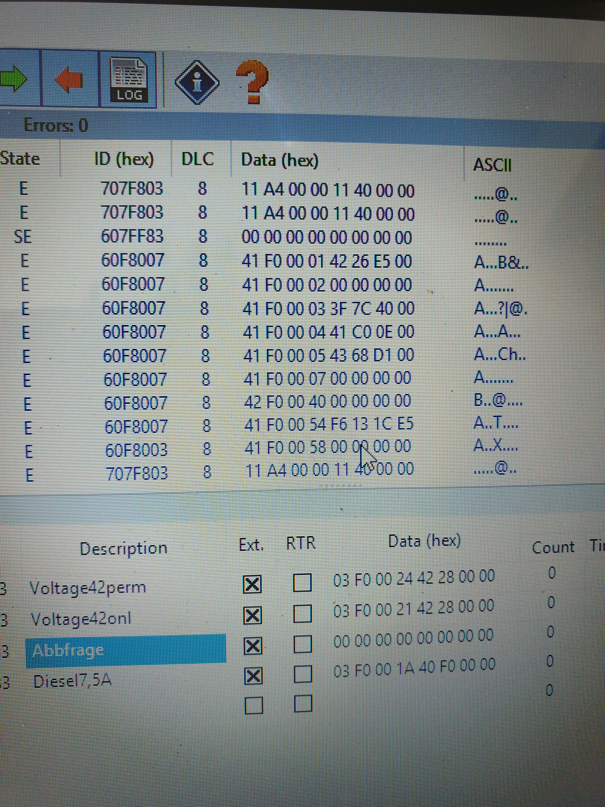

Das Netzgerät müßte zumindest den angenommen Wert, wie beim Online-Wert auch, über den Can-Bus zurücksenden, oder verwechsle ich das jetzt so aus dem Kopf mit den Eltek ,Megmeet oder Huawei Netzteilen, bin da "leider" sehr vielfältig unterwegs und irgendwann ist das Gedächtnis mit dem abspeichern,sortieren und wieder vorkramen der vielen kleinen Unterschiede "überfordert".
Nur zum Vergleich, laut meinen Aufzeichnungen wäre
03 F0 00 24 42 28 00 00 der Datensatz für Permanent 42V
Da manche Geräte aber bis zu 0,3V zu viel ausgeben, muss ggf noch etwas nach unten korrigiert werden.
Als IDs habe ich mal noch folgende andere getestet, weiß aber nicht worin da der Unterschied liegt oder liegen soll, eventuell gibt es da ja verschiedene Möglichkeiten
06 07 FF 83
06 08 07 83
060F8003
060F8007
06480783
0677FF83
0707F803

Ich werde da auf jeden Fall noch ein wenig experimentieren...
Da der online-Wert ja unter der 0607FF83 klaglos genommen wird, sollte die ID stimmen, es wird auch mit der selben ID wie beim anderen Netztei geantwortet (0707F803) , evtl. muss der permanente Wert beim linken Netzteil in ein anderes Register geschrieben werden...
Richtige Antworten schickt das Teil eigentlich nicht, immer nur den gleichen Wert...
Also noch einmal besser strukturiert: Ich schreibe an 0607FF83 und die Netzteile antworten unter 0707F803...
Trotzdem übernimmt das rechte Netzteil sowohl den online, als auch den permanenten Wert.
Netztei Links übernimmt nur den online Wert.
Schreibe ich an die 0707F803, passiert bei beiden Netzteilen nichts...
Mal sehen, ich werde noch einmal alles genau protokollieren, da vertippt man sich halt auch sehr schnell...
Habe noch herausgefunden, dass, wenn man ihm 0607FF83 00000000 schickt, er mit seinen aktuellen Werten antwortet...
Die erste Antwortzeile scheint der aktuelle Spannungswert zu sein, den Rest weiß ich noch nicht, aber es sind 5 Werte.
So looks it out:
Witzig auch, dass er dann unter 06 0F 80 07 antwortet...

Sieht an sich ok aus.
Bei den von den diversen Netzteilen gesendeten Werten sind meist folgende Sachen mit dabei.
Spannung Ausgang und Eingang
Strom Ausgang und Eingang
Temperatur Umgebung und intern
Auslastung in %
Cos Phi
Rückgemeldete Lüfterdrehzahl
Da ich aber bislang nichts zum permanenten Abfragen habe, habe ich mich bei den Vertiv Netzteilen noch gar nicht beschäftigt.
