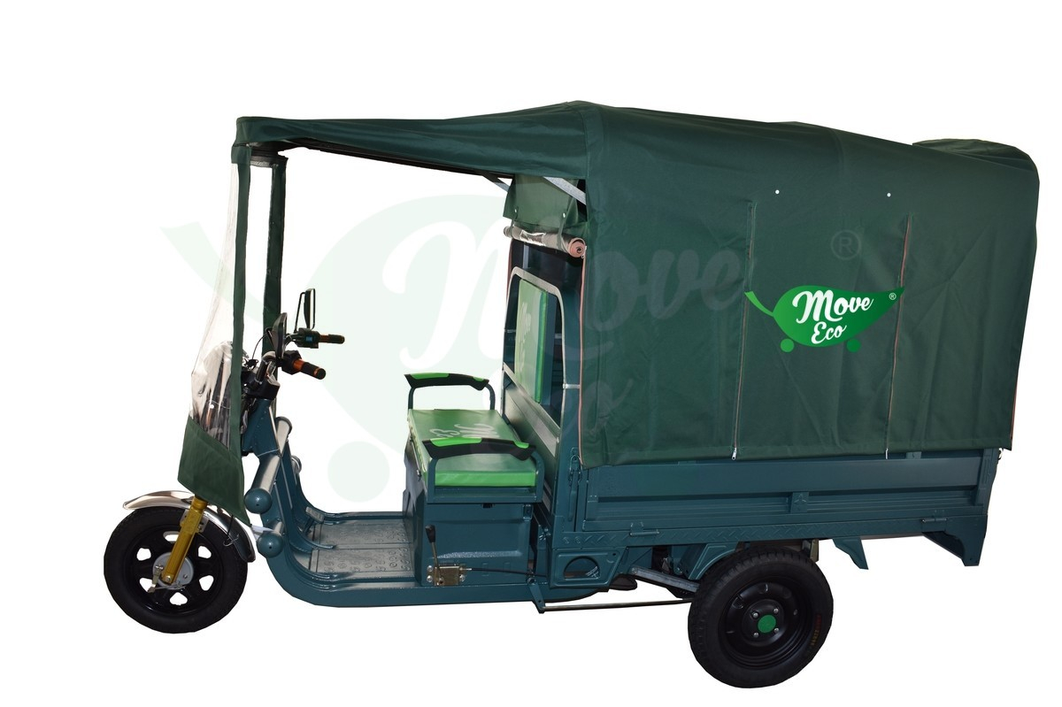

Hallo und guten Abend,
danke erst mal, das ihr euch zum Sonntag die Zeit genommen habt, mir so ausführlich zu antworten.
Einfach nur mal so den Blei- gegen einen Li-Akku zu tauschen war wohl zu kurz gedacht.
Jetzt stehe ich vor der Wahl den Li-Akku, dem Dreirad und Controller anzupassen,
oder den Controller gleich mit zu tauschen und dafür größere Auswahl beim Akku zu haben.
Letzteres scheint aus technischer Sicht am vernünftigsten zu sein.
Dabei ergibt sich wieder die nächste Frage. Welchen Controller und welchen Akku. Wie viel Ah? Die Auswahl erscheint mir auf dem ersten Blick recht groß.
Der Motor ist ja auf 60 Volt ausgelegt. Bei 16s mit 67,2V bleiben oder zu 17s oder mehr wechseln?
Wie viel Spannung verkraftet der 60 V Motor? Mit seinen 1KW ist er eigentlich für´s Gebirge recht schwach.
Aber mit Untersetzung bin ich bisher jeden Berg hoch gekommen, wenn auch super langsam.
(Hat aber auch was, ist wie spazieren gehen.
Hauptstraßen meide ich so gut es geht.
Meinem Nachbar hat mein Gefährt so gut gefallen, das er sich auch eins zugelegt hatte.
Zwei Tage später ist er an der Ortseinfahrt, von einem PKW leider für mehrere Wochen ins Koma befördert worden.)
Der Controller ist mit reichlich Steckern versehen, ohne Beschriftung. Sind die Anschlüsse bei den verschiedenen Modellen gleich? (genormt?)
Mein Dreirad fährt recht ruppig an, kein sanft Anlauf. Liegt das an der billigen Motorsteuerung oder mehr am "Gasgriff"?
Der Kabelsalat mit den fünf Ladegeräten ist Absicht. Wollte die Kabel nicht kürzen oder klemmen. Sie sind nur provisorisch montiert und wandern nach dem ausscheiden der Bleibatterien wieder in ihre originalen Verpackungen.
So können sie später noch wo anders ihren Dienst erfüllen.
Oh, ganz schön viel Text geworden. Ich hoffe alle Buchstaben haben ihren richtigen Platz gefunden.
Viel Grüße aus dem Erzgebirge (Werbung) Steffen

Kleines Update zu meinem Dreirad.
Für den Akku, der nur 63 Volt erreicht, sendet mir der Händler einen Ersatz.
Immerhin, besser als nichts.
Ich hätte dann zwei 60V 30Ah Lithium-Ionen-Akku, wovon einer aber nur 63V erreicht.
Den Li-Akku habe ich nun mal getestet. Im Vergleich, war das Dreirad mit vollgeladenen Bleibatterien (20A) deutlich flotter unterwegs.
Bei 57 Volt und Last, fängt der Controller schon an abzuschalten. Es ruckelt.
Im Betrieb fällt die Spannung auch deutlich ab. An den 30A Dauerentladestrom habe ich so meine Zweifel.
Jetzt bin ich am überlegen, die zwei Akkus (sofern der zweite eintrifft) parallel zu betreiben.
Hätte jemand eine Vorschlag, wie man das bewerkstelligen kann?
Die andere Möglichkeit wäre, die zwei Akkus wieder veräußern und dafür einen passenderen besorgen.
Viele Grüße Steffen
