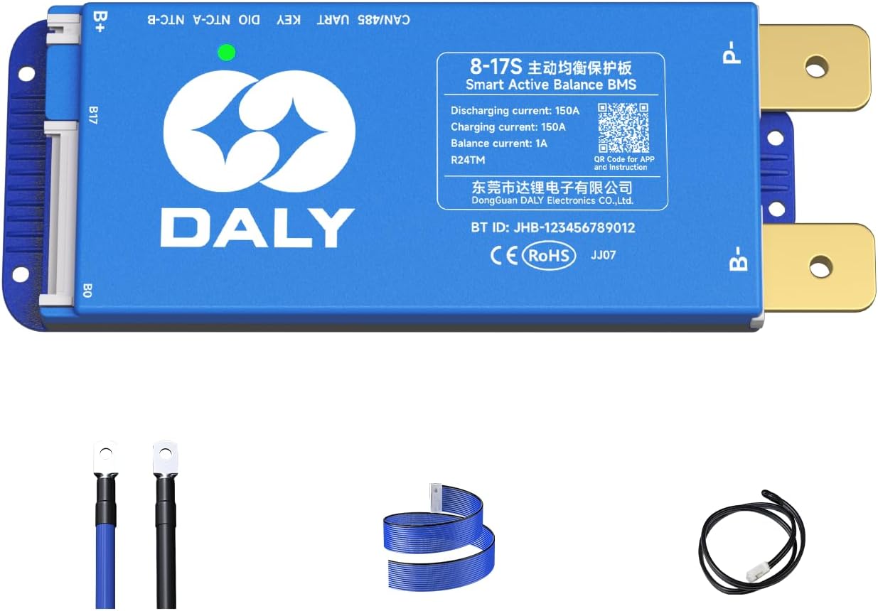

Danke Nobelhobel, an Standby hatte ich auch schon gedacht. Die Aktion mit dem (Messing-)knopf habe ich bereits schmerzhaft bei meinem Elektroleichtfahrzeug lernen müssen.
Zuerst einmal: Ich habe ja schon fleißig Ladeaktivitäten durchgeführt und eben - der Einbau ist jetzt beendet - erfolgreich eine kleine Testrunde gedreht; der Motor wirkt für mich jetzt reaktiver, aber das kann auch Einbildung sein.
Das größere Problem sehe ich darin, dass das BMS ja in der Metallbox "eingesperrt" ist. Zuerst einmal bezweifle ich, ob dann von außen BT-Kontakt möglich ist. Das Siegel an der Box warnt mich vor dem Öffnen, weil dann die Gewährleistung erlöschen würde. Nun habe ich keinesfalls vor, den Akku wieder nach China zurückzuschicken - er funktioniert ja grundsätzlich. Ich werde die Kiste wohl mal öffnen und dann versuchen, mit dem BMS "zu reden".

Du scheinst aber wenig Vertrauen in die Durchdringungsfähigkeit der Bluetooth Frequenz von 2,4 GHz zu haben.
Das BMS muss ja auf jeden Fall aus dem Tiefschlaf aufgewacht sein, wenn das Ladegerät den Akku lädt.
Und dann solltest Du mit dem Smartphone mal nach Bluetooth-Sendern scannen. Wenn da eine Bluetooh-Quelle gefunden ist, die es sein könnte, mag direktes Koppeln zur Nachfrage nach einem Zahlencode führen. Üblicherweise führen Codes wie 0000 00 oder 1234 56 dann zur erfolgreichen Kopplung. Natürlich nicht, wenn es ein Bluetooth aus dem Nachbarhaus und nicht das BMS war.

Ich habe natürlich nach dem Aktivieren der BT-Funktion auf dem Smartphone nach neuen, noch nicht gespeicherten BT-Partner gesucht ....
.... und nur einen ominösen Sender "HW51-nnnn" gefunden. Koppeln damit hat nicht geklappt; ich wurde nicht nach einem Freigabecode gefragt. Nun weiß ich nicht sicher, ob es ein DALY-BMS ist; es gibt ja noch andere Anbieter. DALY hat mir seine APP "Smart BMS" empfohlen und hüllt sich nu in Schweigen.
Aber es ist doch richtig, dass jede APP nur mit einer aktiven BT-Partnerschaft funktionieren kann.

Noch ein Nachtrag, den ich eben bei einer Internet-recherche gefunden habe:
2. Das BMS muss aktiviert sein, damit Bluetooth arbeitet. Bei modernen Daly-BMS mit Knopf auf dem BT-Transceiver (auch "BT-Dongle" genannt), drückt man den kleinen Knopf und aktiviert hierdurch das BMS. Dann sollte sich der Transceiver auf der Smartfon-App mit der auf dem Transceiver aufgedruckten Nummer melden.
3. Nicht versuchen den Bluetooth-Transceiver über das Android-Betriebssystem des Smartfons zu "koppeln", das funktioniert nicht! Es ist ausschließlich eine Verbindung direkt über die "Smart BMS"-App möglich.
Insbesondere der Punkt 3. erscheint interessant. Ich werde das gleich ausprobieren.

Na Ja, andere Einträge im Netz zur BT-Kommunikation sprechen davon, dass man ein Daly-BMS doch mit dem Smartphone koppeln muss und dann den Code 123456 eingeben soll.
Bei dem fest in der Box intallierten Akku, wäre es einigermaßen merkwürdig, wenn da so ein Bluetooth Dongle mit drin wäre, wofür die o. g. Anleitung wohl war. Mag sein, dass es mit dongle ein spezieller Weg ist.
In der Box hätte ich eher so Etwas erwartet:
Aber Daly-BMS hatte ich noch nicht. Insofern kenne ich die Tricks da nicht.
