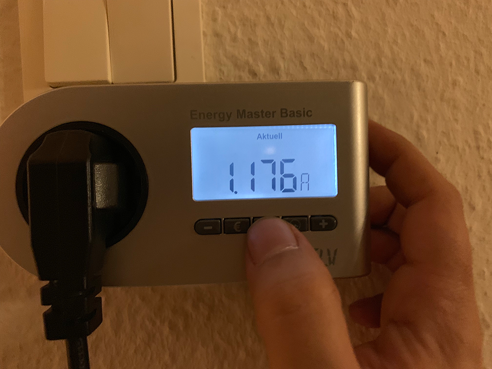

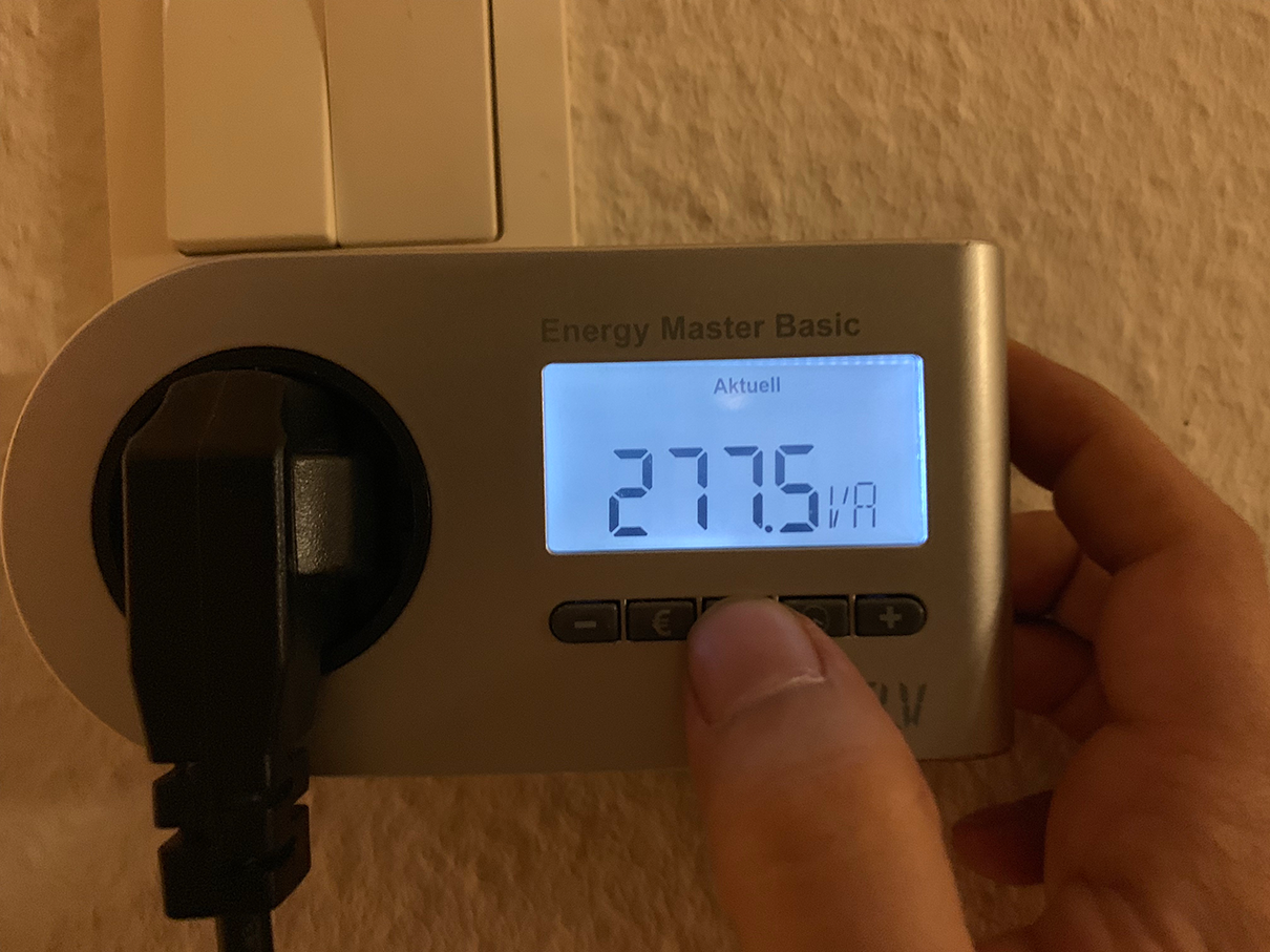

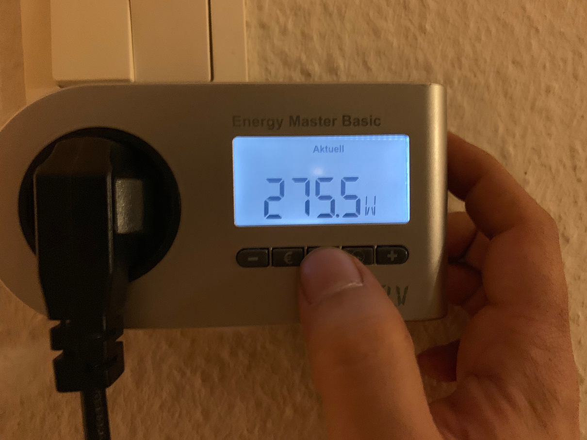

Dirk, hol das Popcorn, jetzt dürft ihr alle nochmal quasi live dabei sein, während ich den Unu-Akku über das Original-Ladegerät lade und "billig" messe:
Wenn ich am Ende der CC-Phase noch wach bin, gibt's noch einen Shot von der Blindleistung unter Nennlast! Stay tuned!

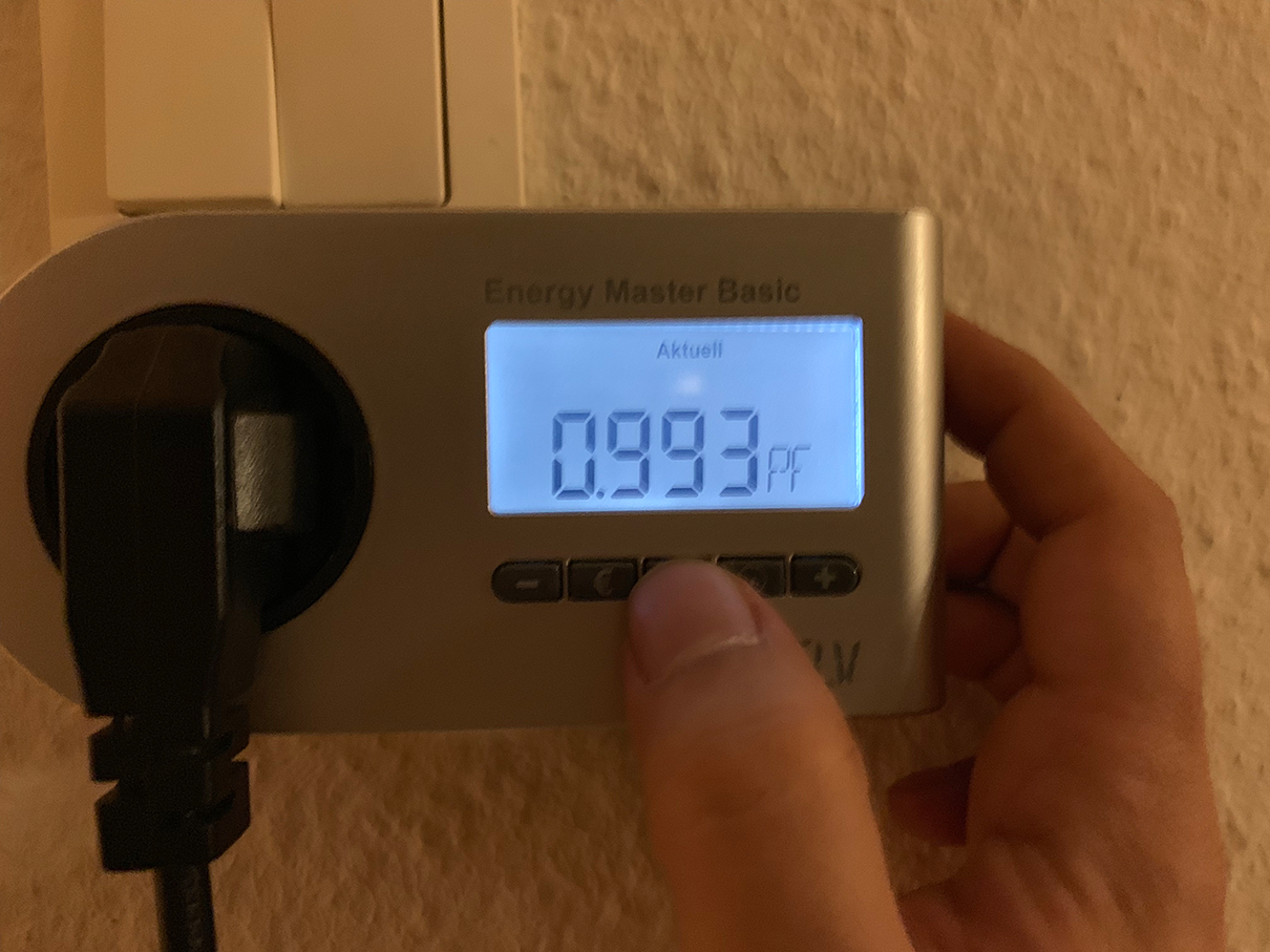

Ist das letzte Bild nicht der Umrechnungsfaktor der Blindlast?
Kenne das Messgerät nicht.

PF = Power Factor = Leistungsfaktor, also der Kosinus des Winkels φ zwischen der Wirkleistung und der Scheinleistung, mit dem sich die (Verschiebungs-)Blindleistung berechnen lässt, ja. Der Shot von der Blindleistung kommt erst noch!

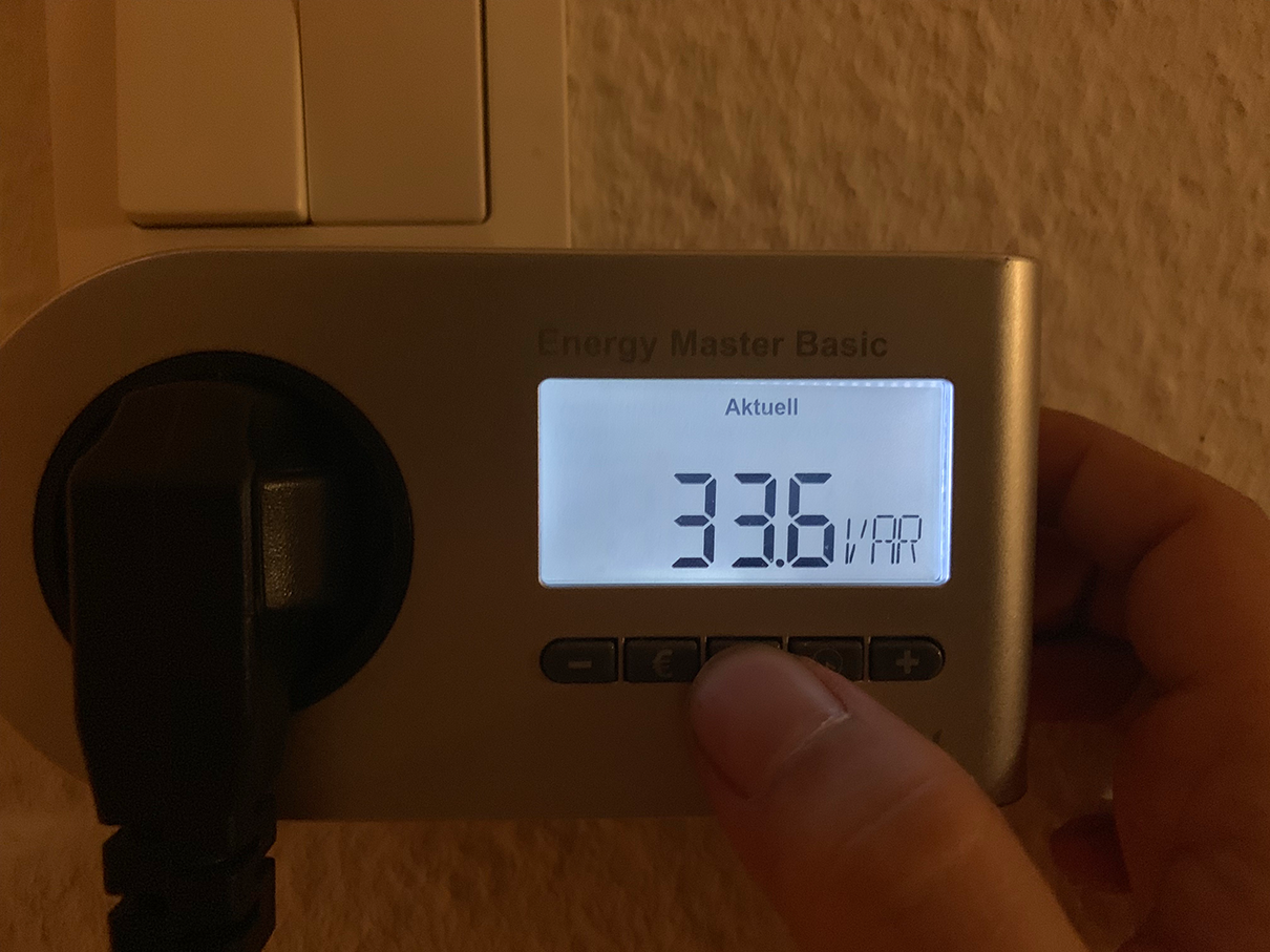

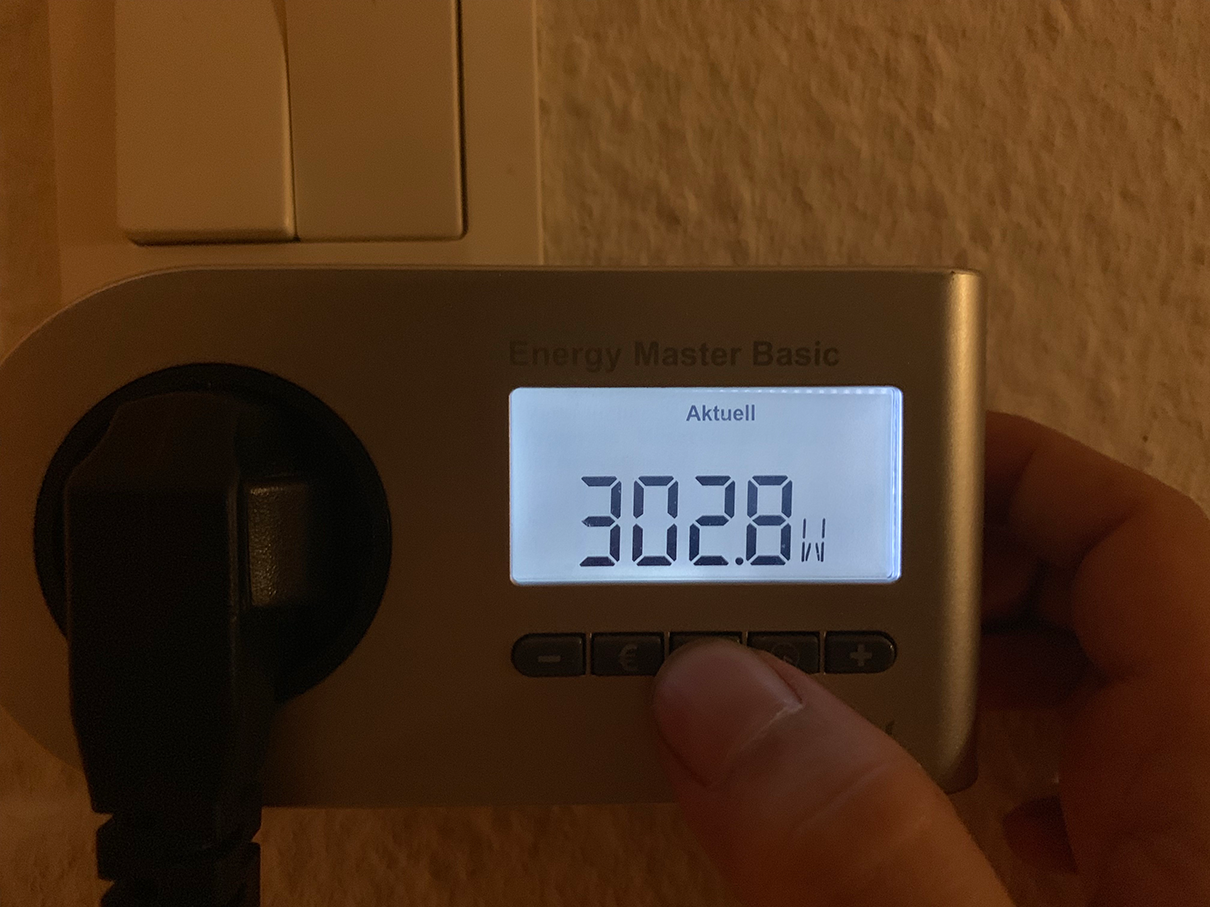

So, hier noch Blind- und Wirkleistung (in etwa) unter Nennlast:
Im Prinzip also die gleichen Werte, die das Metrawatt auch gemessen hat.
