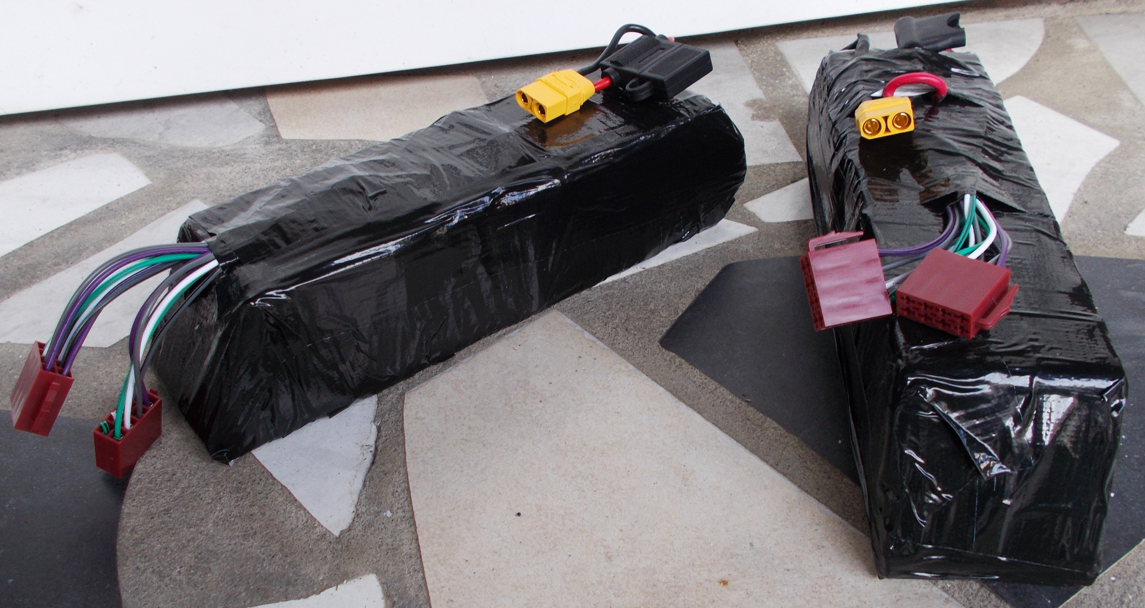

Im Prinzip hast du vollkommen recht . Um das zu prüfen habe ich ja vorgesorgt . Meine Akkus haben einen Abgriff um dies zu prüfen . Jeder Block hat diese Anschlußstecker die ich dann mit dem Buchsenkasten verbinden kann um die einzelnen Spannungen zu prüfen . Aber auch das ist schon so gedacht das ich hier das BMS anschließen könnte . Ich suche immer noch nach einen BMS wo P- und C- an einem Anschluß am BMS sitzt . Ich müsste sonst beim laden jeden Akku einzeln laden und P- dazu trennen . In meinen Elmoto habe ich für den Hauptakku so ein BMS verbaut aber finde dieses nicht mehr . Hier habe ich zb. den Fehler gemacht das mein Zusatzakku eine seperate Ladeleitung hat und kann somit die beiden Akkus nicht gemeinsam laden . Allerdings gibt es da einen Trick , ich lade den Zusatzakku mit den kleinen Lader und der Hauptakku läd sich über den Ausgang automatisch mit . Umgekehrt würde das nicht richtig funktionieren . Leider dauert das mit den kleinen Lader aber super lange .Das Problem ohne BMS ist ja, dass man beim Laden/Entladen keine Kontrolle auf die einzelnen Zellspannungen hat. Wenn in einer S-Stufe eine Zelle kaputt geht, hat man die unterschiedlichsten Spannungsverhältnisse im Akkublock beim Laden, auch wenn die Endspanng passt.

Doch , im Pedelecbereich wird das öfters so gemacht und das nicht nur von Selbstbauer sondern auch orginal . Das Focus wie in meinen Bild ist auch orginal mit einen Zweitakku nachrüstbar . Genauso habe ich es halt auch nach gebaut nur das ich meine Akkus selbst aufgebaut habe .Akkublocks mit BMS Parallelschaltung hat noch keiner gemacht?
Was halt eher selten ist ist das eigendlich einzel zu schwache Akkus zu einem starken verbunden werden . Normal ist der Hauptakku stark genug und die Zusatzakkus dienen nur zur Reichweitenverlängerung . Ich habe gestern mit allen meiner E-Mobile eine Vergleichsfahrt und alle sind sehr unterschiedlich .
Aber ich habe bei diesen Akku festgestellt das der Spannungseinbruch bei Vollast niedriger ist als bei den Anderen . Bin mal gespannt wie weit die Reichweite ist .
