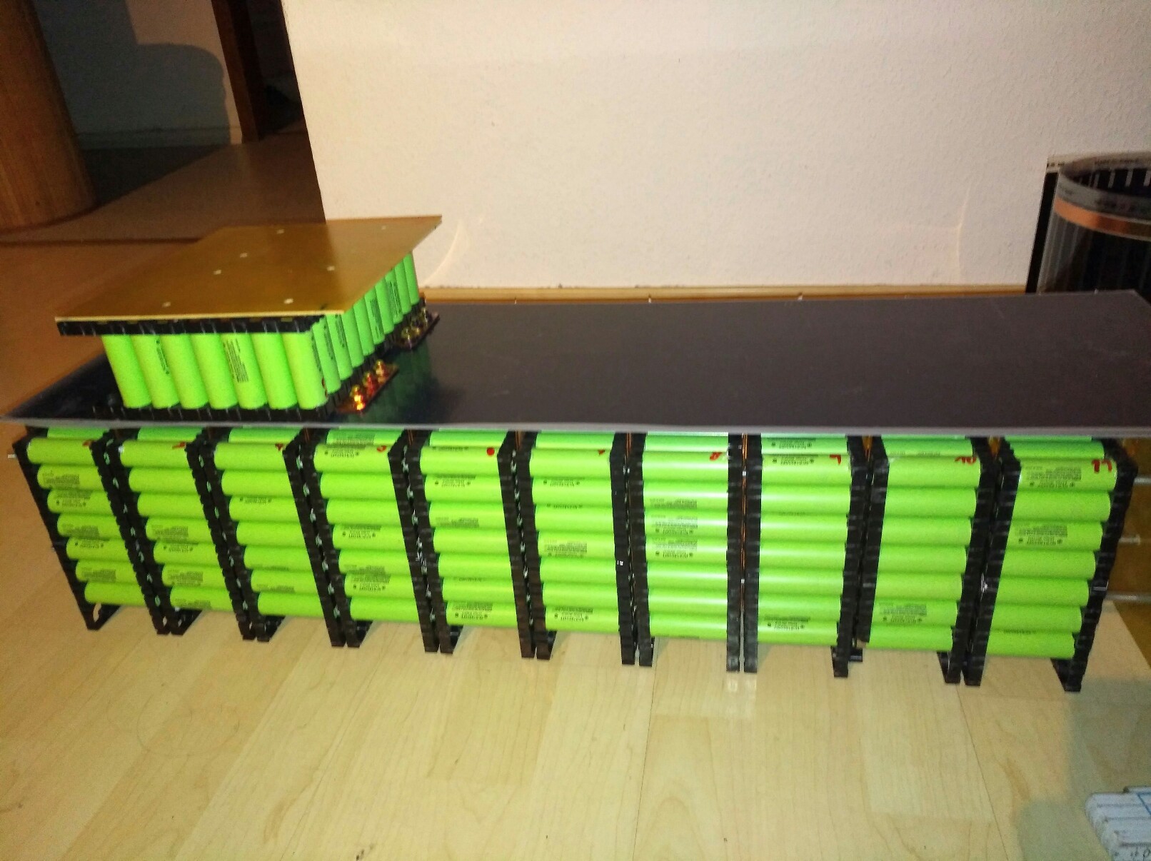

So sähe das dann aus, mal messen ob es nach oben mit dem Helmfach passt.
Temperaturmanagementproblem bin ich drüber, bald mehr.

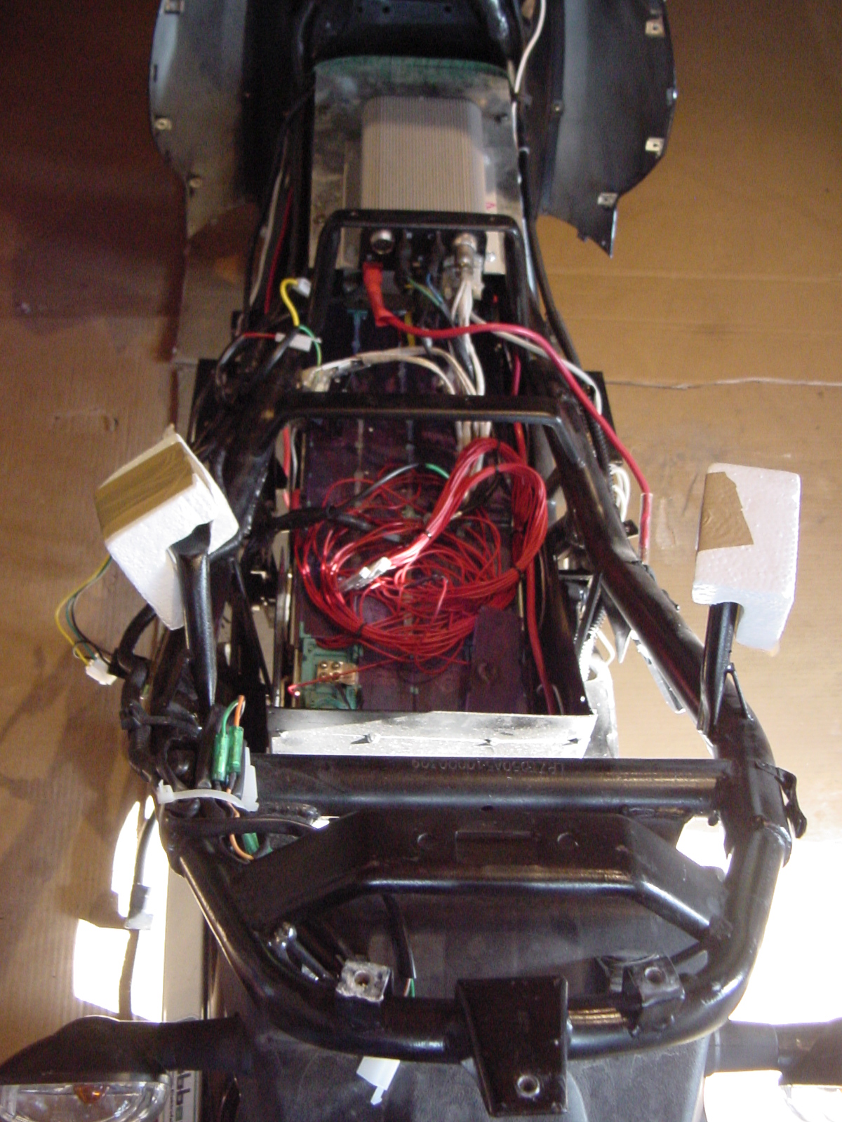

Ja, ganz nach hinten geschoben sollte das unters Helmfach passen. Bei meinem Thunder ist da ein dreiseitiges Belch eingeschweißt mit der Höhe hinten von 83mm, vorn 46mm, Länge 175mm - auf den oberen Rand des Helmfachs drauf. Und das passt alles unter das Helmfach.
Hier ein Bild von oben hinten nach vorn, da sieht man hinten um den Batteriekasten rum die Wand: Und notfalls kannst Du das ovale Loch unten im Helmfach passend vergrößeren

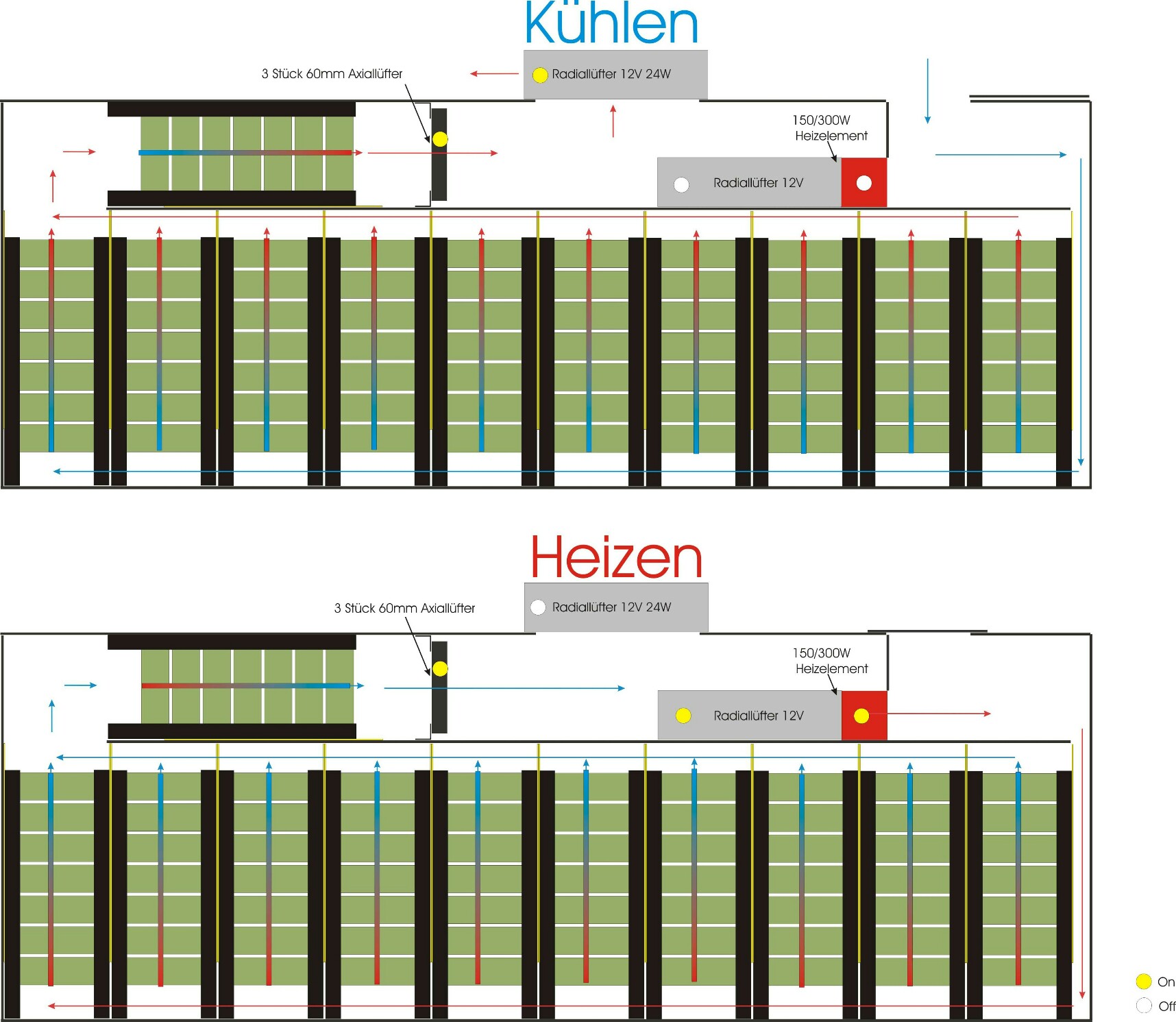

Hier meine Gedanken....
Das ganze Paket sollte gleichmäßig durchströmt werden, wird es auch, allerdings geht der Luftstrom von Block 1-10 dann durch den Block 11 (huckepack).
Fazit, den letzten beißen die Hunde.
Denke aber immer noch besser als keine Kühlung/Heizung oder umfangreiche Umbaumaßnahmen.
Lasse mich gerne von euch inspirierten

Das muss halt alles hermetisch abgedichtet werden, was aber im oberstabilen Rahmen mit all seinen Querstreben zu einem kleinen Albtraum ausarten dürfte. Auch die verfügbare Bauhöhe ist sehr unterschiedlich. Und eine gewisse Isolierung solle auch nicht vergessen werden, um den Heizbedarf im Winter zu minimieren. Du hast ja Belüftung von außen für den heißen Sommerbetrieb.
Hast Du meine vorige Nachricht schon gesehen, bezüglich der Bauhöhe hinten unterm Helmfach?

Ja, stimmt bei der Baoya fehlen die Bleche, denke auch das passt. Der Akku wird mit allem Gedöns ca. 25cm hoch. Danke!
Isolierung werde ich wohl von Außen was machen müssen, da es innen eng wird... Stichwort hermetische Abdichtung.
Dachte an Depron- oder Styrodurplatten.

Hab heute nochmal gemessen, vom Boden des Akkuschachts sind es 30cm bis zum Helmfach und 35cm bis zur tiefsten Verstrebung.
Sollte also nichts schief gehen bei einer Höhe des Akkus von 25cm.
Werde den Akku wenn er fertig ist (Gehäuse, Heizung/Kühlung, BMS etc.) dann von hinten in einem Stück reinschieben, damit hält sich das gefummel zwischen den Streben dann hoffentlich in Grenzen.
