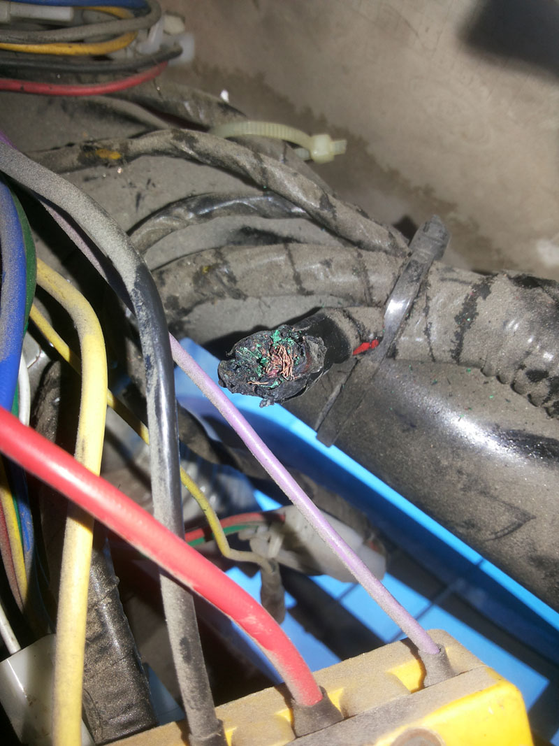

Am 2.1.2016 hatte ich einen Kabelbruch / Schmelzung vom + Kabel zum Motor -> danach ging nix mehr.. erstaunlich aber ist so
Das Kabel habe ich gelötet und sollte so OK sein.. was aber wenn das nicht das einzige Problem mit dem Kabel ist.. was wenn wirklich das Stromkabel weitere Brüche hat und bei einen Schlagloch (müsste nichteinmal gross sein) einen kurzen Unterbruch macht.

Januar war die Schleife gebrochen.. Kabel ging aus Kabelbaum raus 2cm und direkt wieder rein, an der Schleife war das Problem.. siehe Bild.. über Datum Bild weiss ich auch es war 2.1.

Ich denke ich werde das Stromkabel auch tauschen, so oder so.. es geht von der Batterie in die am Bild sichtbare gelbe Verbindungsdose.. 1m Kabel kostet wenig und nachdem Kabelbaum nun schon offen ist - auch schnell getauscht.

Kabel vom Akku zum Klemmbrett? Könnte Masse ( SCHWARZ) SEIN
Gelbes Klemmbrett
rot
schwarz
gelb
grün
blau ????
Die letzten 3 gehen zum Motor.
Welches Kabel war es denn?

+ Kabel oder evt. besser lesbar PLUS Kabel - das Rote
Wobei ich nun denke - ist da ein Wackelkontakt schmort das Kabel schnell durch.. wird so ein Kabel nicht lange mitmachen..
